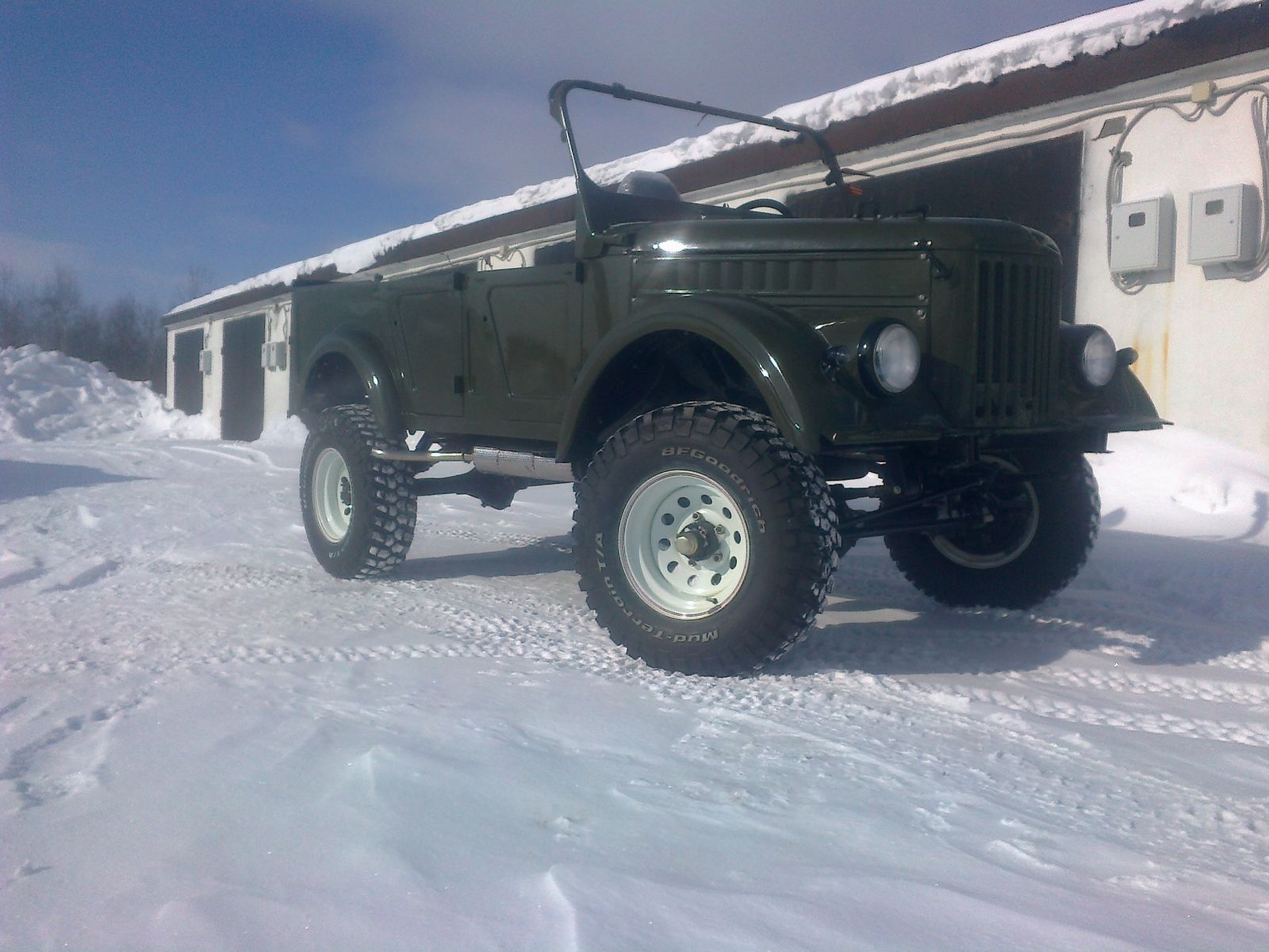

Мой газон!
  • 7 изображений
Информация о фотографии Кузьма
Размер
Шины 31х10,5 R15
Диски R15; 5х139,7 вылет -19
Спасибо мне тоже нравиться это вариант для умеренного бездорожья еще 33 можно  попробовать, 35 смотриться уже большими колесами но это уже монстростроительство я пока в тустепь не лезу. Да совсем забыл, у меня лифт по подвеске газелькосерьги.
Поделиться комментарием
Ссылка на комментарий
Ясно! Спасибо тебе большое Дружище! Я просто сначало хотел на 35' ставить. Но потом переиграл в сторону BFG MUD 32/11.5R15 думаю, что то же будет гармонично смотреться с серьгами от ГАЗели. Всё таки не совсем маленькие и не безобразно большие. Да и без всяких переделок агрегатов. А то 35-ые ГАЗику наверное будет тяжело крутить на родне (двигло, мосты, коробка).
