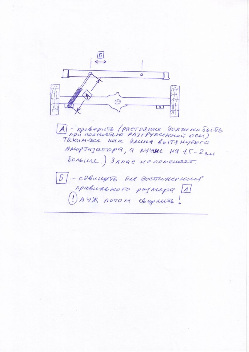

Жалоба на ответ Парашютист 88 Опубликовано: 30 апреля 2013 Спасибо Дмитрий,за такое подробное объяснение,все понятно как белый день)))Как все сделаю покажу фотки))) Я допустил под рисунком, в тексте оплошность.ДЛИННА ВЫТЯНУТОГО АМОРТИЗАТОРА должна быть на 1,5 или 2 см. больше расстояния между пальцами!!! (А не расстояние между пальцами больше расст аморт.!) И ещё - совет установи в швеллер дополнительно ещё 2 пальца под УАЗ кины амортизаторы (по моим размерам). Если твои от ГАЗа будут очень жёсткие (много народа жалуются что они слишком жёсткие). То без проблем снимешь эти, и прикрутишь на другие пальцы УАЗкины. Всего на 200 руб. дороже - но Красота! Причём УАЗкины аморт. (по моим фотографиям) установлены более вертикально чем на 469 и работают гораздо лучше... Удачи!!! Цитата Поделиться комментарием Ссылка на комментарий
