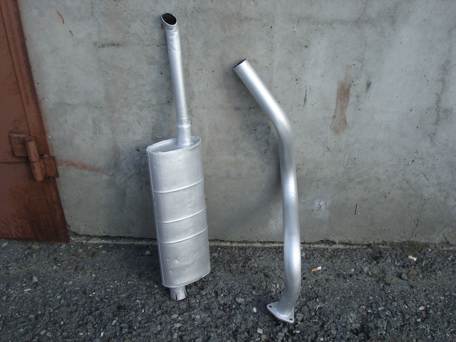

Информация о фотографии Очищенные и покрашенные пр.труба и глушитель
Снято с SONY DSC-W15
  • 7,9 мм
  • 10/2000
  • f f/5.6
  • ISO 100
По мостам сначала болгаркой со щеткой, потом Цинкарем. Засыхать совсем не даю, смываю водой. Получ. чистое покрытие с оцинковкой. Где не добраться - наждачкой, ножом, ручками.
Глушитель и пр. труба обработаны по той же схеме. Покрашены термостойкой силиконовой краской Тиккурила. Она не облазит даже с почти красного от темп. металла.
Поделиться комментарием
Ссылка на комментарий
а что за цинкарь такой?
