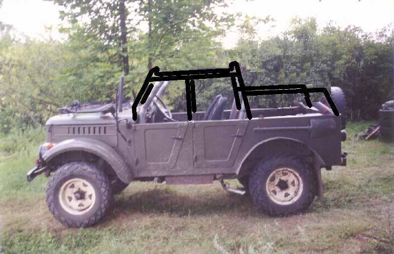

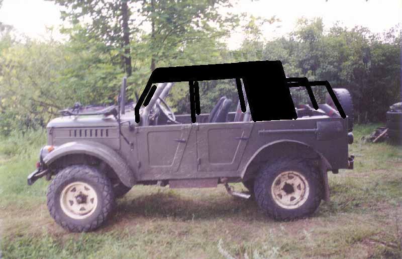

Bolt 4 Жалоба Опубликовано: 14 апреля 2009 (изменено) Спасибо,но как то все это не смотрится. да я собственно не для красоты, а для примера как народ развлекается... ИМХО нада собрать всё лучшее что нравится и реализовать... фотоальбом мой глянь (ссылка в подписи), может чего полезного почерпнешь... ВОТ!!! Дмитрий - я про ваш вариант и говорил... и тент нормально сматрица на А-шке и без тента нормально выглядит... тока я думаю немного по другому сделать - сами трубы покрасить в черный цвет и подушки обшить не по всёй трубе, а только там где псажирские головы будут. чтобы более эстетично было... кстати вопрос по тенту - штатное крепление тента на А-шке сзади к бортам на гвоздиках в транспортерную ленту. Вы - скобки под люверсы и кожаные ремешки, сами приваривали или они были?? Изменено 14 апреля 2009 пользователем Bolt Цитата Поделиться сообщением Ссылка на сообщение Поделиться на других сайтах
Дмитрий Л. 0 Жалоба Опубликовано: 15 апреля 2009 Скобки приваривал. Вот, кстати мои первоначальные наброски: Затем из трех вариантов: выбрал средний и так сказать воплотил в жизнь. Изначально основную трубу, ту которая над головой задних пассажиров сделал прямой, но усевшись на заднее сиденье понял свою ошибку - голова нацелена прямиком на трубу . Переделал - получилось так: Теперь еще думаю сделать переднюю дугу над лобовым стеклом, можно диаметром поменьше, "зацепив" её сварочкой к горизонтальным трубам. Примерно так: на нее и зеркала встанут чудесно и люстра. и лобовое можно будет нормально на капот положить, горизонтальные трубы уже не будут как рога торчать... Цитата Поделиться сообщением Ссылка на сообщение Поделиться на других сайтах
Bolt 4 Жалоба Опубликовано: 15 апреля 2009 Теперь еще думаю сделать переднюю дугу над лобовым стеклом, можно диаметром поменьше, "зацепив" её сварочкой к горизонтальным трубам. Примерно так: на нее и зеркала встанут чудесно и люстра. и лобовое можно будет нормально на капот положить, горизонтальные трубы уже не будут как рога торчать... идея хорошая - тока как закрепить переднюю дугу? я думаю нада к полу на площадках примерно так крепить... конечно места там и там мало... или пропустить снаружи и как-то переходить через стенку кузова и в салоне к полу крепить... может два отвода сварить, буквой "S", но, ИМХО, прочность уменьшица засчет изгиба и сварки. если как на желтом на фотке - болтами с полощадками - тоже не особо прочно... Цитата Поделиться сообщением Ссылка на сообщение Поделиться на других сайтах

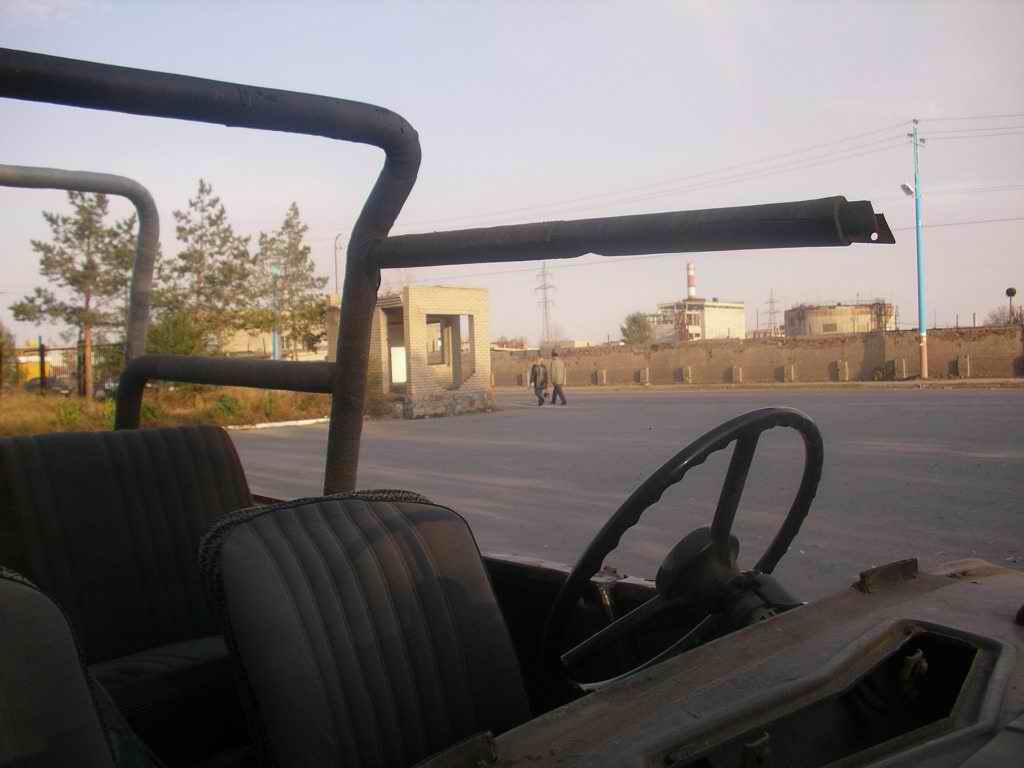

Chumohod 12 Жалоба Опубликовано: 17 апреля 2009 Я пошел по такому пути (уже почти готово).... фотки выложу чуть позжее... Гнул на трубогибе (к сожелению без песка т.к. не позволяла конструцция сего, чуток пошла волна) труба 57 мм.... Дуги будут вварены в пол, смотрится мосивно и основательно. Цитата Поделиться сообщением Ссылка на сообщение Поделиться на других сайтах
Дмитрий Л. 0 Жалоба Опубликовано: 18 апреля 2009 А надставкам на двери задние (со стеклом которые) мешать не будет? Цитата Поделиться сообщением Ссылка на сообщение Поделиться на других сайтах
Bolt 4 Жалоба Опубликовано: 20 апреля 2009 Я пошел по такому пути (уже почти готово)....фотки выложу чуть позжее... Гнул на трубогибе (к сожелению без песка т.к. не позволяла конструцция сего, чуток пошла волна) труба 57 мм.... Дуги будут вварены в пол, смотрится мосивно и основательно. а размеры не подкинешь? Цитата Поделиться сообщением Ссылка на сообщение Поделиться на других сайтах
Chumohod 12 Жалоба Опубликовано: 20 апреля 2009 (изменено) Я не пошел по пути восстановления машины один в один...но отходить от оригинала тоже далеко не буду... Тента будет два, один чтобы голову не припекало, а второй на холодное время, а может и три... Надставок не будет, вошью чего нибудь прозрачного.... Размеры скину но попозже когда будет готово.... трубы гнулись с запасом... Пока то, что получается очень нравится... Изменено 20 апреля 2009 пользователем Chumohod Цитата Поделиться сообщением Ссылка на сообщение Поделиться на других сайтах

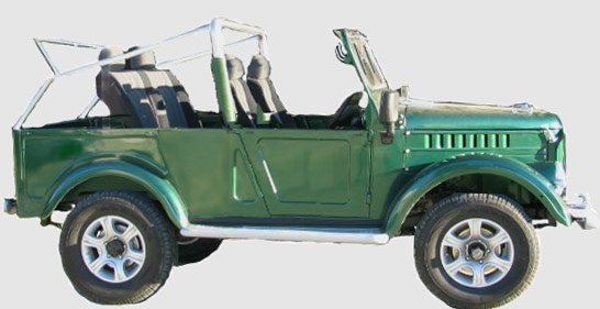

Chumohod 12 Жалоба Опубликовано: 1 июня 2009 Вот что получилось... оцените... более подробно тут: http://gaz69.ru/gallery/thumbnails.php?album=1492 1 Цитата Поделиться сообщением Ссылка на сообщение Поделиться на других сайтах
Bolt 4 Жалоба Опубликовано: 2 июня 2009 Вот что получилось... оцените... более подробно тут: http://gaz69.ru/gallery/thumbnails.php?album=1492 мне нравица и задумка и реализация... ИМХО для Ашки личше пока не видел. два момента которые меня беспокоят: 1) не слишком ли низко задние опоры - головы задних пасажиров в них не попадают? 2) как с таким каркасом на А-шке оставить быстросъемный/быстроодеваемый тент? to Chumohod: с тентом решил что делать будешь? и еще ты размерчики обещал, можно в личку, буду весьма благодарен.... Цитата Поделиться сообщением Ссылка на сообщение Поделиться на других сайтах
Chumohod 12 Жалоба Опубликовано: 3 июня 2009 (изменено) мне нравица и задумка и реализация... ИМХО для Ашки личше пока не видел.два момента которые меня беспокоят: 1) не слишком ли низко задние опоры - головы задних пасажиров в них не попадают? 2) как с таким каркасом на А-шке оставить быстросъемный/быстроодеваемый тент? to Chumohod: с тентом решил что делать будешь? и еще ты размерчики обещал, можно в личку, буду весьма благодарен.... Авто задумывалось на 80% эксплуатации кабриалетом и соответственно основное время эксплуатации авто будет теплым временем года, но всеже тента будет как минимум два: - один исключительно на головами впередиседящих (шобы солнышко темечко неприпекало, жарит у нас оно не по детски) - второй на холодное время года (при этом он будет зачехлятся за посажирские двери, тоесть двери перестанут открыватся) можно и подругому замутить: - один исключительно от солнышка - второй типа дождевика, но под него тканевый утеплитель на холодное время года... подумаем.... Голова впередиседящих до перекладины недостанет, а вот пассажиры те что с зади это да! Можно конешно было сделать чуток и повыше, но не тот вид и самое главное газик у меня непоместился бы по высоте в гараж Комплект сидений от Газ 3110, задний ряд постараюсь максимально занизить, а на дуги сделать мяхкие съемные чехлы (все в принципе вполне решаемо). Размеры скинуть сегодня постараюсь... Изменено 3 июня 2009 пользователем Chumohod Цитата Поделиться сообщением Ссылка на сообщение Поделиться на других сайтах
