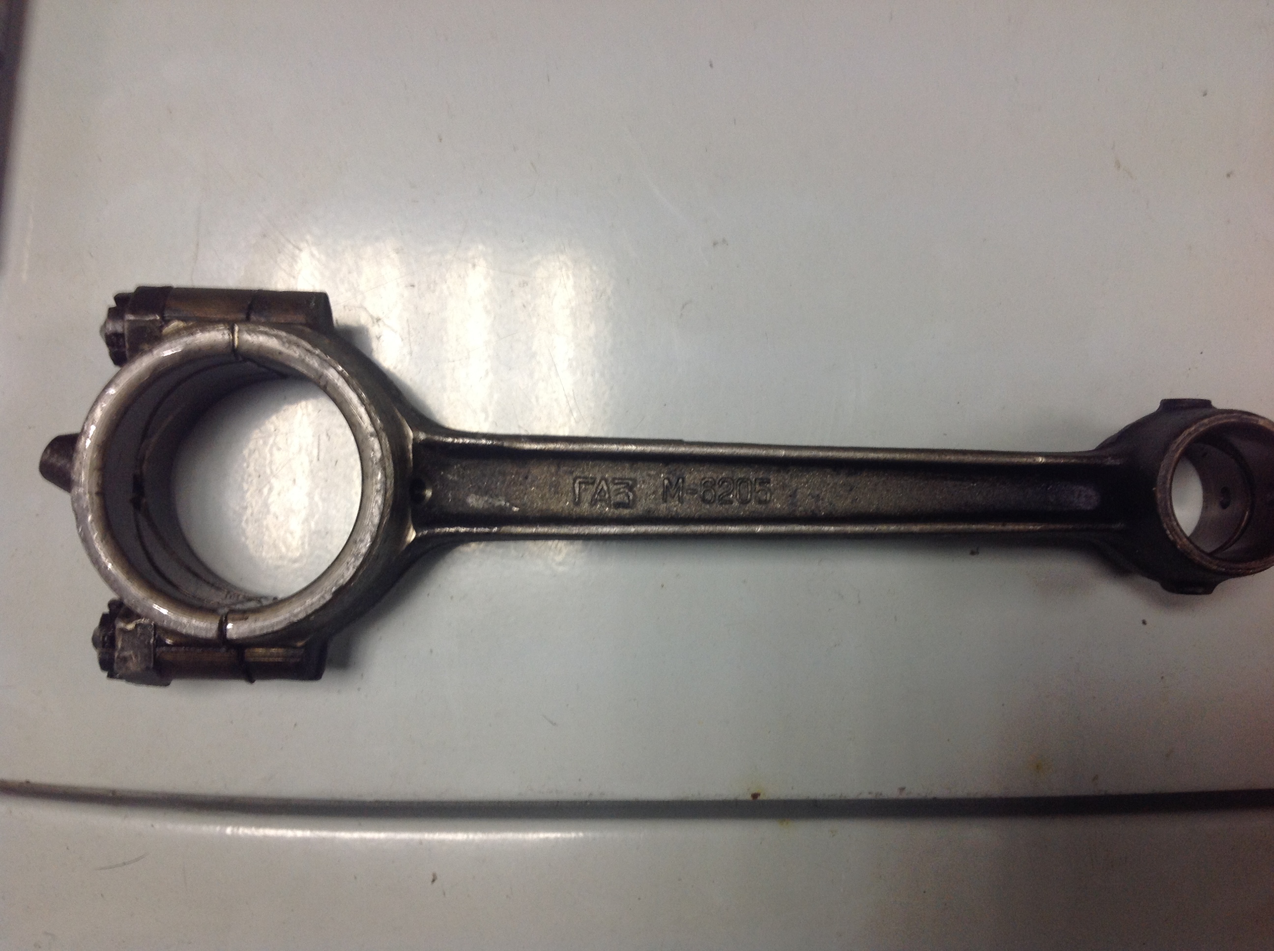

  13. Самое интересное - это сборка двигателя. Как уже говорил, за основу я взял двигатель со стационара - у него самый свежий блок и лучшие баббитовые подшипники. А так как заливкой баббита я пока что не владею - это был для меня решающий фактор при выборе блока. К тому же в эту движку явно никто не лазил с 58 года. Коленвал естественно тоже был от этого же мотора. Прокладки шеек установил по счету ровно как было - при попытке убрать колено сразу зажимало. Обратил внимание на головки коренных шпилек - точка на квадратной голове указывает где у этой шпильки проходит отверстие для шплинта (если это отверстие поставить неудачно, то гайку зашплинтовать невозможно - нет места). Еще блок цилиндров с установленными клапанами нельзя класть на привалочную плоскость головки блока - можно погнуть клапаны, которые в этот момент открыты. Да и маслозаливная труба выходит за плоскость. Снять эту трубу с этого блока мне не удалось - поэтому она немного мешала. Хотя из остальных двигателей эти трубы выдергивались на раз. Зеркало цилиндров износа не имело - были только царапины от разрушения поршня - отхонинговал цилиндры и вроде норм. Все четыре шатуна я тоже взял с этого двигателя. А вот с поршнями и пальцами пришлось возиться капитально. Размер цилиндра в блоке был номинальный, но третий поршень был разрушен. Второй тоже был не хорош. Такое впечатление - что это было в результате детонации. Сначала думал заменить пару, но в итоге решил заменить все четыре. Благо при разборке остальных движков - я нашел свежую номинальную поршневую с кольцами. Одной весовой группы. Я прочитал в книжке, что зазор между гильзой и поршнем должен быть 0,07. Удивился, потому что у меня получалось много больше, хотя износа на деталях я не видел. Посоветовался с коллегами - Регионом73 и Пионером - Выяснилось, что я не там меряю - нужно мерять поршень по юбке). Тогда все норм. Поршневые кольца я взял с другого двигателя со свежими ремонтными поршнями, и чуть подточил кольца в замке - чтобы получалось ровно 0,3 в зазоре. Хотя в общем - наверное следовало бы заказать американские... Поршневые пальцы - отдельная песня. Снимаются они с поршня легким ударом - выходят из пружинного кольца в головке шатуна. Загонять их туда тяжелее - нужно центровать кольцо перед установкой пальца, а сам палец легкими ударами загонять. Сначала я не обратил внимания, но после увидел - некоторые явно перекалены по краям либо по центру - их зажимало и прокручивало в этом месте. На фото видно. Собрал пальцы со всех моторов. перемерял - все чуть разные по толщине. Некоторые совсем утиль - с явной выработкой. Пришлось подбирать индивидуально каждый палец к шатуну - чтобы мягко вращались в шатуне, но не проворачивались в поршне. Часа полтора ушло - главное навостриться засаживать и доставать эти самые пальцы. Собраные с шатунами поршни снова взвесил - вроде в допуске по книжке. Подтачивать не стал. Собранный и протянутый коленвал с поршями должен проворачиваться монтажкой за два болта крепления маховика. При этом тянуть нужно реально динамоключом - потому как перетянуть вполне реально Маслонасос дивной конструкции с того же двигателя - как новый. Промыл сетку и снова собрал все на новую прокладку. Поразило, что после установки он не фиксируется, а прижимается поддном через пружину. Поддон взят другого двигателя. Потому как на двигателе стационара поддон требовал приложения рук - заварки лишних отверстий датчика температуры масла и маслотрубок, которых нет в оригинале. Потому что на двигателе стационара стоит система фильтрации масла с дополнительным маслонасосом на месте трамблера. Прокладки поддона и передних крышек американские от Форда-А. Чуть отличаются - пришлось подрезать. Набивка переднего шкива тоже от Форда - все один комплект. Болты дюймовые, как и на всем двигателе. Далее ставим картер сцепления (половину картера). Во всех моих двигателях отверстия крепления к лапам-опрам были разбиты. Опять же выручил генератор-стационар. Там все как новенькое. Оттуда и взял эту половину картера. Ну и дальше краном все ставим на раму, наживляя болты на лапах. Вес двигателя (без маховика и головки и навесного) весьма серьезен - нам двоим с трудом удалось спустить двигатель на пол со стола. Далее уже подьем и центровка - только краном.
