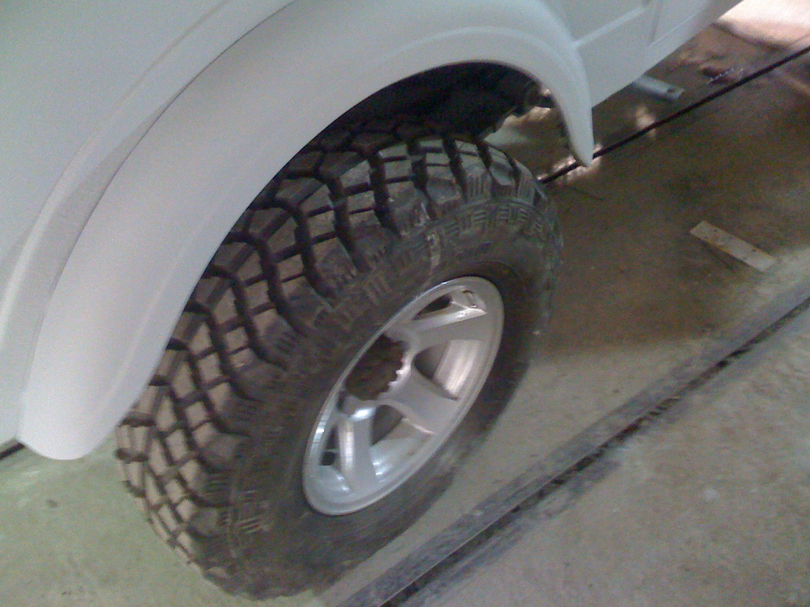

Александер69 0 Жалоба Опубликовано: 18 мая 2009 Приветствую всех!!Вот решил выложить фотографии и рассказать о своем хобби)).Занимаюсь данным аппаратом уже полтора года,но пока еще работы хватает.Двигатель взят дизельный(Toyota Lite Ace),коробка тоже оттуда.Мосты 469 уаз,родная только рама.Что скажете товарищи? Цитата Поделиться сообщением Ссылка на сообщение Поделиться на других сайтах

Wuglusskr 776 Жалоба Опубликовано: 19 мая 2009 Фотки почему то не открылись.... Дизеляко какой? 2L-T, или 2С-Т? Если первый, то я бы поменял радиатор охлаждения на более производительный. и еще дополнительного карлсона всунул бы. Моторчик не совсем айс, очень сильно перегревов боится. А в остальном - верю Андрею46 Цитата Поделиться сообщением Ссылка на сообщение Поделиться на других сайтах
GazEXUS 0 Жалоба Опубликовано: 19 мая 2009 Судя по фото движок 2С-Т (2л турбо дизель) который также сильно боится перегревов Цитата Поделиться сообщением Ссылка на сообщение Поделиться на других сайтах
Wuglusskr 776 Жалоба Опубликовано: 19 мая 2009 Угу, открылись фотки. Похож на 2С-Т. А в остальном - машин зачотный получаеца! Автор - следи за температурой двига в эксплуатации, и за уровнем ОЖы! Цитата Поделиться сообщением Ссылка на сообщение Поделиться на других сайтах
Александер69 0 Жалоба Опубликовано: 19 мая 2009 (изменено) делаю что-то сам но в основном занимается человек который получше меня знает что и как сделать)).Покраска будет в хаки с пятнами))крыша будет тентовая,а на зиму будет одеваться из стеклопластика)).Документы уже давно оформлены двигатель вписан в документы официально и даже номера уже получил))).Тормоза уазовские барабанного типа,Cертифицировали через НАМИ.Авто делается для поездок на охоту и рыбалку.Да,кстати,ничего что мне всего 17 лет? Изменено 19 мая 2009 пользователем Александер69 Цитата Поделиться сообщением Ссылка на сообщение Поделиться на других сайтах
