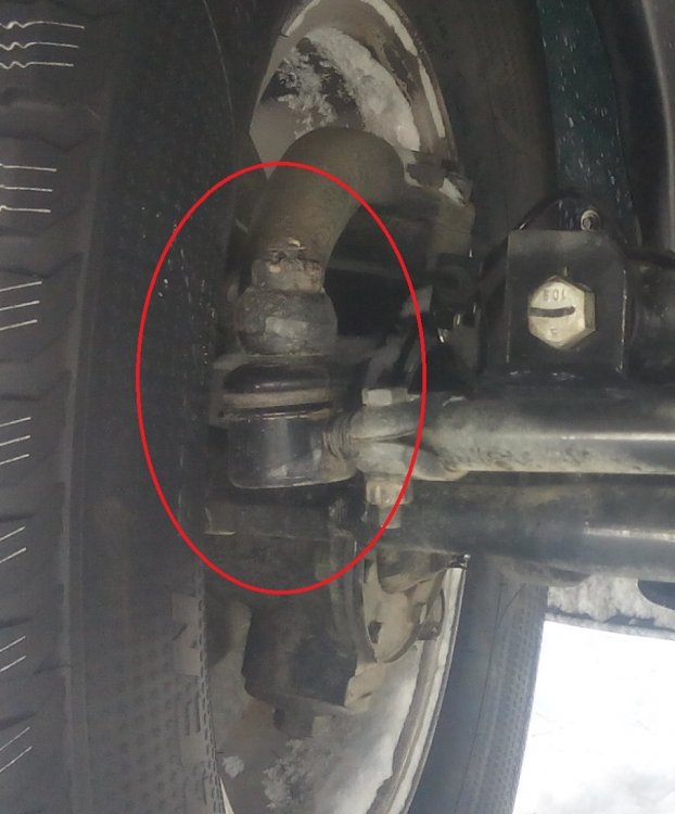

andrey spb 2 324 Жалоба Опубликовано: 30 ноября 2017 знатоки отзовитесь , ситуация такая были по случаю прикуплены колеса , 32.9.5 , и диски с учетом того что бы колеса не вылезали за габарит машины вылет +15 все встало идеально крутится не цепляет поездил даже немного потестил по лайту залез ставить демпфер обнаружил такую картину как на фото ,(фото не моё ) где-то сантим от наконечника рулевой до резины вопросы будет ли цеплять пристравленых ? гнуть рычаг (родной газ 69) или зазор есть и норм? или сколько нужен зазор ? Цитата Поделиться сообщением Ссылка на сообщение Поделиться на других сайтах
