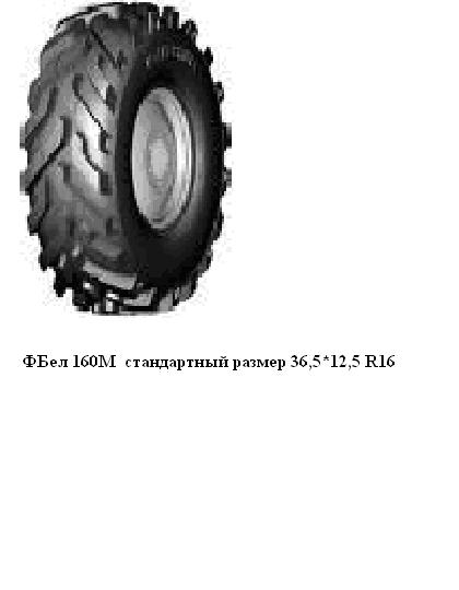

ЕвгенийТ 0 Жалоба Опубликовано: 17 июня 2009 Вопрос по резине остается открытым, вариант только "бюджетный". После двух дней поиска в интернете основных претендентов 6. Цитата Поделиться сообщением Ссылка на сообщение Поделиться на других сайтах
ЕвгенийТ 0 Жалоба Опубликовано: 17 июня 2009 Причем я склоняюсь к К-151 или Ф-201. Цитата Поделиться сообщением Ссылка на сообщение Поделиться на других сайтах
Гость Lev Жалоба Опубликовано: 17 июня 2009 Чем меньше пятно контакта, тем быстрее износ. Так что твой выбор, согласно раскладу пробега , правильный Цитата Поделиться сообщением Ссылка на сообщение Поделиться на других сайтах
ЕвгенийТ 0 Жалоба Опубликовано: 23 июня 2009 (изменено) Я снова о колесах, только не подумайте это не мандраж (вроде определился и вот опять) просто через месяц отпуск и я планирую пустится во все тяжкие, а строить надо от ходовки. Итак когда денег нет а счастья хочется: ФБел 160М и Я 358 так сказать одноклассники, что узнал с нашего сайта и из интернета мосты колхозы рвет на раз, вояки вроде ходят но тоже бывает. Мои эксклюзивы (мосты http://www.gaz69.ru/ipb/index.php?showtopi...0&start=20) я так думаю порвет тоже, но вот я наткнулся на нашем сайте на одну тему (http://www.gaz69.ru/ipb/index.php?showtopic=3814&hl) где Илья советует поставить на мосты ХАБы. А ведь у меня их можно поставить на все 4 колеса без проблем, и тогда уже не мосты а ХАБы будем класть в расходники что намного проще. Хотелось бы услышать ваше мнение по этому поводу. Изменено 23 июня 2009 пользователем ЕвгенийТ Цитата Поделиться сообщением Ссылка на сообщение Поделиться на других сайтах
