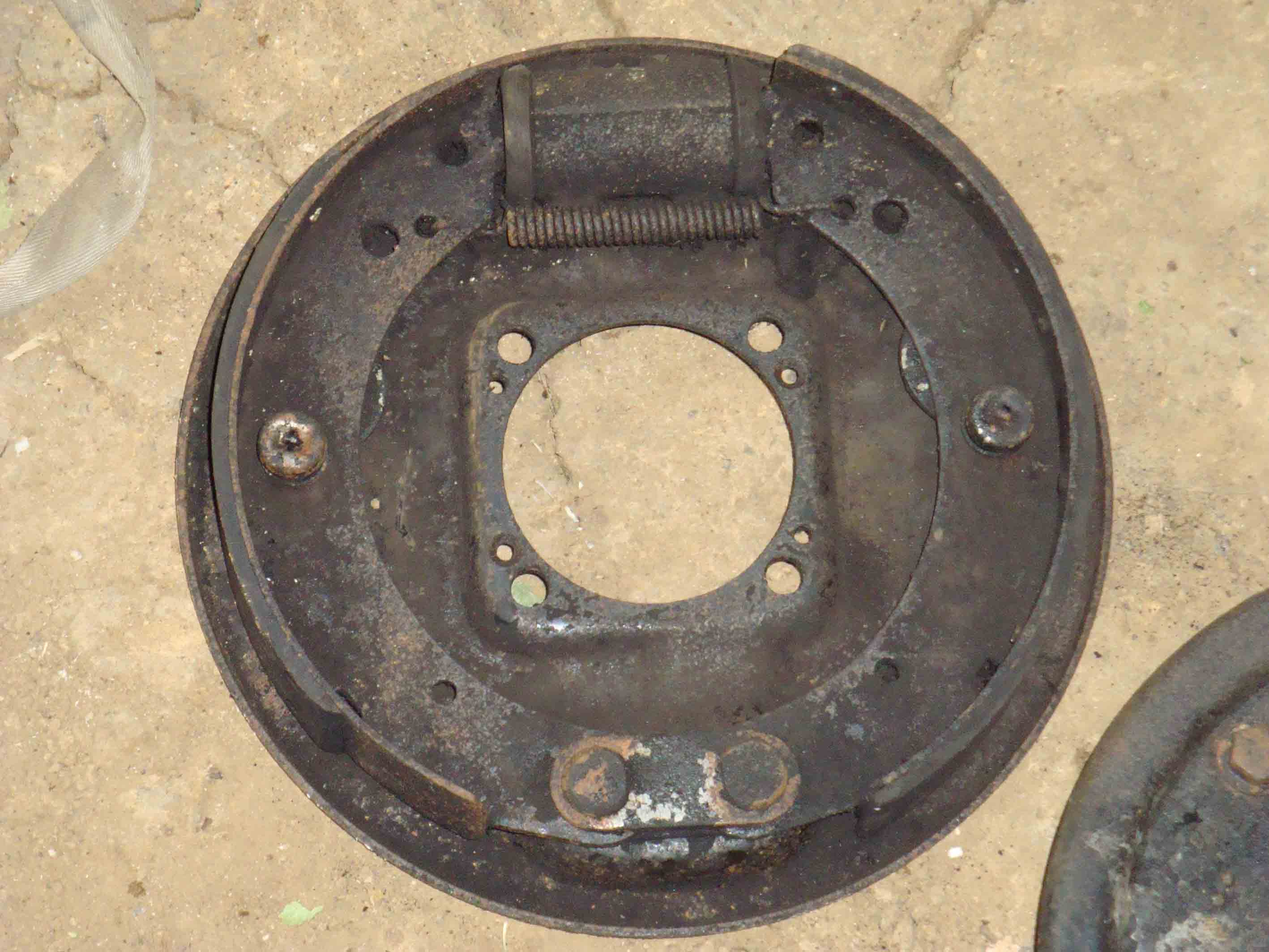

Гость Жалоба Опубликовано: 22 июля 2009 Вот собсно эти щиты валялись в гараже у знакомого, как он уверяет от газика, так ли это? Цитата Поделиться сообщением Ссылка на сообщение Поделиться на других сайтах
Федот68 4 297 Жалоба Опубликовано: 22 июля 2009 Вот собсно эти щиты валялись в гараже у знакомого, как он уверяет от газика, так ли это? Угу. От ГАзика "21" (от "24" присутствуют трубочки под привод ручника и отсутствуют эксцентрики). Ну а на "69"- "469" тормозные щиты имеют ШЕСТЬ крепёжных болтов , а не четыре. Цитата Поделиться сообщением Ссылка на сообщение Поделиться на других сайтах
