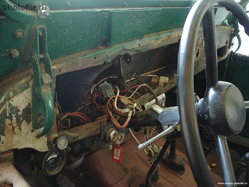

green602 0 Жалоба Опубликовано: 15 августа 2009 Товарисчи, не можем никак найти ручку что на панели перед передним пассажиром. Предыдущий хозяин, а может и до него, видимо обладал излишней фантазией - варварски изуродовал всю переднюю панель. Вместо лаконичной и достаточной "родной" приборки прилеплена (даже не могу сказать "установлена") панель от 24-ки,для чего видимо чуть-ли не топором вырублена прямоугольная дыра, нарушена жёсткость крепления рулевой колонки, срезана ручка, дрелью высверлен узор ввиде какой-то видимо райской птицы, короче пипец полный(( Но понемногу боремся, нашли родную приборку, вырезали из двойки замену панельного щита, но вот с ручкой и фонарём штурмана пока проблема, с запчастями проще Цитата Поделиться сообщением Ссылка на сообщение Поделиться на других сайтах

LND_Inquisitor 1 882 Жалоба Опубликовано: 16 августа 2009 панель от 24-ки,для чего видимо чуть-ли не топором вырублена прямоугольная дыра, нарушена жёсткость крепления рулевой колонки, срезана ручка, дрелью высверлен узор ввиде какой-то видимо райской птицы, короче пипец полный(( Фигасе, колхозники оказывается бывают с "талантом". Выложи фото что-ли, такого аццкого колхоза с высверленной хохломой я не видел даже в области на колхозных газиках Цитата Поделиться сообщением Ссылка на сообщение Поделиться на других сайтах
green602 0 Жалоба Опубликовано: 16 августа 2009 колхозники оказывается бывают с "талантом" под рукой фотки нету со всей красотой, часть той "птички" торчит из-за руля в дыре торчала панель 24-ки, причём работал на ней только указатель давления масла, жуть Цитата Поделиться сообщением Ссылка на сообщение Поделиться на других сайтах
