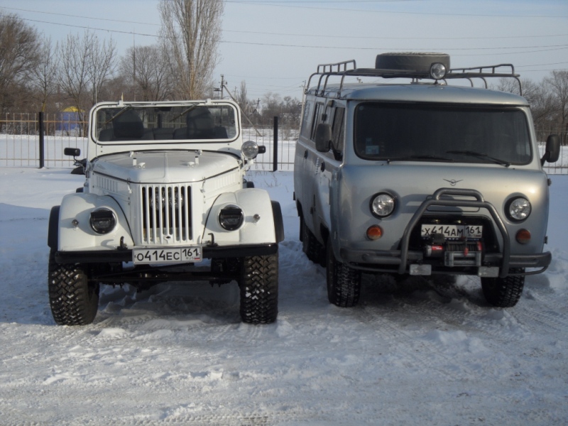

protector 1 985 Жалоба Опубликовано: 27 января 2010 Теперь они родственники... Цитата Поделиться сообщением Ссылка на сообщение Поделиться на других сайтах
Mr. Schmitt 212 Жалоба Опубликовано: 27 января 2010 Снова я потерял сон... красиво! ОЧЕНЬ КРАСИВО! Цитата Поделиться сообщением Ссылка на сообщение Поделиться на других сайтах
