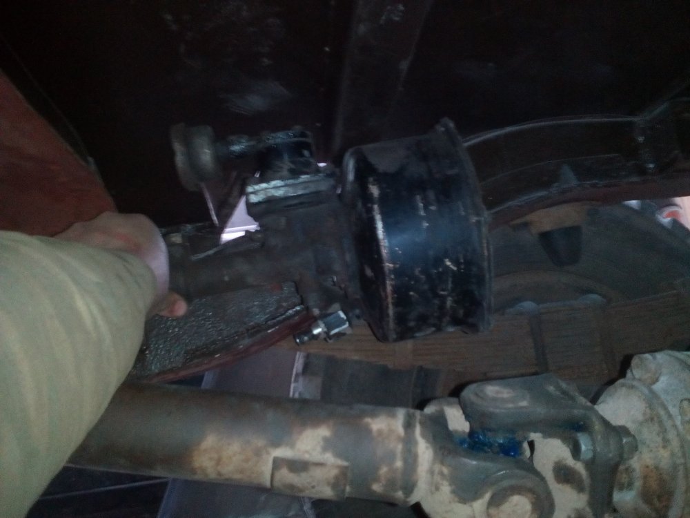

gaz69-68 772 Жалоба Опубликовано: 1 июня 2018 (изменено) Эпопею с ГВУТ завершаю, завтра буду тормозуху заливать. Фактически повторяю вариант: http://gaz-69a.com/viewtopic.php?f=41&t=362 только без делителя. Вот думаю, как быть с клапаном который у нас в пробку ГТЦ вмонтирован. Заглушить чтобы жидкость не вытекала из-за перепада высот ГТЦ-ГВУТ или забыть? Изменено 1 июня 2018 пользователем gaz69-68 2 Цитата Поделиться сообщением Ссылка на сообщение Поделиться на других сайтах
gaz69-68 772 Жалоба Опубликовано: 2 июня 2018 (изменено) Прокачал тормоза. В принципе ничем и не отличается от обычной прокачки (заднее правое колесо, переднее правое, переднее левое, заднее левое и ГВУТ). Была пара подтеканий, в одном месте подтянул, в другом перевальцевал. Перепад ГВУТ-ГТЦ 550мм, никак не повлиял. Ну разве что, при прокачке ГТЦ плевался вверх, ну это возможно и штатный так же бурлит. Кто будет по моим чертежам кронштейн делать, сместите отверстия к центру миллиметров на 10, у меня-то запас есть, но маленький - всего 5 мм до жабры, а вот как у вас будет не известно. Изменено 2 июня 2018 пользователем gaz69-68 Цитата Поделиться сообщением Ссылка на сообщение Поделиться на других сайтах

kyzya 465 Жалоба Опубликовано: 3 июня 2018 В 2.6.2018 в 20:14, gaz69-68 сказал: Прокачал тормоза. В принципе ничем и не отличается от обычной прокачки (заднее правое колесо, переднее правое, переднее левое, заднее левое и ГВУТ). Была пара подтеканий, в одном месте подтянул, в другом перевальцевал. Перепад ГВУТ-ГТЦ 550мм, никак не повлиял. Ну разве что, при прокачке ГТЦ плевался вверх, ну это возможно и штатный так же бурлит. Кто будет по моим чертежам кронштейн делать, сместите отверстия к центру миллиметров на 10, у меня-то запас есть, но маленький - всего 5 мм до жабры, а вот как у вас будет не известно. Плевок,это нормально.Отверстие глушить не надо,ничего не вытекает,а цилиндр должен дышать.Красиво молучилось,глаз радует.Такая схема у меня тянет и передние дисковые ,скорее всего по эксплуатации столкнёшься с перетормаживанием задка при резком торможении. 1 Цитата Поделиться сообщением Ссылка на сообщение Поделиться на других сайтах

gaz69-68 772 Жалоба Опубликовано: 15 сентября 2018 (изменено) Кратко о результатах эксплуатации ГВУТ: Очень адекватные тормоза, ничего не перетормаживает, процентов на 30 эффективнее родных. Изменено 16 сентября 2018 пользователем gaz69-68 1 Цитата Поделиться сообщением Ссылка на сообщение Поделиться на других сайтах

gaz69-68 772 Жалоба Опубликовано: 26 сентября 2018 За 750км тормоза приработались и напоминают мне по жесткости и эффективности тормоза санитарки с ВУТом. Цитата Поделиться сообщением Ссылка на сообщение Поделиться на других сайтах
