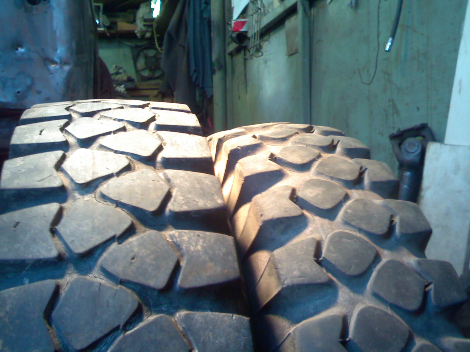

trokvik 0 Жалоба Опубликовано: 1 июля 2010 Привет всем! Подскажите, а кто нибудь сталкивался с такой резиной Ф-201 от МКСМ-800 УралШина 6 слойная, что посоветуете брать или нет для охоты? Очень интересно почитать посты про эксплуатацию? и если есть фотки Цитата Поделиться сообщением Ссылка на сообщение Поделиться на других сайтах
Чибур 2 Жалоба Опубликовано: 2 июля 2010 (изменено) Привет всем! Подскажите, а кто нибудь сталкивался с такой резиной Ф-201 от МКСМ-800 УралШина 6 слойная, что посоветуете брать или нет для охоты? Очень интересно почитать посты про эксплуатацию? и если есть фотки На такой резине, наш зема гонял, на трофи всякие, тебе надо за советом к нему, Ходроад вроде ник, тока на англ. а так я в живую видел его Газона, на такой резине выглядит впечетляюще, и походу лифт надо будет не большой. ВОТ ОН! Изменено 2 июля 2010 пользователем Чибур Цитата Поделиться сообщением Ссылка на сообщение Поделиться на других сайтах
Чибур 2 Жалоба Опубликовано: 2 июля 2010 Привет всем! Подскажите, а кто нибудь сталкивался с такой резиной Ф-201 от МКСМ-800 УралШина 6 слойная, что посоветуете брать или нет для охоты? Очень интересно почитать посты про эксплуатацию? и если есть фотки А и еще, она на r16,3 что ли.. Цитата Поделиться сообщением Ссылка на сообщение Поделиться на других сайтах
Гарик из Краснодара 0 Жалоба Опубликовано: 26 октября 2010 подскажите какая размерность у 101, она тоже 31-я как 192? Цитата Поделиться сообщением Ссылка на сообщение Поделиться на других сайтах
swat 112 Жалоба Опубликовано: 26 октября 2010 найдите Rtaider Он 2 сезона по трофям гонял на такой. Цитата Поделиться сообщением Ссылка на сообщение Поделиться на других сайтах
