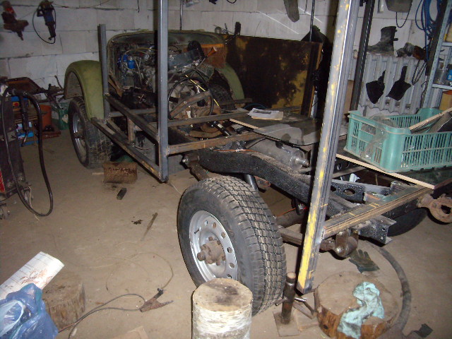

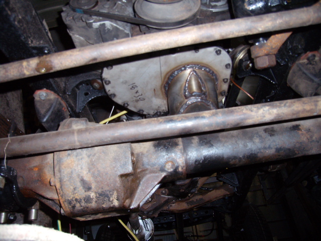

Dima_Albert 30 Жалоба Опубликовано: 5 декабря 2010 (изменено) мне тож попался ушатанный 69 впринципе оставалась приличная рама -продал хорошим людям.а дальше ..нашел уазараму военные мосты.мерсовский мотор короче из родни остался капот и боковины. с колесами сильно не разгонялся взял каму на 16 больше по условиям эксплуатации нехочу как потом по асвальту ездить? нашел уаз коробку с рк состыковал все это вместе правда пришлося повыехиваться с переделкой поддона(решил двигатель вверх не подымать)короче поддон получился полностью новый даже из нержавейки .затем собрали облицовку передка и тепереча варим будку вобщем идет постройка полным ходом а еще на передний мост установил дисковые тормоза кстати на уазбуке по этому поводу мутят по полной. реально на вояки газовский супорт не становится вернее поставить то можно но местами мяса не остается совсем я в такие игры играть не стал и установил супорт от мазды 626 проверить пока не смог но если будет нехватать поставлю по два на колесо спереди и сзади будет офигенно надежно и место еще остается будку решил делать самопальную по причине полной ушатанности родного кузова да еще проблема в родном помещаться узко да низко. есть конечно и проблемные позиции к примеру пока немогу найти в Минске резинки между передними крыльями и боковинами . немогу пока решить конструктив рамки стекол дверей . стекла кстати тож все уазкины применяю. походу дальнейшей постройки буду сообщать. Изменено 5 декабря 2010 пользователем Dima_Albert Цитата Поделиться сообщением Ссылка на сообщение Поделиться на других сайтах
Ваня джипер 3 Жалоба Опубликовано: 5 декабря 2010 Андрюха, воть!!!! Цитата Поделиться сообщением Ссылка на сообщение Поделиться на других сайтах
Dima_Albert 30 Жалоба Опубликовано: 5 декабря 2010 ВОТ ПОПРОБУЮ ВЫЛОЖИТЬ ПАРУ ФОТОК Цитата Поделиться сообщением Ссылка на сообщение Поделиться на других сайтах
Dima_Albert 30 Жалоба Опубликовано: 5 декабря 2010 И ЕЩЕ Цитата Поделиться сообщением Ссылка на сообщение Поделиться на других сайтах
