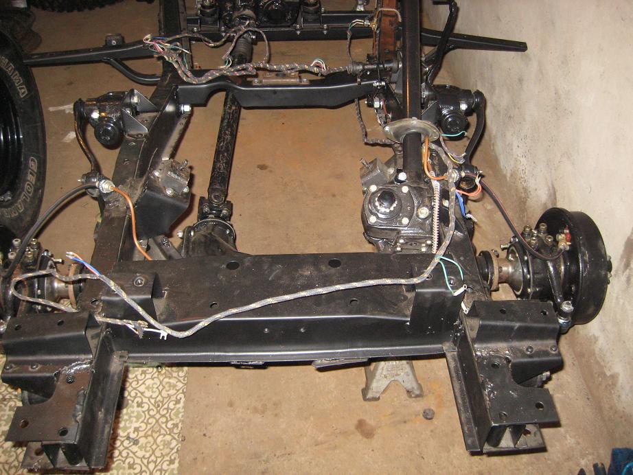

Лось13 7 Жалоба Опубликовано: 28 ноября 2009 Подскажите как ставиться проводка на раму, с фото плз, немогу понять по расположению жгута если подсоединить датчик аварийного давления тормозов то недотягивается передний жгут и как он идёт по раме... если кто может помоч фотками буду благодарен Спасибо! Цитата Поделиться сообщением Ссылка на сообщение Поделиться на других сайтах

Лось13 7 Жалоба Опубликовано: 3 декабря 2009 (изменено) вот фотки... короч на первой проводка разложена задний жгут закреплён непонятная развилка видна.. если делать ка кна второй фото то нехватает длины переднего жгута чутка... задний жгут закреплён ровно по длине тоесть выход под розетку по месту и длина до фонарей одинаковая также расположения проводов под датчик на месте... чтот я немогу понять ничерта и на последней фото 3 жгута нижий я так понял это на кнопку сигнала а остальное куда? Изменено 3 декабря 2009 пользователем Лось13 Цитата Поделиться сообщением Ссылка на сообщение Поделиться на других сайтах
oko 0 Жалоба Опубликовано: 3 декабря 2009 (изменено) проводка не похожа на родную. в родне нет жгута который лежит на задней подушке движка. Изменено 3 декабря 2009 пользователем oko Цитата Поделиться сообщением Ссылка на сообщение Поделиться на других сайтах
Лось13 7 Жалоба Опубликовано: 3 декабря 2009 а у меня есть О_о покупал как родную от 69, да и вроде похожа она а от чего может быть? точно не козёл Цитата Поделиться сообщением Ссылка на сообщение Поделиться на других сайтах
Лось13 7 Жалоба Опубликовано: 11 декабря 2009 Проводка оказалась от раннего уаза.... если кому нужна велком в личку тема закрыта Цитата Поделиться сообщением Ссылка на сообщение Поделиться на других сайтах
