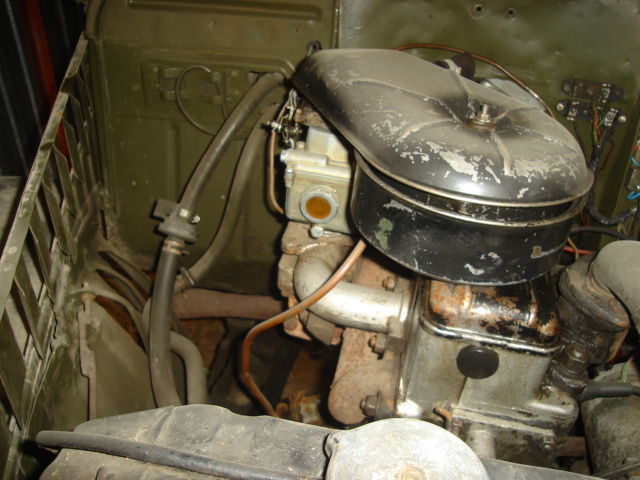

bankir 5 Жалоба Опубликовано: 15 января 2010 От моего (М-20) отличается угловатостью впускной трубы и объединенными окошками выпускной. Может модификация родного? Цитата Поделиться сообщением Ссылка на сообщение Поделиться на других сайтах
Лось13 7 Жалоба Опубликовано: 15 января 2010 От S21 онже от НЫСы или жука... Цитата Поделиться сообщением Ссылка на сообщение Поделиться на других сайтах
bankir 5 Жалоба Опубликовано: 15 января 2010 От S21 онже от НЫСы или жука... Спасибо, к 20-ке не подойдет (с дороботками)? Цитата Поделиться сообщением Ссылка на сообщение Поделиться на других сайтах
Лось13 7 Жалоба Опубликовано: 15 января 2010 нет Цитата Поделиться сообщением Ссылка на сообщение Поделиться на других сайтах
-vovan- 100 Жалоба Опубликовано: 20 января 2010 От моего (М-20) отличается угловатостью впускной трубы и объединенными окошками выпускной. Может модификация родного? это газопровод ЗМЗ-21 или УМЗ-451 Цитата Поделиться сообщением Ссылка на сообщение Поделиться на других сайтах
Лось13 7 Жалоба Опубликовано: 20 января 2010 это газопровод ЗМЗ-21 или УМЗ-451 точно не от 451 моора он лежит у меня новый колектор и с 21 нето потому что окна большые колектор от s21 у меня такойже стоит Цитата Поделиться сообщением Ссылка на сообщение Поделиться на других сайтах
-vovan- 100 Жалоба Опубликовано: 21 января 2010 (изменено) точно не от 451 моора он лежит у меня новый колектор и с 21 нето потому что окна большые колектор от s21 у меня такойже стоит совсем не точно, вообще это коллектор от 21 или 451, что собственно одно и тоже если не разбираетесь, лучше молчать и не пудрить людям мозги о каком S-21 вы вообще говорите?????? у него ТРИ выпускных окна и ВСЕ окна КРУГЛЫЕ, а на фото ЧЕТЫРЕ выпуска и ВСЁ "КВАДРАТНОЕ" Изменено 21 января 2010 пользователем -vovan- Цитата Поделиться сообщением Ссылка на сообщение Поделиться на других сайтах
SASHASHILL 102 Жалоба Опубликовано: 21 января 2010 И уши карбюратора у Нысы расположены подругому. Цитата Поделиться сообщением Ссылка на сообщение Поделиться на других сайтах
Федот68 4 297 Жалоба Опубликовано: 21 января 2010 1) расположение окон - весьма похоже на равномерное распределение цилиндров по длине мотора ( точно не М20 и S21). "квадратность " впускного коллектора несколько напрягает. А вот расположение приливов ( под ось заслонок привода карба, и под видимо ВУТ ( хотя под вакуум на 451 коллекторе нащёл пробки снизу коллектора при очередной ревизии металлолома в гараже)-навевает мысли о " свежести" выпуска коллектора. Скорее всего - от САГа . ( от 21-451 мотора в комплектации для стационарных агрегатов). На М20 - однозначно не подойдёт. удел таких коллекторов - быть отданным раритетчику - "Волгарю". Ибо " квадратная" ГБЦ по всем статьям "круглой" проигрывает при реальной эксплуатации.... Цитата Поделиться сообщением Ссылка на сообщение Поделиться на других сайтах
PSSerge 232 Жалоба Опубликовано: 21 января 2010 1) расположение окон - весьма похоже на равномерное распределение цилиндров по длине мотора ( точно не М20 и S21). "квадратность " впускного коллектора несколько напрягает. А вот расположение приливов ( под ось заслонок привода карба, и под видимо ВУТ ( хотя под вакуум на 451 коллекторе нащёл пробки снизу коллектора при очередной ревизии металлолома в гараже)-навевает мысли о " свежести" выпуска коллектора. Скорее всего - от САГа . ( от 21-451 мотора в комплектации для стационарных агрегатов). На М20 - однозначно не подойдёт. удел таких коллекторов - быть отданным раритетчику - "Волгарю". Ибо " квадратная" ГБЦ по всем статьям "круглой" проигрывает при реальной эксплуатации.... от м20 отличается расстоянием между окнами в следствии чего растянут т.е. по размерам больше м20 в длину около 1см Цитата Поделиться сообщением Ссылка на сообщение Поделиться на других сайтах
Edisson 0 Жалоба Опубликовано: 21 января 2010 (изменено) и ошибится можна vovan прав .лев фото от нисы движок.не ругайся,не разглядел. Изменено 30 января 2010 пользователем Edisson Цитата Поделиться сообщением Ссылка на сообщение Поделиться на других сайтах
-vovan- 100 Жалоба Опубликовано: 21 января 2010 ну пипец, понеслась, нысы, жуки и носороги, саки, сраки, капитаны, майоры а может на спецтехнике двигатель от Опель капитант стоял? или может все таки на капитане тупо стоял двигатель от ГАЗ-21? смотрим на картинки, сравниваем и делаем выводы 1 Цитата Поделиться сообщением Ссылка на сообщение Поделиться на других сайтах
