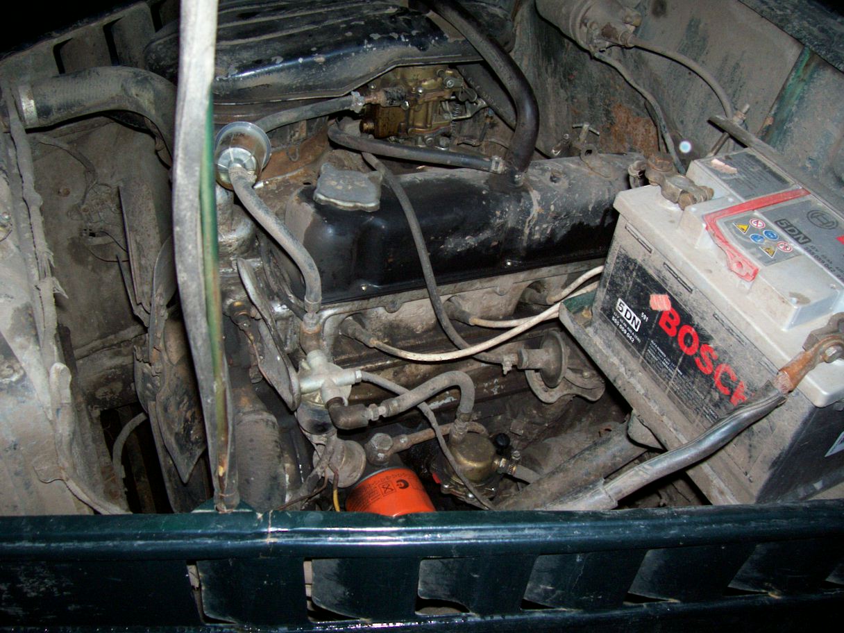

esaul1 1 826 Жалоба Опубликовано: 25 января 2010 У меня аккум стоит справа под капотом. Из уголка сварена рамка, к ней приварено два ушка для шпилек крепления. Рамка крепится справа и снизу подпирается укосиной. Аккум ставится в рамку на резину и прижимается пластиной. Фото выложу на неделе, когда пойду в гараж. Пока холодно. Цитата Поделиться сообщением Ссылка на сообщение Поделиться на других сайтах
esaul1 1 826 Жалоба Опубликовано: 27 января 2010 Извини, снимал телефоном, но идея, наверное, понятна. От передней шпильки вниз идет косая укосина на болтах, чтоб конструкция была жестче. Цитата Поделиться сообщением Ссылка на сообщение Поделиться на других сайтах
Rein 53 Жалоба Опубликовано: 28 января 2010 Извини, снимал телефоном, но идея, наверное, понятна. От передней шпильки вниз идет косая укосина на болтах, чтоб конструкция была жестче. Спасибо . Но мне вариант Kfxb и Nat показался более удобным в смысле подкапотного пространства . Цитата Поделиться сообщением Ссылка на сообщение Поделиться на других сайтах
esaul1 1 826 Жалоба Опубликовано: 28 января 2010 Спасибо . Но мне вариант Kfxb и Nat показался более удобным в смысле подкапотного пространства . С родным движком и подогревателем - конечно. У меня волговский, поэтому так и воткнул. Цитата Поделиться сообщением Ссылка на сообщение Поделиться на других сайтах
