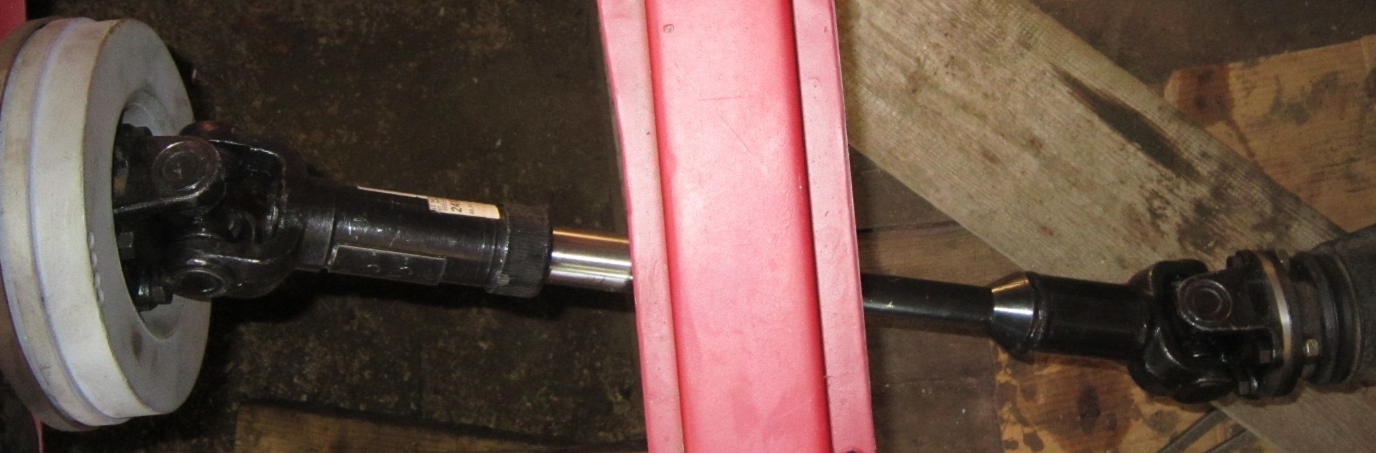

Посмотрел в сети длину нашего родного заднего кардана и... немного удивился... МИНИМАЛЬНОЕ - 775 мм! Причем, насколько я понял, не по фланцам, а по осям крестовин. С учетом того, что стоят военные мосты, МАКСИМАЛЬНОЕ расстояние у меня получилось по фланцам 710 мм. Если верить умнице, на УАЗиках, при установке редукторных мостов длина кардана уменьшается всего на 1 см. Немного в недоумении! Скажите, чего я не так понимаю? Кстати, вперед установлен буханочный задний. Как родной!!! :D

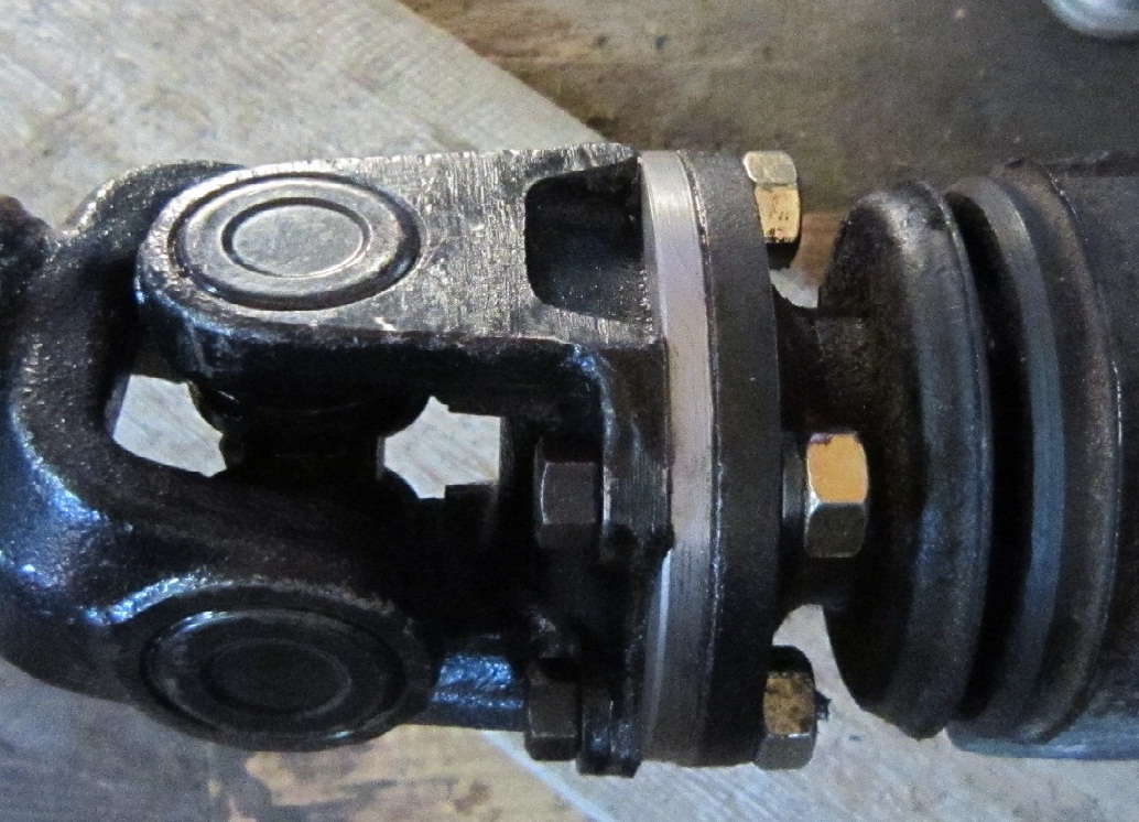

"Вал карданный УАЗ-31512 под КПП АДС-BGW 5-ст.передний L= 565мм АДС 31512-2203010" Сегодня попробовал воткнуть вот этот кардан. Придется делать проставки миллиметров по 5 с каждой стороны.

Установлен кардан "Вал карданный УАЗ-31512 под КПП АДС-BGW 5-ст.передний L= 565мм АДС 31512-2203010". При установке использованы проставки толщиной 6 мм и заменены болты на "Болт шаровой опоры УАЗ 290784-П2" М10х30х1. Проставки установлены с обеих сторон.post-3066-1300358482,4848_thumb.jpg
В целом получилось удачно. Но углы работы, мне кажется, великоваты...post-3066-1300358465,3336_thumb.jpg
