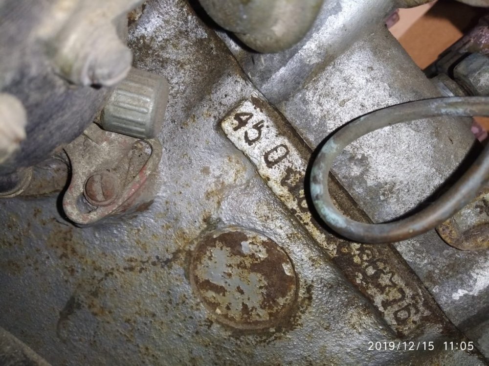

Midved 334 Жалоба Опубликовано: 4 февраля 2020 (изменено) 21 час назад, Maxx1969 сказал: Мидвед...у тебя отливка на блоке как раз 21б-1002015.Не путай!)) Тот который разобрал 450, одинаковые они. Только один как всегда Газ, а второй Уаз Изменено 4 февраля 2020 пользователем Midved Цитата Поделиться сообщением Ссылка на сообщение Поделиться на других сайтах
Midved 334 Жалоба Опубликовано: 4 февраля 2020 3 часа назад, sasa4x4 сказал: С подкачкой ускорителем пару раз, потом плавно можно добавлять, набирает до ... примерно трёх, потом, он сам решает куда стрельнуть. Холостые опускал до 350 400 Бывает пробивает подшипник контакной группы распределителя. Все плавает куда хочет, то в ранее , то в позднее. Цитата Поделиться сообщением Ссылка на сообщение Поделиться на других сайтах
Maxx1969 2 746 Жалоба Опубликовано: 4 февраля 2020 28 минут назад, Midved сказал: Тот который разобрал 450, одинаковые они. Только один как всегда Газ, а второй Уаз Енто не отливка на блоке,а серийный № мотора(набитый). А на отливке блока (то внизу)- 21Б. Цитата Поделиться сообщением Ссылка на сообщение Поделиться на других сайтах

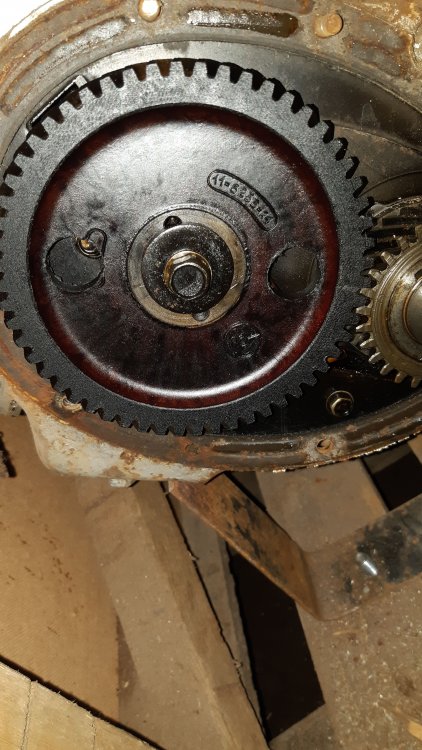

Алексей Попович 175 Жалоба Опубликовано: 4 февраля 2020 (изменено) 49 минут назад, Midved сказал: Тот который разобрал 450 По возможности покажите шестерню РВ пожалуйста , в анфас ,будет полезно.И РВ- споры прекратить Изменено 4 февраля 2020 пользователем Алексей Попович Цитата Поделиться сообщением Ссылка на сообщение Поделиться на других сайтах
Midved 334 Жалоба Опубликовано: 4 февраля 2020 (изменено) Шестерня , рапредвал попозже промеряю и выложу. Изменено 4 февраля 2020 пользователем Midved Цитата Поделиться сообщением Ссылка на сообщение Поделиться на других сайтах
Алексей Попович 175 Жалоба Опубликовано: 4 февраля 2020 34 минуты назад, Midved сказал: Шестерня Спасибо - но невидно паза шпонки и метки ( по ним не имея оригинала вычисляем положение метки) Цитата Поделиться сообщением Ссылка на сообщение Поделиться на других сайтах
