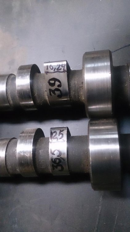

sasa4x4 258 Жалоба Опубликовано: 28 февраля 2023 Было два р/вала, что-то подсказывает вал на котором кулачёк больше от 21Б. Но, могу ошибаться. Цитата Поделиться сообщением Ссылка на сообщение Поделиться на других сайтах
gaz69-68 772 Жалоба Опубликовано: 28 февраля 2023 Верхний вал от М20 и 21б. Нижний как раз Ныса наверное Цитата Поделиться сообщением Ссылка на сообщение Поделиться на других сайтах
sasa4x4 258 Жалоба Опубликовано: 28 февраля 2023 Отвлекли, не дописал. Поставил тот который больше, тянет на всех оборотах. С родной коробкой и раздаткой совершенно спокойно на третьей передаче разгоняется с 35-40 км/ч. От нюши, возможно, но смущает что их три, а этот я забирал в гараже у деда в придачу к блоку 21Б. Цитата Поделиться сообщением Ссылка на сообщение Поделиться на других сайтах
Гога68 1 289 Жалоба Опубликовано: 28 февраля 2023 а с чо вы взяли что у 21Б другой распредвал? вал и там и там 20-1006015Б, шестерни вот разны: м20 11-6256А4, 21Б 21Б-1006020 Цитата Поделиться сообщением Ссылка на сообщение Поделиться на других сайтах
Гога68 1 289 Жалоба Опубликовано: 28 февраля 2023 а у нысиного короткие кулачки и подъём клапанов уменьшится. Цитата Поделиться сообщением Ссылка на сообщение Поделиться на других сайтах
некто 129 Жалоба Опубликовано: 28 февраля 2023 Возможно несимметричность (относительно оси) коромысел компенсирует размер кулачка распредвала. 1 Цитата Поделиться сообщением Ссылка на сообщение Поделиться на других сайтах
gaz69-68 772 Жалоба Опубликовано: 28 февраля 2023 Не возможно, а так и есть плечи разные у коромысел. Цитата Поделиться сообщением Ссылка на сообщение Поделиться на других сайтах
Midved 334 Жалоба Опубликовано: 28 февраля 2023 У старых М20 и всех 21Б распредвалы с широкими кулачками, после 65г на моторах встречаются распредвалы с узкими кулачками. Высоты подьема клапанов одинаковые, разная форма с боков кулачка, широкий крутобокий по сравнею с узким. При сборке мотора оба вида распредвала никак не отличаются, это я про установку маслонасоса в ВМТ, встает четенько в горизонт. А те которые скептики попробуйте маслонасос на зуб повернуть, в горизонт не встанет. Нысины распредвалы не сравнивал, но думаю фазами не отличаются. Шестерня была Нысина, не значительно отличается от 21б, от м20 отличается на 11.5 градусов Цитата Поделиться сообщением Ссылка на сообщение Поделиться на других сайтах

gaz69-68 772 Жалоба Опубликовано: 1 марта 2023 (изменено) 28.02.2023 в 17:35, Midved сказал: У старых М20 и всех 21Б распредвалы с широкими кулачками, после 65г на моторах встречаются распредвалы с узкими кулачками. Высоты подьема клапанов одинаковые, разная форма с боков кулачка, широкий крутобокий по сравнею с узким. Где бы найти такой распредвал? Получается на узком фазы шире. Изменено 1 марта 2023 пользователем gaz69-68 Цитата Поделиться сообщением Ссылка на сообщение Поделиться на других сайтах
