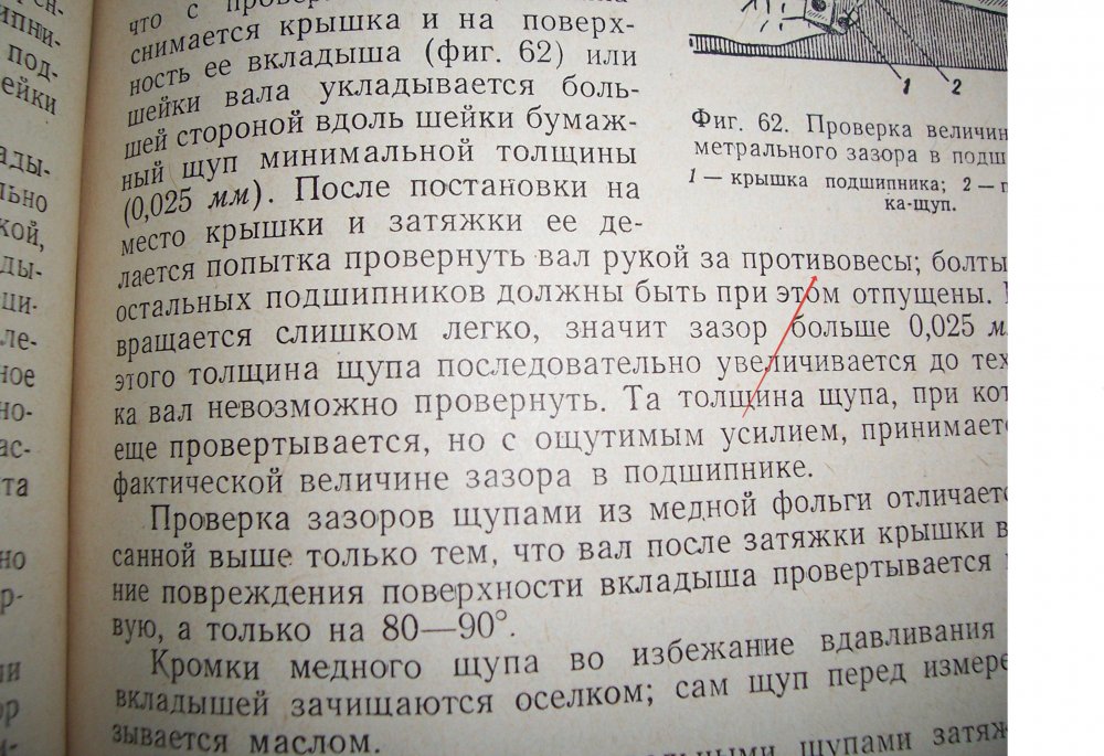

gaz69-68 772 Жалоба Опубликовано: 24 марта 2018 (изменено) Колено голое, без шатунов и набивки. Крутится примерно так же: Да, наверное чтобы не рисковать задирами и проворотом, поставлю пока стандартные вкладыши. Изменено 24 марта 2018 пользователем gaz69-68 1 Цитата Поделиться сообщением Ссылка на сообщение Поделиться на других сайтах
БИМ 869 Жалоба Опубликовано: 25 марта 2018 18 часов назад, gaz69-68 сказал: А вот за маховик одной рукой, по инерции КВ потом полоборота делает. Нормально, нечего бояться. Цитата Поделиться сообщением Ссылка на сообщение Поделиться на других сайтах
БИМ 869 Жалоба Опубликовано: 25 марта 2018 11 часов назад, gaz69-68 сказал: не рисковать задирами и проворотом, поставлю пока стандартные вкладыши. Обкатать, и всё будет хорошо. Цитата Поделиться сообщением Ссылка на сообщение Поделиться на других сайтах
ASU 4 Жалоба Опубликовано: 26 марта 2018 В 24.03.2018 в 12:40, gaz69-68 сказал: За противовесы КВ двумя руками с трудом проворачиваю. А вот за маховик одной рукой, по инерции КВ потом полоборота делает. Думаю так оставить, на стандартных вклалышах наверное слишком свободно... В какой-то книжке помню читал про усилие для проворота КВ после установки. Грубо говоря за фланец где будет маховик небольшая монтировочка (между болтами на которых будет маховик) и должен крутиться от лёгкого усилия одной руки. (пруфы думаю сейчас уже не найду, но движок собран и ездит) Но тут много зависит от того чем смазали вкладыши перед установкой маховика. На обычном масле крутятся хуже, на установочной пасте - лучше. Ну и в любом случае чем дольше на сборке его туда-сюда крутите, тем хуже он начинает крутиться, имхо. Цитата Поделиться сообщением Ссылка на сообщение Поделиться на других сайтах
ASU 4 Жалоба Опубликовано: 26 марта 2018 (изменено) .. Изменено 26 марта 2018 пользователем ASU Цитата Поделиться сообщением Ссылка на сообщение Поделиться на других сайтах
БИМ 869 Жалоба Опубликовано: 26 марта 2018 (изменено) О каких усилиях языки чесать? Собирая мотор, на каждой шейке проверяешь зазор по масляной сетке, прекрасно видно, так же понятно какого уровня шлифовщик, всё! (Блядьзапротвовесыонкрутит) Изменено 26 марта 2018 пользователем БИМ Цитата Поделиться сообщением Ссылка на сообщение Поделиться на других сайтах
gaz69-68 772 Жалоба Опубликовано: 26 марта 2018 Попрошу не выражаться. Читайте литературу, 3-тий способ проверки установки КВ. Цитата Поделиться сообщением Ссылка на сообщение Поделиться на других сайтах
Алексей Попович 175 Жалоба Опубликовано: 26 марта 2018 14 часов назад, БИМ сказал: О каких усилиях языки чесать? 1 Цитата Поделиться сообщением Ссылка на сообщение Поделиться на других сайтах
БИМ 869 Жалоба Опубликовано: 27 марта 2018 Бросьте читать, что попало, это книга для воина, проходящего срочную службу на целине. 1 Цитата Поделиться сообщением Ссылка на сообщение Поделиться на других сайтах
