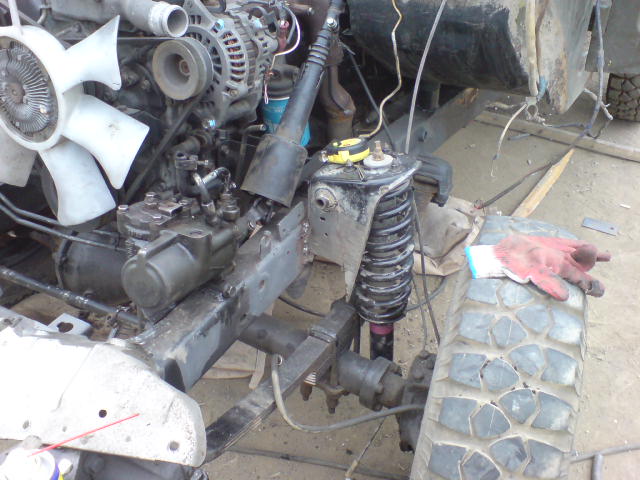

Юрыч 0 Жалоба Опубликовано: 24 апреля 2010 Не нашёл на сайте информации про установку стоек на передний мост за место амортизаторов. Мост Военный. Кто чем поможет или подскажет от чего воткнуть без больших проблем. Цитата Поделиться сообщением Ссылка на сообщение Поделиться на других сайтах

Юрыч 0 Жалоба Опубликовано: 27 апреля 2010 нет не Мак ферсон. Мост два листа рессор + стойка к раме и на место крепления амортизатора Цитата Поделиться сообщением Ссылка на сообщение Поделиться на других сайтах

Wuglusskr 776 Жалоба Опубликовано: 27 апреля 2010 Автор, я не понял, ты хочешь воткнуть пару листов рессоры как направляющий механизм, а упругость дать стойкой от Мк-Ферсона с амортом и пружиной в сборе? Или как? Или ты просто телескопические амортизаторы стойкой обозвал? Цитата Поделиться сообщением Ссылка на сообщение Поделиться на других сайтах
Юрыч 0 Жалоба Опубликовано: 28 апреля 2010 Именно два листа как направляющая, держать мост за место тяг, а стойки (амортизатор и пружина в сборе к примеру задняя от ваз 2108)на кронштейн к раме и на место крепления амортизатора у военного моста. Цитата Поделиться сообщением Ссылка на сообщение Поделиться на других сайтах
speedoff 3 814 Жалоба Опубликовано: 28 апреля 2010 Посмотри вот это: http://izhevsk4x4.ru/index.php?option=com_content&task=view&id=22&Itemid=42 Типа такого сделать хочешь? Цитата Поделиться сообщением Ссылка на сообщение Поделиться на других сайтах
Wuglusskr 776 Жалоба Опубликовано: 29 апреля 2010 Посмотри вот это: http://izhevsk4x4.ru/index.php?option=com_content&task=view&id=22&Itemid=42 Типа такого сделать хочешь? Там не про то. Мысля интересная. Только задняя восмеркина явно слабовата. Нужна более мощная стойка. А хватит ли под крылом места для размещения вверху довольно большой пружины? И еще: два листа направляющих моста будут иметь большой S-изгиб при нагрузках и долго не выживут. Нужно будет все равно лепить еще третью тягу, ограничивающую "кручение" моста на рессорах. Цитата Поделиться сообщением Ссылка на сообщение Поделиться на других сайтах
Федот68 4 298 Жалоба Опубликовано: 29 апреля 2010 Там не про то. Мысля интересная. Только задняя восмеркина явно слабовата. Нужна более мощная стойка. А хватит ли под крылом места для размещения вверху довольно большой пружины? И еще: два листа направляющих моста будут иметь большой S-изгиб при нагрузках и долго не выживут. Нужно будет все равно лепить еще третью тягу, ограничивающую "кручение" моста на рессорах. И " амортизаторные ухи" - слишком слабы для этого. Идея " в принципе" - неплохая (перевести ГАЗ на пружинную подвеску) - но предлагаемое " решение" - абсолютно убого и безграмотно ( сочетает в себе практически все недостатки всех скомпилированных схем подвески) Цитата Поделиться сообщением Ссылка на сообщение Поделиться на других сайтах
Юрыч 0 Жалоба Опубликовано: 29 апреля 2010 (изменено) На военных мостах крепление не слабоватое, а жесткость и прогиб рессор можно регулировать жесткостью пружины или листами рессор, приэтом S изгиб рессор при вывешивании больше отражается на резинках рессор - они же не такие жёсткие как салейнт блоки газелевских рессор. Если ешё добавить при переделки промежуток между листами рессоры то скручивание листов будет происходить по отдельности каждой рессоры на её рабочей части, что снизит вероятность поломки листа. К примеру на малолистовых рессорах Уаза скручивание происходит нормально, но толщина больше, упругость другая, что и хочу компенсировать небольшой стойкой от Ваза. Гдето видел похожее. Только при наличии военных мостов необходимо для лучшей работы серьгу переместить на заднюю часть рессоры,а стойку наклонить так, чтобы редуктору колёсному не мешала. Изменено 29 апреля 2010 пользователем Юрыч Цитата Поделиться сообщением Ссылка на сообщение Поделиться на других сайтах

Юрыч 0 Жалоба Опубликовано: 30 апреля 2010 Стойка и состоит из амортизатора и пружины два в одном = меньше места занимать будет. А если просто пружины добавлять на военный мост то их под двигателем муторно размещать, места мало. Над рессорами - кузов спиливать надо или сильно люфтить. Цитата Поделиться сообщением Ссылка на сообщение Поделиться на других сайтах
Лось13 7 Жалоба Опубликовано: 30 апреля 2010 Автор учи мат часть! S изгиб не при вывешивании моста а при старте мост загручивает относительно своей оси вращения.. честно полный бре стойки будут дохнуть очень быстро вес машины слишком большой да и места занимать будет до попкы, хочеш сделать простую и лёгкую подвеску и чтоб ход был? купи рессоры от тоёты добинсон, там столько их видов и прогибов, по скоромным подсчётам ход можно сделать от 25 до 60 см!!!!! к сведению ход на полноприводном камазе 4310 всеголиш 30 см Цитата Поделиться сообщением Ссылка на сообщение Поделиться на других сайтах
