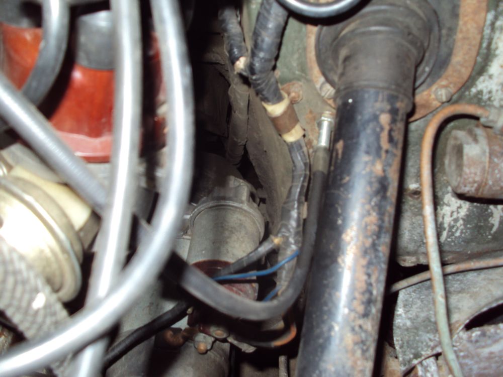

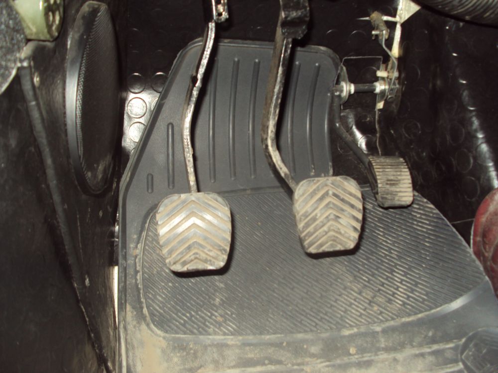

ХАБ 158 Жалоба Опубликовано: 29 декабря 2010 Сфоткал. Темновастенько в боксе.Звиняйте за качество. Сектор использовал от К151. Убрал ненужное и приварил к штатному рычагу привода заслонки,предварительно укоротив его. Тросик использовал без переделок ГАЗ3110 под 402 двигатель. Цитата Поделиться сообщением Ссылка на сообщение Поделиться на других сайтах
