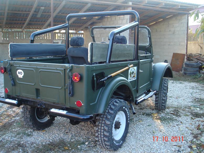

sicic 2 Жалоба Опубликовано: 17 октября 2011 Вот наконец и выресовываються результаты моего труда Следующие действия, 1 Изготовление и установка бампера и лебеды 2 Установка бака 3 Переделка и установка кожуха кпп и раздатки(под УАЗкин моноблок) 4 И понмножечку обкаточка Цитата Поделиться сообщением Ссылка на сообщение Поделиться на других сайтах
Игорь и Петр 2 Жалоба Опубликовано: 17 октября 2011 Очень симпатично! Какая краска использовалась? Цитата Поделиться сообщением Ссылка на сообщение Поделиться на других сайтах
sicic 2 Жалоба Опубликовано: 17 октября 2011 Мобихел с матирующей добавкой тоже Мобихеловской в соотношении 1 х 0.75. Цитата Поделиться сообщением Ссылка на сообщение Поделиться на других сайтах

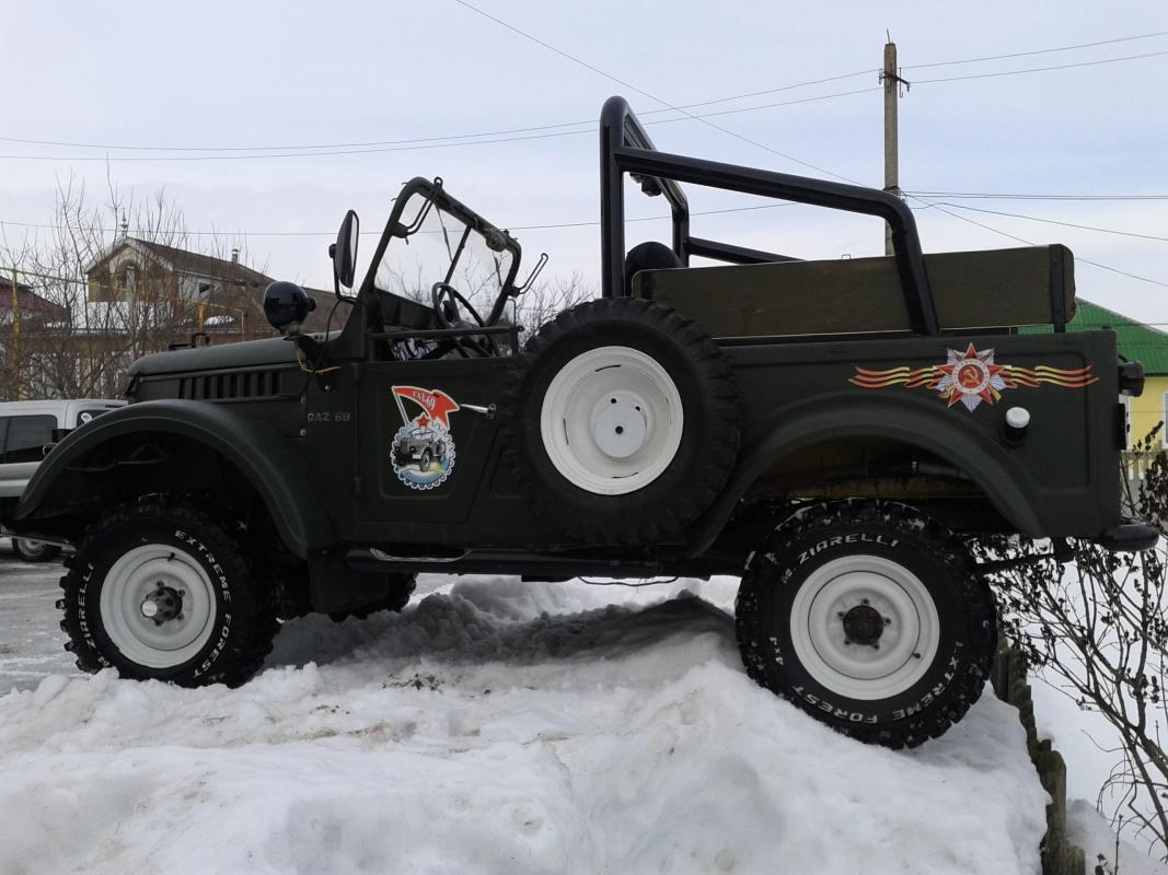

sicic 2 Жалоба Опубликовано: 18 декабря 2011 Вот и итог моего труда, "конструктор" собран в единное целое,в преспективе лебедка и самоблок БТР в задний мост. Цитата Поделиться сообщением Ссылка на сообщение Поделиться на других сайтах

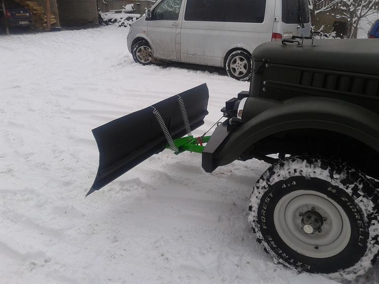

sicic 2 Жалоба Опубликовано: 10 февраля 2013 Вот замутил отвал Цитата Поделиться сообщением Ссылка на сообщение Поделиться на других сайтах
sicic 2 Жалоба Опубликовано: 10 февраля 2013 Немножко фоток! Цитата Поделиться сообщением Ссылка на сообщение Поделиться на других сайтах

трехосный 75 Жалоба Опубликовано: 12 февраля 2013 Отличная машина! А для чего пружины на отвале? Предохраняет от ударов? Цитата Поделиться сообщением Ссылка на сообщение Поделиться на других сайтах

yudzin 2 Жалоба Опубликовано: 12 февраля 2013 Отличная машина! А для чего пружины на отвале? Предохраняет от ударов? Это если отвал натыкается на что-то под снегом он просто складывается .Назад сдаешь,пружины его в исходное положение возвращают Цитата Поделиться сообщением Ссылка на сообщение Поделиться на других сайтах
