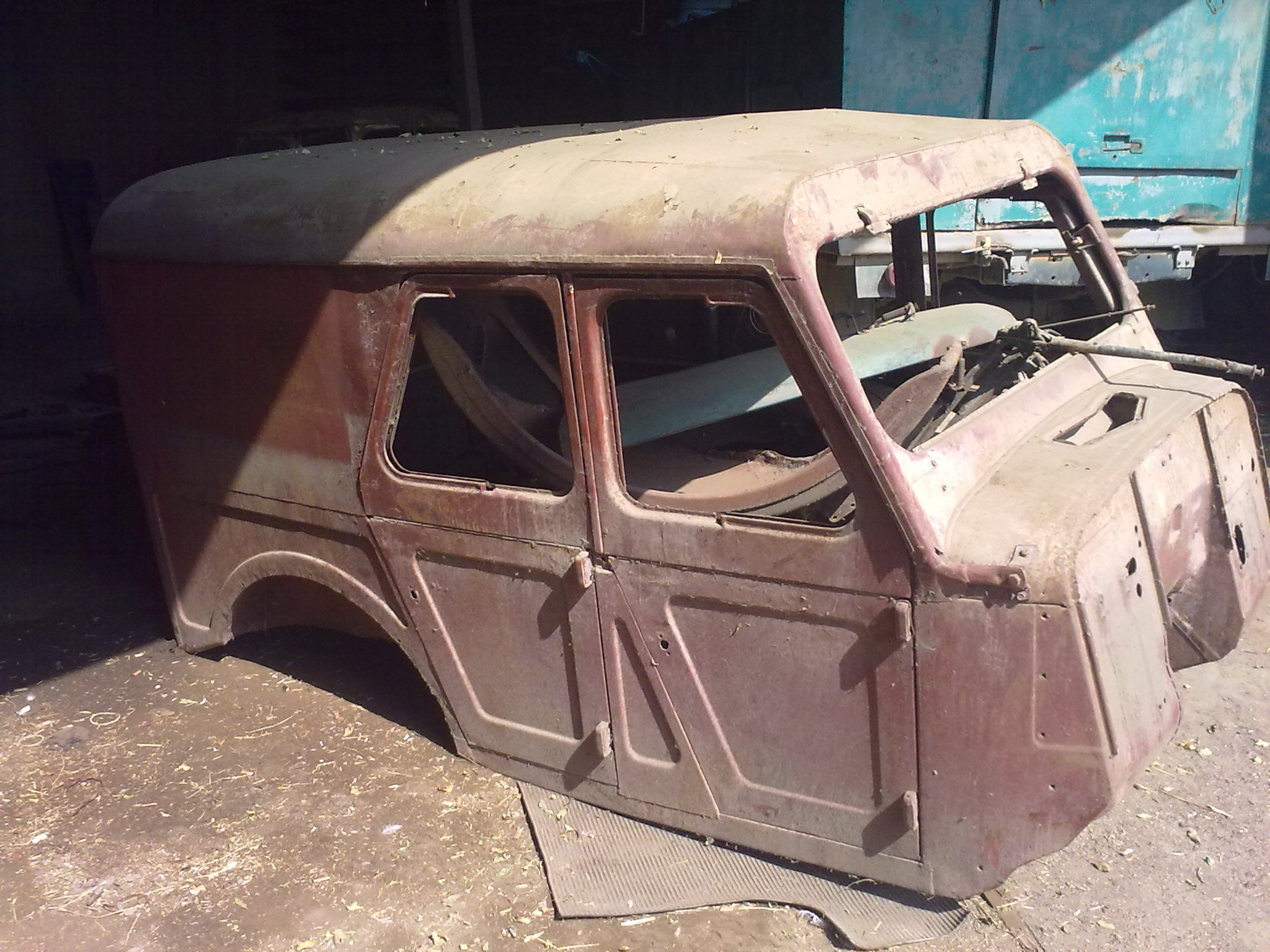

vitosko 0 Жалоба Опубликовано: 13 февраля 2011 Есаул, не бери в голову, Федот шутит. У тебя обычные Уазкины, подрезанные по длине, надставки. Иди в Уазомагаз. и бери всё что необходимо. Подскажите! У меня кузов новый тоже с такими надставками, на них видны сварные швы, а стекол нет. Какие туда пдойдут? Вот фото кузова Цитата Поделиться сообщением Ссылка на сообщение Поделиться на других сайтах
esaul1 1 826 Жалоба Опубликовано: 17 февраля 2011 (изменено) Форточки должны подойти от УАЗа. По стеклам - Скорее всего подойдут УАЗовские укороченные на коленке (заказанные). Изменено 17 февраля 2011 пользователем esaul1 Цитата Поделиться сообщением Ссылка на сообщение Поделиться на других сайтах
lipetsk69 4 Жалоба Опубликовано: 17 февраля 2011 форточки точно подойдут, а стёкла только заказывать, можно самому вырезать и плёнкой укрепить..... Цитата Поделиться сообщением Ссылка на сообщение Поделиться на других сайтах
vitosko 0 Жалоба Опубликовано: 19 февраля 2011 Форточки должны подойти от УАЗа. По стеклам - Скорее всего подойдут УАЗовские укороченные на коленке (заказанные). Спасибо. Половина проблемы решена. Теперь осталось найти где стекла заказать. Цитата Поделиться сообщением Ссылка на сообщение Поделиться на других сайтах
lipetsk69 4 Жалоба Опубликовано: 19 февраля 2011 Если негде заказать калёные, можно вырезать в любой стеклорезке простые, обработать края и укрепить плёнкой....на крайняк, но лучше конечно калёные сделать... безопаснее! Цитата Поделиться сообщением Ссылка на сообщение Поделиться на других сайтах
esaul1 1 826 Жалоба Опубликовано: 20 февраля 2011 Наверняка в округе есть мастерские автостекол. Начать с них. А уж на самый край - оргстекло. Шаблон - УАЗ, а ширина по месту. Цитата Поделиться сообщением Ссылка на сообщение Поделиться на других сайтах
vitosko 0 Жалоба Опубликовано: 20 февраля 2011 (изменено) Понятно. Займусь поисками. Изменено 20 февраля 2011 пользователем vitosko Цитата Поделиться сообщением Ссылка на сообщение Поделиться на других сайтах
