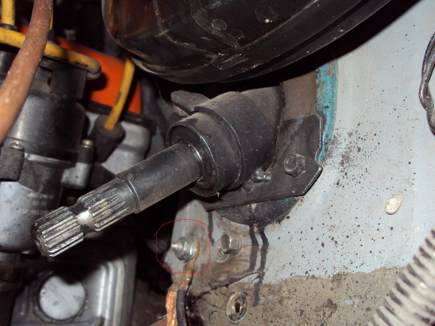

Baters 586 Жалоба Опубликовано: 23 сентября 2010 Привет! Было то же самое, причина. Открутилась минусовая шина "двигатель - кузов". Цитата Поделиться сообщением Ссылка на сообщение Поделиться на других сайтах
