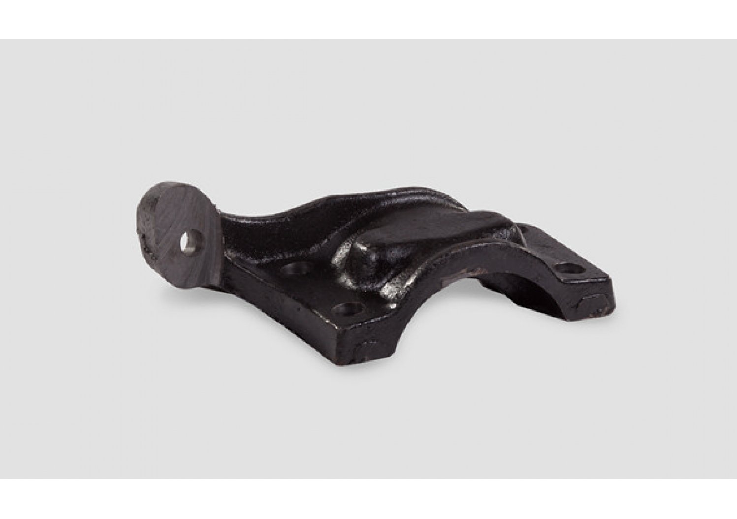

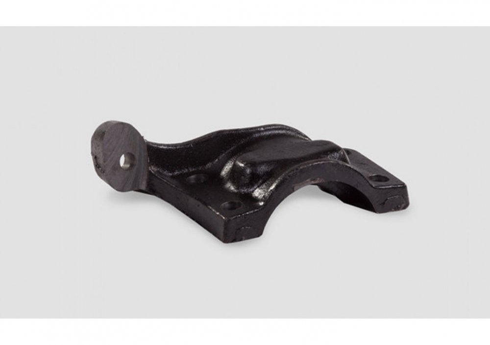

начал обдумывать о подвижной защите
взять какие-то готовые решения  по креплению ,меньше самодельного, для простоты дальнейшего обслуживания
как вариант крепления к мосту , развернутые подкладки
крепкие "крепления" надыбал.. там и обычная волгина стремянка - принайтовит.                                   главное - НЕ сделай "защиту" .. прочней рамы  (передние законцовки её  - не бог весть.. могутны))  пы.сы. повтор - ЗАЩИТА , ОБЯЗАНА ГАСИТЬ ЗАПРЕДЕЛЬНЫЕ, СОБСТВЕННОЙ ДЕФОРМАЦИЕЙ и иметь незатруднительные(демонтаж - ремонт) в путевых условиях.  (при прикладном использовании ТС .. "спорта" , сия догма - не касаема))
