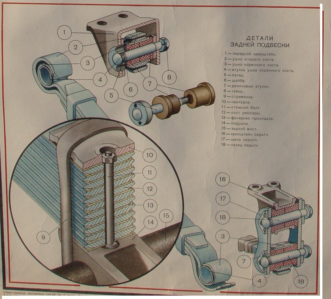

kfxb 37 Жалоба Опубликовано: 30 сентября 2010 В разных мануалах по разному. где то шайба на пальце стоит где то нет. вопрос, все таки должна быть шайба или все таки нет? Тут их не видно но под номером 6 пропмсана На 2 чертеже есть (2 подушки 53 палец, шайбу видно но она не обозначена) на 3 чертеже опять нет пролистал десятки чертежей но везде по разному. есть ли у кого точная информация по присутствию сего девайса? Цитата Поделиться сообщением Ссылка на сообщение Поделиться на других сайтах

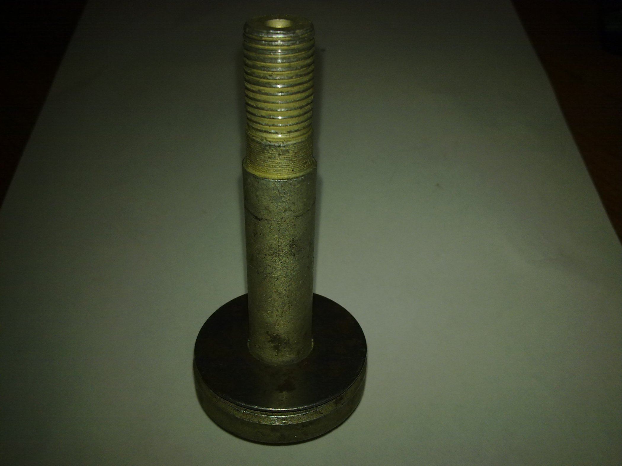

ODI72 453 Жалоба Опубликовано: 8 ноября 2010 (изменено) Приветствую! Судя по всему шайба ставилась при заводской сборке, далее следы её теряются.. Есть у меня новые пальцы в комплекте с шайбами и выглядит это дело так: Изменено 8 ноября 2010 пользователем ODI72 Цитата Поделиться сообщением Ссылка на сообщение Поделиться на других сайтах
kfxb 37 Жалоба Опубликовано: 8 ноября 2010 Вероятнее всего эти шайбы игнорировали в связи с их минимальной пользой. но для оригинала надо. Цитата Поделиться сообщением Ссылка на сообщение Поделиться на других сайтах
Илья37 125 Жалоба Опубликовано: 8 ноября 2010 Какая у нее толщина? Цитата Поделиться сообщением Ссылка на сообщение Поделиться на других сайтах
ODI72 453 Жалоба Опубликовано: 9 ноября 2010 1мм Цитата Поделиться сообщением Ссылка на сообщение Поделиться на других сайтах
Артём39 2 582 Жалоба Опубликовано: 9 ноября 2010 Шайба служит упором при вворачивании снимающих винтов. А по сему, нужна. Цитата Поделиться сообщением Ссылка на сообщение Поделиться на других сайтах
ddcaa 0 Жалоба Опубликовано: 11 декабря 2010 Шайба служит упором при вворачивании снимающих винтов. А по сему, нужна. Читайте книжки. Эта шайба для защиты втулок от износа об отверстия (М под сьемник, при работе подвески резиновая втулка закручивается и будет тереться об них если шайбы нет. Цитата Поделиться сообщением Ссылка на сообщение Поделиться на других сайтах
