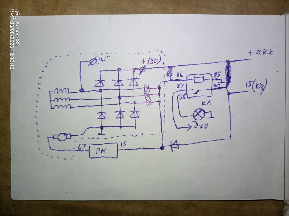

Вклиниться позволяю :-) :-)
Две лампы последовательно - это половина напряжения на каждой.
Давно знаю, что сопротивление холодной лампы сильно меньше чем у горячей. Примерно в 10 раз.
Более того, читал про приближённую формулу для лампочки
U(в кубе)/Р(в квадрате) = const.
В соответствии с этой формулой при снижении напряжения (U) на лампе вдвое её мощность падает не в 4 раза , а примерно в три раза (потому что лампа с меньшим напряжением на ней холоднее и её сопротивление упало). Впрочем, формула не точная, поэтому вполне допускаю что при снижении напряжения вдвое  мощностьь каждой лампы упадёт до половины :-)
Но в том, что мощность и температура лампы при половинном напряжении на ней будет меньше чем при полном - в этом, надеюсь, не сомневается никто!!

Галогенка- это не обычная лампа накаливания. Там идут термохимические процессы переноса. Температура галогенки выше чем у обычной лампы накаливания, обычная уже дохнет. Там йод соединяется с парами вольфрама и оседает на горячей нити. Соответственно если температура нити ниже, не оседает. Как- то так учили. Не знаю, не считал допустимую мощность. Да и не хочу. ДХО прикрутить не проблема.
Поделиться сообщением
Ссылка на сообщение
Поделиться на других сайтах
  05.09.2018 в 19:21, Механник сказал:
Чуть выше написал многобукв, но их смысл в том что, галогенку на половинное напряжение (для ДХО) можно, ничего плохого галогенке не будет :-) :-)
(Да, "галогеновый процесс" при половинном напряжении идти не будет, но вреда никакого нет, спираль лампы относительно холодная и "изнашивается" очень медленно, а при подаче полного напряжения на лампу "всё опять заработает как положено")
Такой вариант хорош тем, что не требует устанавливать дополнительные лампочки для ДХО и наиболее просто реализуется при помощи реле, работающего от зажигания.
Можно и более сложный вариант с использованием контроллера, но это --  "кому что нравится".
Другие варианты -- тоже неплохо, у меня, например, светодиодное ДХО (с трёхваттным светодиодом в патроне габаритной лампочки). У светодиодов выигрыш в том, что потребляют мало электроэнергии, в частности трёхваттный светодиод светит примерно как 21Вт лампа накаливания.
