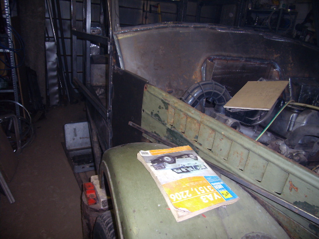

Dima_Albert 30 Жалоба Опубликовано: 15 декабря 2010 сегодня зашил листом практически полностью один бок.впринципе железной работы осталось не так и много -недели полторы.-вобщем в январе есть шанс закончить кузовщину а дальше- не уверен что зимой удастся качественно красить.-проблема с покраской низа. придется кузов снимать с рамы пескоструить и т.д в помещении с такой работой не развернешся. вот что получается: и и Цитата Поделиться сообщением Ссылка на сообщение Поделиться на других сайтах

Dima_Albert 30 Жалоба Опубликовано: 4 января 2011 АГА!!! При таком весе про нормальную динамику надо забыть!!! да нормально все получается с весом- основного профиля пошло меньше 50 метров он весит 2.4 кг метр плюс 20-20 метров 30 плюс 20-40 метров десять плюс лист 1.2в количестве менее 4 шт короче без стекол едва перевалит за 350 кг плюс стекла плюс тент на крышу плюс сиденья и баки одним словом прикинуть уже примерно можно когда состоится выезд обязательно сьезжу на весы и выложу конкретные данные. хуже что получил травму ноги 5 недель в гипсе -так что работа полностью стоит пока вот такой веселый новый год. Цитата Поделиться сообщением Ссылка на сообщение Поделиться на других сайтах

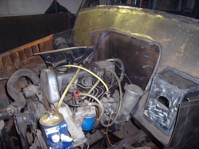

Dima_Albert 30 Жалоба Опубликовано: 9 февраля 2011 доброго и побольше !1 Движка 601 есле не ошибаюсь.есле да то очень надо фото крепления движки !!! 2 Тоже строю с нуля машину и все трубы из нутри пушсалом прошелся и вент.отверстия сверлил и Вам советую иначе сгниет из нутри по местам сварки ! Удачи в постройке !!! и жду фото ! двигатель 616 кпп раздатка уаз рама уаз кпп стоит на своем месте переднее крепление выполнено по месту с привязкой к штатным местам крепления двс . думаю на уазбуке можно запросто найти почти любой двигатель - на моих фотках вначале темы крепление хорошо видно а вцелом там все очень просто главное раму лучше всего не трогать. вентиляционные отверстия у меня выполнены снизу и закрыты пласстмассовыми крышками чтобы грязь напрямую не залетала Цитата Поделиться сообщением Ссылка на сообщение Поделиться на других сайтах

ВОРЧУН 1 Жалоба Опубликовано: 9 февраля 2011 а еще просмотрев внимательно твою тему насчет прочности могу сказать следующее.. разница в том что у меня получилась пространственная конструкция тоесть кузов работает как единое целое а у тебя стойки между собой не связаны поэтому у меня общее сечение несущих элементов значительно тоньше твоего и еще я не стремлюсь получить оригинальный внешний вид-мне проще спасибо за ответ ! у меня тоже 616 кпп родное раздатка 69 через резин. муфту от тайги . крепление ваше посмотрел .Я раму усилил и клепал ст 4мм по всей длине ! под установку раздатки от 66 поперечный усилитель . пороги как ВЫ заметили увеличенной высоты штампованные 2мм ст с внутренним ребром ! как будут фото выложу есле интересно .? удачи в строительстве !! Цитата Поделиться сообщением Ссылка на сообщение Поделиться на других сайтах
Dima_Albert 30 Жалоба Опубликовано: 10 февраля 2011 спасибо за ответ ! у меня тоже 616 кпп родное раздатка 69 через резин. муфту от тайги . крепление ваше посмотрел .Я раму усилил и клепал ст 4мм по всей длине ! под установку раздатки от 66 поперечный усилитель . пороги как ВЫ заметили увеличенной высоты штампованные 2мм ст с внутренним ребром ! как будут фото выложу есле интересно .? удачи в строительстве !! Конечно интересно с миру по нитке- голому рубашка так или иначе на определенные идеи легче выходить подсмотрев что либо у когонибудь в готовом виде- я для этого вобщем здесь и распинаюсь чтоб комуто облегчить жизнь. Цитата Поделиться сообщением Ссылка на сообщение Поделиться на других сайтах
