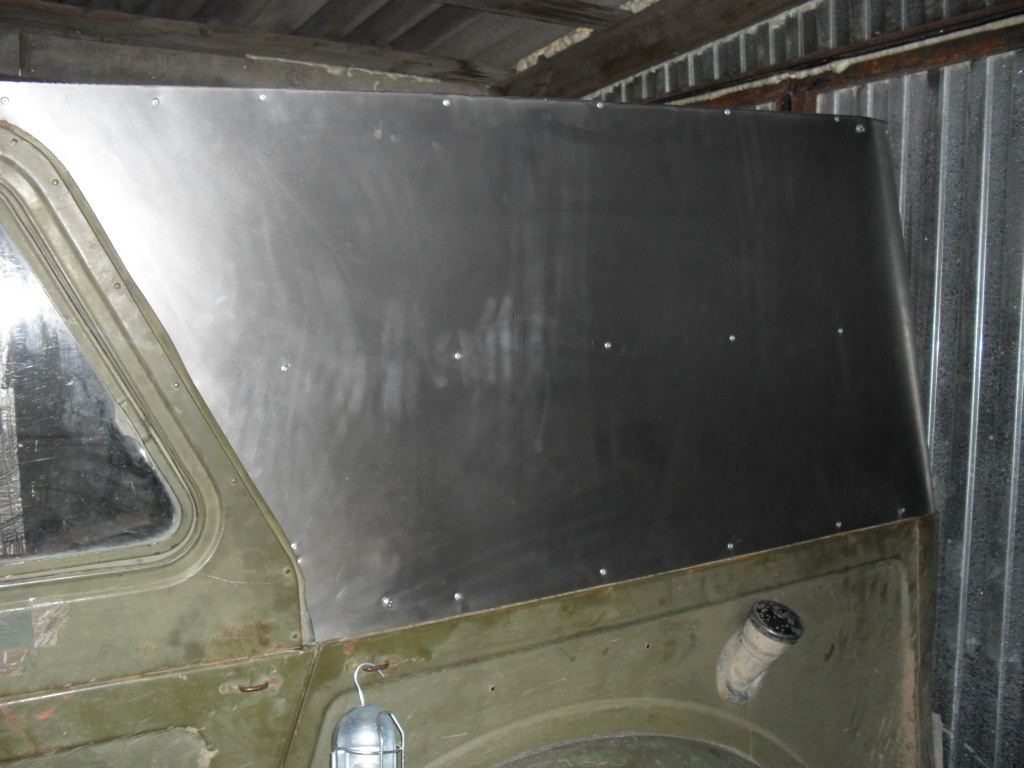

Vityok 0 Жалоба Опубликовано: 13 февраля 2011 Доброго времени суток Форумчане. просмотрел много Ваших материалов по постройке различных вариантов ГАЗ и "чуть отсюда, чуть оттуда" наброал для себя проект и представляю небольшой отчет о проделанной работе: были сняты и выкинуты задние боковины, сварен каркас из трубы 40х25мм к которому крепятся новые боковины из металла 0,7мм, металл к каркасу закрепил обычными вытяжными заклёпками. Выкладываю некоторые фото для отчёта и принимаю ваши замечания, только сильно не пинайте пожалуйста... и ещё одна фотка................ Цитата Поделиться сообщением Ссылка на сообщение Поделиться на других сайтах
Федот68 4 298 Жалоба Опубликовано: 13 февраля 2011 1) Сварные швы восторга не вызывают. 2) чем вызвано использование ТОЛЬКО 40Х25( стенка вроде как 1 ,5) ? - кроме наличия ? Налицо - перебор по массе. 3) " вторая" функция "жесткого верха" ( основная) - защищать экипаж от травм при возможном перевороте машины ( сравни " староУАзин" каркас тента и " после 85 года") Тут - явно не хватает вертикальных " линий" каркаса Так что критика есть и по качеству работы ( сварка) и по конструктиву ( конструкция каркаса) Тем более - при крепеже на клёпки 0,7-0,8 металл ( железо) - толстоватенько. Оцинковки 0,45 мм - за глаза хватило бы. А 0,7 - прекрасно варится ( полуавтоматом , либо ТИГом. Хотя и ММА - " палочковая сварка" , да постоянка , да электродом 1,6-2.0 Ф - вполне доступна и при известном навыке - не хуже по качеству) Цитата Поделиться сообщением Ссылка на сообщение Поделиться на других сайтах
Vityok 0 Жалоба Опубликовано: 13 февраля 2011 Федот68, Ваши замечания я сегодня днём уже сам заметил. Трубу такую выбрал с тем расчётом что на этот каркас буде установлен багажник. За качество сварочных швов прошу прощения я не сварщик а только учусь, некоторые швы сегодня проварил ещё раз и зашлифовал. Набоковине придётся поставить ещё перемычки как сделаю выложу фотки. Ещё сегодня прикинул несущие трубы багажника, хотел сделать фотки но по закону подлости сели батарейки на фотике. Цитата Поделиться сообщением Ссылка на сообщение Поделиться на других сайтах
