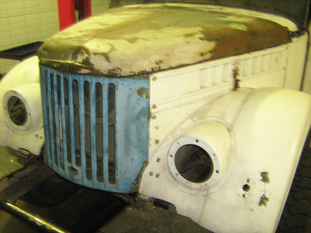

Привет, давно не отчитывался. На сегодняшний момент Большая морда выглядит так. К Первомаю не успеваю, но процесс идет.
Поделиться сообщением
Ссылка на сообщение
Поделиться на других сайтах
  22.04.2011 в 02:30, трехосный сказал:
буковки на капоте зачем замазал?
