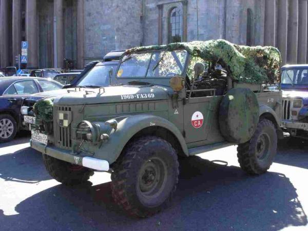

Midved 334 Жалоба Опубликовано: 22 февраля 2011 Ни разу таких не видел , ни на одной фото кроме этой Цитата Поделиться сообщением Ссылка на сообщение Поделиться на других сайтах
ODI72 453 Жалоба Опубликовано: 22 февраля 2011 Либо самопал. Либо ЗиЛ-157 Цитата Поделиться сообщением Ссылка на сообщение Поделиться на других сайтах
Alex52 1 218 Жалоба Опубликовано: 22 февраля 2011 Этот Газик есть в темах, он из мурманска или области, там есть более подробные фотографии и можно связаться с автором, сетки видимо от зила-157 или 131, Сходи посмотри на машине много интересных решений Цитата Поделиться сообщением Ссылка на сообщение Поделиться на других сайтах
LND_Inquisitor 1 882 Жалоба Опубликовано: 22 февраля 2011 (изменено) Это машина Madeirus'a еще к ознакомлению рекомендую машину Алексея Муркина известного тут как Murman Лениво делаю из своего что-то подобное ЗЫ:Если заметили, на крыле газона на фотографии стоит "поганка" дополнительной фары. (противотуманка) Это от чего? Изменено 22 февраля 2011 пользователем LND_Inquisitor Цитата Поделиться сообщением Ссылка на сообщение Поделиться на других сайтах
Midved 334 Жалоба Опубликовано: 22 февраля 2011 И зеркала и сетки похожи на 157 зил, но перекроенные либо сделаны по подобию. Смотрятся замечательно, хотя и не оригинал Цитата Поделиться сообщением Ссылка на сообщение Поделиться на других сайтах
UnDying TiTo 0 Жалоба Опубликовано: 22 февраля 2011 дак зеркала ж от г-51, разве нет? сетки на фарах - перекроенные от зил-157. у 131го совсем другие тоже ставят но они совсем ИМХО громоздкие получаются. "поганка" на крыле - это какой-то спецфонарь, для движения в колонне. (боюсь наврать, правда) ещё может называться фара "NOTEK" или "мухомор". на немецкой технике вот такие вот на ГАЗике вот комплект NOTEKа на машину задний фонарь NOTEK нужен для соблюдения дистанции - работает аналогично задней светомаскировке газ-69 (и другой техники) водитель различает один зелёный огонёк - 300 метров, два - 25, ближе - все четыре. надо ехать в колонне так, чтобы было видно ДВА. для чего передний - не совсем разобрался, видимо, вместо головного света. Цитата Поделиться сообщением Ссылка на сообщение Поделиться на других сайтах
