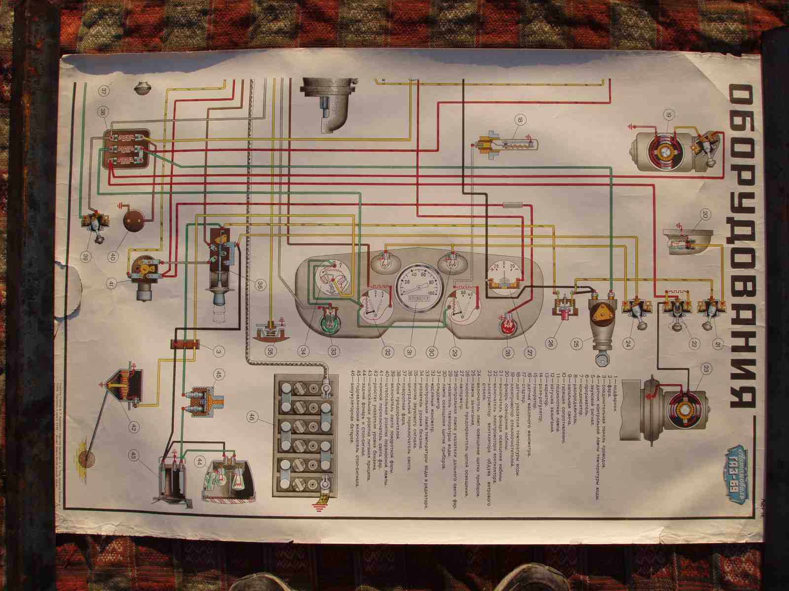

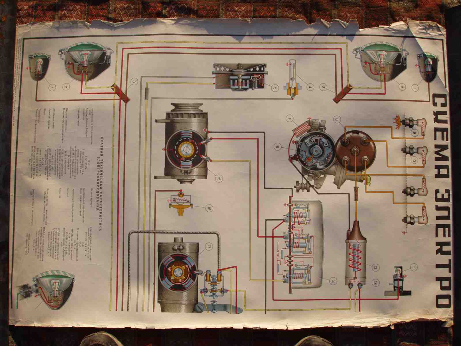

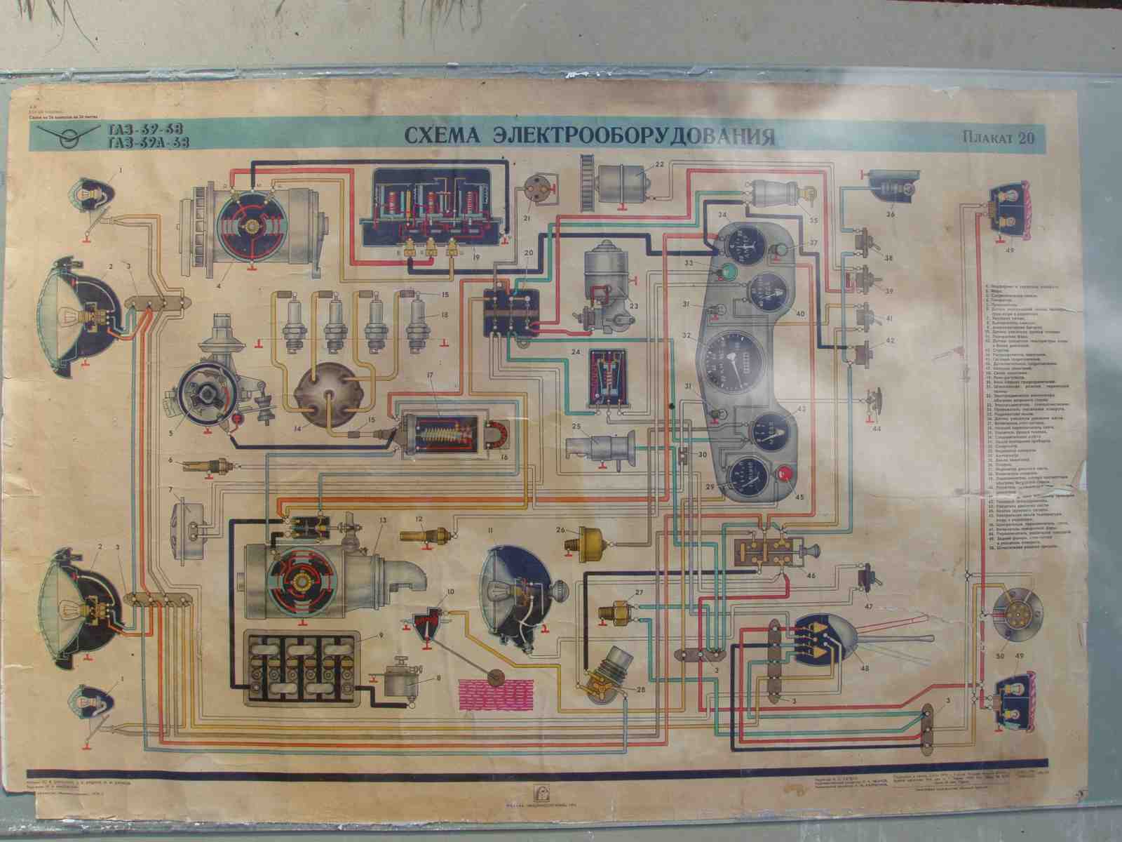

деточкин 667 Жалоба Опубликовано: 26 марта 2011 Вот все не дает покоя эта система с задними указателями поворотов и стоп сигналами одновременно - все на этом переключателе на мудрено. И такие переключатели новые встречал в продаже,правда на вид качество не ахти,корявые какие-то.Смысл работы его в том,что напряжение от лягушки идёт через свою группу контактов и при включении поворота "стоп" от соответствующей лампы отключается.Я разбирал и от 69-го и 21-й,схема работы там одинакова,устройство отличается,69-й потом собрать сложнее,деталюшки мелкие очень и пружинки норовят разлететься. Возьми пробник,прозвони,поймёшь как работает.Вот для примера схема работы переключателя 21-й. В нейтральном положении три правых контакта постоянно замкнуты,потом контакт заднего фонаря отключается от лягушки и подключается треугольником к реле поворотов,я на схеме отметил. Цитата Поделиться сообщением Ссылка на сообщение Поделиться на других сайтах
PSSerge 232 Жалоба Опубликовано: 27 марта 2011 И такие переключатели новые встречал в продаже,правда на вид качество не ахти,корявые какие-то.Смысл работы его в том,что напряжение от лягушки идёт через свою группу контактов и при включении поворота "стоп" от соответствующей лампы отключается.Я разбирал и от 69-го и 21-й,схема работы там одинакова,устройство отличается,69-й потом собрать сложнее,деталюшки мелкие очень и пружинки норовят разлететься. Возьми пробник,прозвони,поймёшь как работает.Вот для примера схема работы переключателя 21-й. В нейтральном положении три правых контакта постоянно замкнуты,потом контакт заднего фонаря отключается от лягушки и подключается треугольником к реле поворотов,я на схеме отметил. Да там можно и так соединить и через 308 переключатель. в общем проблем было несколько. От короткого замыкания в подфарнике переднем до отсутствия одного провода в пучке новой проводке. Все собрал! спасибо схемам и книге войсковой ремонт. 1 Цитата Поделиться сообщением Ссылка на сообщение Поделиться на других сайтах
E_Gor 210 Жалоба Опубликовано: 23 апреля 2017 Посмотрел внимательно схему и удивился. Оказывается передние габариты отключаются при включении ближнего или дальнего. Думаю, а надо ли оно мне так? Цитата Поделиться сообщением Ссылка на сообщение Поделиться на других сайтах
