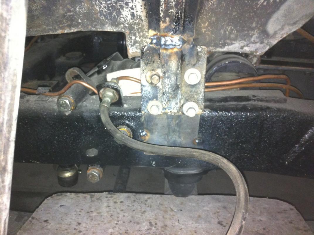

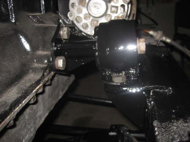

sashasv 376 Жалоба Опубликовано: 21 мая 2014 За прошедшие несколько дней, пока я в море мастер проделал очень большой объем работ. Движок и коробка полностью установлены на раму. Крепление подушек мотора пришлось изготавливать заново, крепление подушек коробки пришлось передвигать. Вернусь с моря - будем ставить раздатку и подбирать карданы 1 Цитата Поделиться сообщением Ссылка на сообщение Поделиться на других сайтах

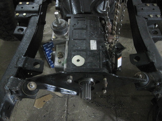

sashasv 376 Жалоба Опубликовано: 28 мая 2014 Сегодня поставили раздатку и примерили передний кардан. Задний кардан пока не подобрал. Цитата Поделиться сообщением Ссылка на сообщение Поделиться на других сайтах
TIGER 508 Жалоба Опубликовано: 28 мая 2014 А крепление КПП двигали из-за Андории? Или сама коробка длинее? Цитата Поделиться сообщением Ссылка на сообщение Поделиться на других сайтах
sashasv 376 Жалоба Опубликовано: 28 мая 2014 (изменено) А крепление КПП двигали из-за Андории? Или сама коробка длинее? Крепление КПП двигал из за 5-ти ступки АДС. Она где то на 10см длиннее обычной УАЗовской 4-х ступки. Можно было бы сделать 3-х точечный подвес двигателя и КПП, как на Хантере, но запчастей для этой переделки у нас в продаже нет. Изменено 28 мая 2014 пользователем sashasv Цитата Поделиться сообщением Ссылка на сообщение Поделиться на других сайтах

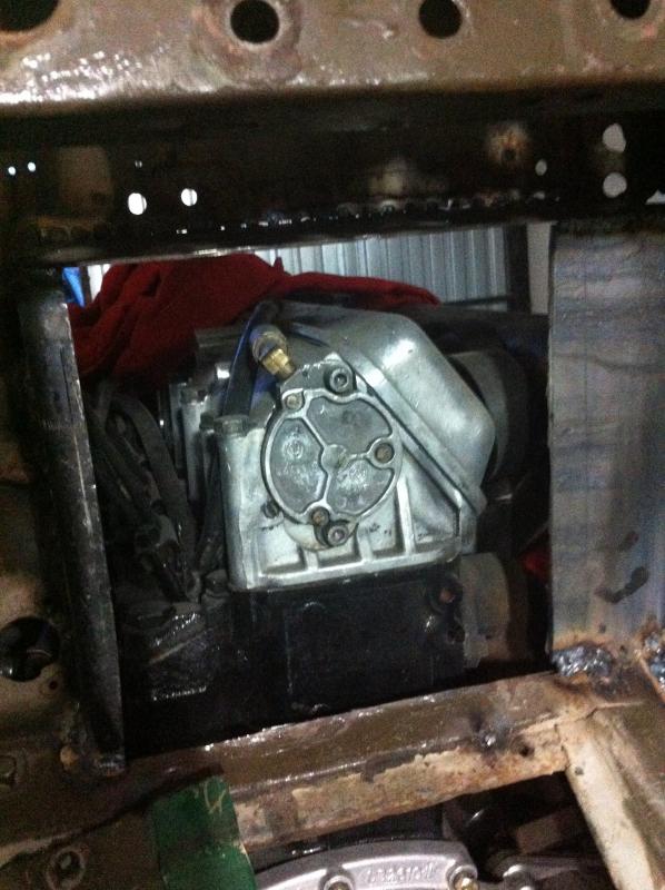

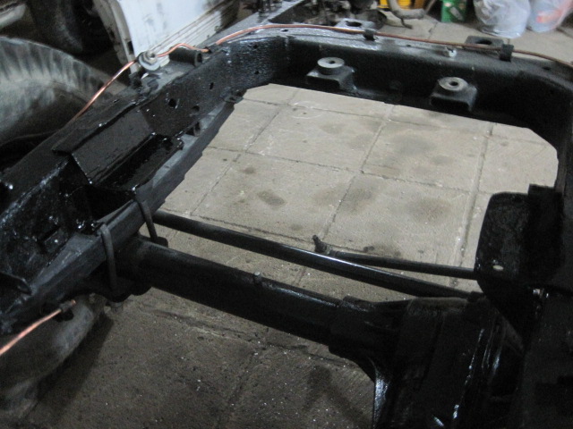

sashasv 376 Жалоба Опубликовано: 18 июня 2014 Работа движется медленно — у мастера запарка на основной работе — у нас начался туристический сезон, ГАЗику уделяются только вечера. Сегодня установили кузов на передние и задние подушки и проставки, замерили высоту проставок для средних подушек После первичной установки кузова стало ясно что мотор "заходит" в салон где то на 7см. Из моторного щита вырезали все лишнее. Стенку моторного щита в районе мотора сделаем съемной для удобства доступа к гайкам коллектора, болтам ГБЦ и вакуумному насосу. Места для печки осталось мало — на примете есть печка от ГАЗ 51, будем примерять. Выпускной коллектор тоже сильно "зашел" в туннель КПП, на разборке был успешно найден и приобретен выпускной коллектор от турбинованной версии Андории, выход на этом коллекторе находится посередине Моторный щит в районе ВУТ был полностью вырезан и вместо старого тонкого листа вварен лист металла толщиной 3мм. Была установлена рулевая колонка от УАЗ Хантер, блок педалей от БМВ Е34 вместе с ВУТ, ГТЦ и ГЦС. 1 Цитата Поделиться сообщением Ссылка на сообщение Поделиться на других сайтах

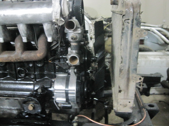

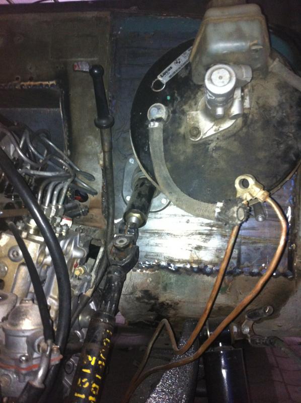

sashasv 376 Жалоба Опубликовано: 26 июня 2014 Вчера наконец сумел добраться до ГАЗика и немного поработать. Работы по установке кузова продолжаются. Вчера начали варить поперечины в кузов в районе сидений. Аккумулятор "перекочует" под капот, дополнительный топливный бак останется "в истории", соответственно пол под сиденьями будет ровный. Во время моего отсутствия мастер подогнал радиатор по высоте и переварил диффузор. Также начинают вырисовываться переделки по "черепахе" Механизм переключения раздатки был заменен на однорычажный. 1 Цитата Поделиться сообщением Ссылка на сообщение Поделиться на других сайтах

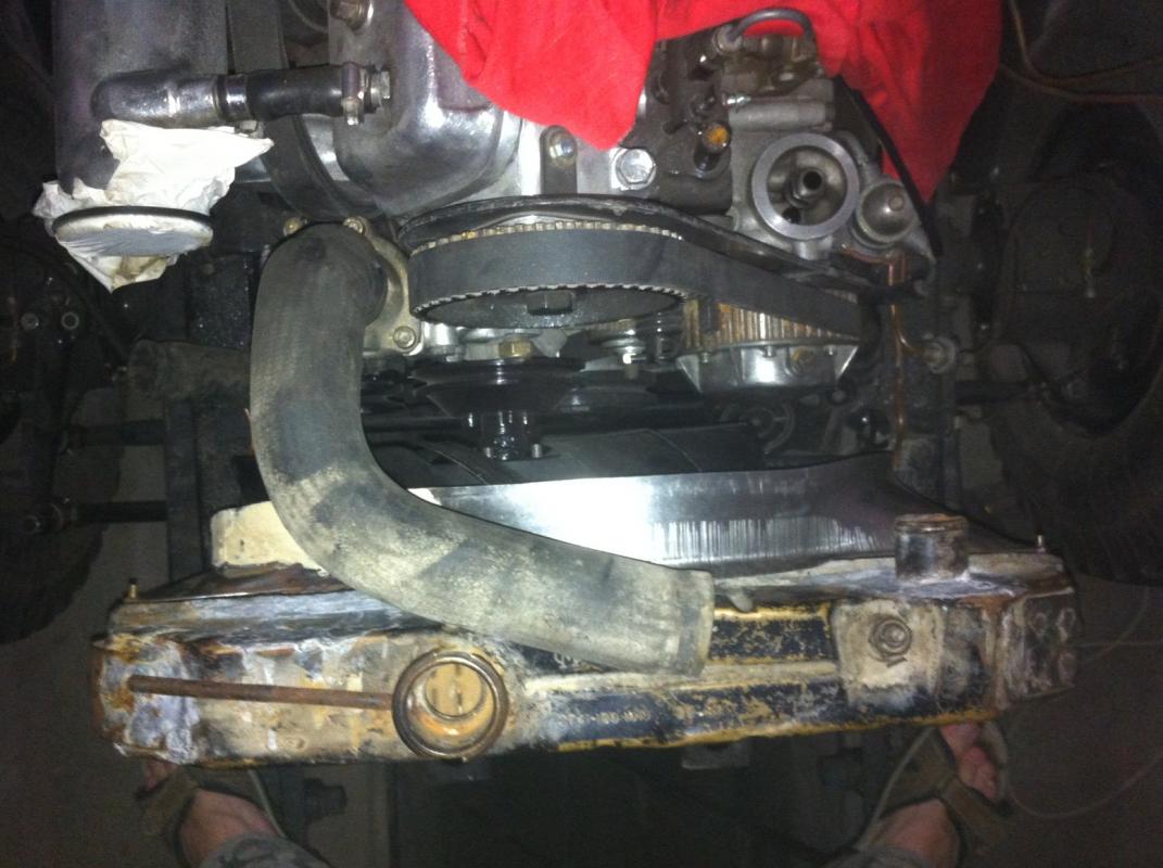

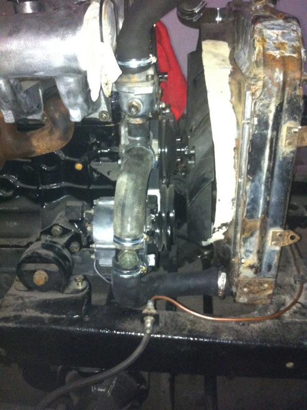

sashasv 376 Жалоба Опубликовано: 26 июня 2014 Сегодня продолжали устанавливать кузов на раму. Заварили пол под водительским сиденьем Заодно и подсоединил радиатор. Верхний патрубок получился выше заливной горловины, пока оставил так, потом переделаю. Цитата Поделиться сообщением Ссылка на сообщение Поделиться на других сайтах

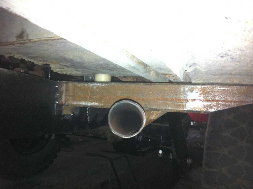

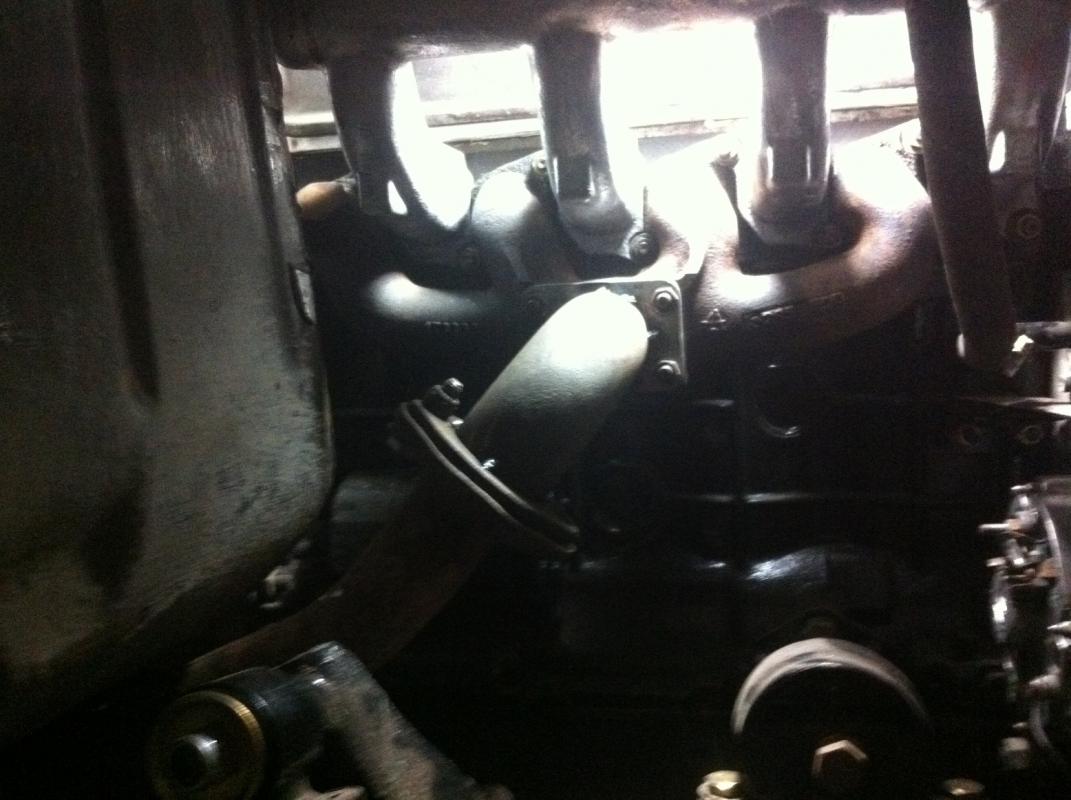

sashasv 376 Жалоба Опубликовано: 28 июня 2014 Вчера занимались изготовлением подножек и начальной подгонкой выпускной. Материалом для кронштейнов послужил профиль 60х60 мм с толщиной стенки 3 мм. Для переделок выпускной системы был куплен выпускной коллектор от турбированной андории и вместо турбины с помощью 2х флянцев и угольника 50мм был изготовлен переходник. Пока все только на прихватках, на днях куплю гибкую "гофру" на выпускной тракт и буду думать о подборе глушителя. Пока на примете резонатор от ГАЗели… Цитата Поделиться сообщением Ссылка на сообщение Поделиться на других сайтах

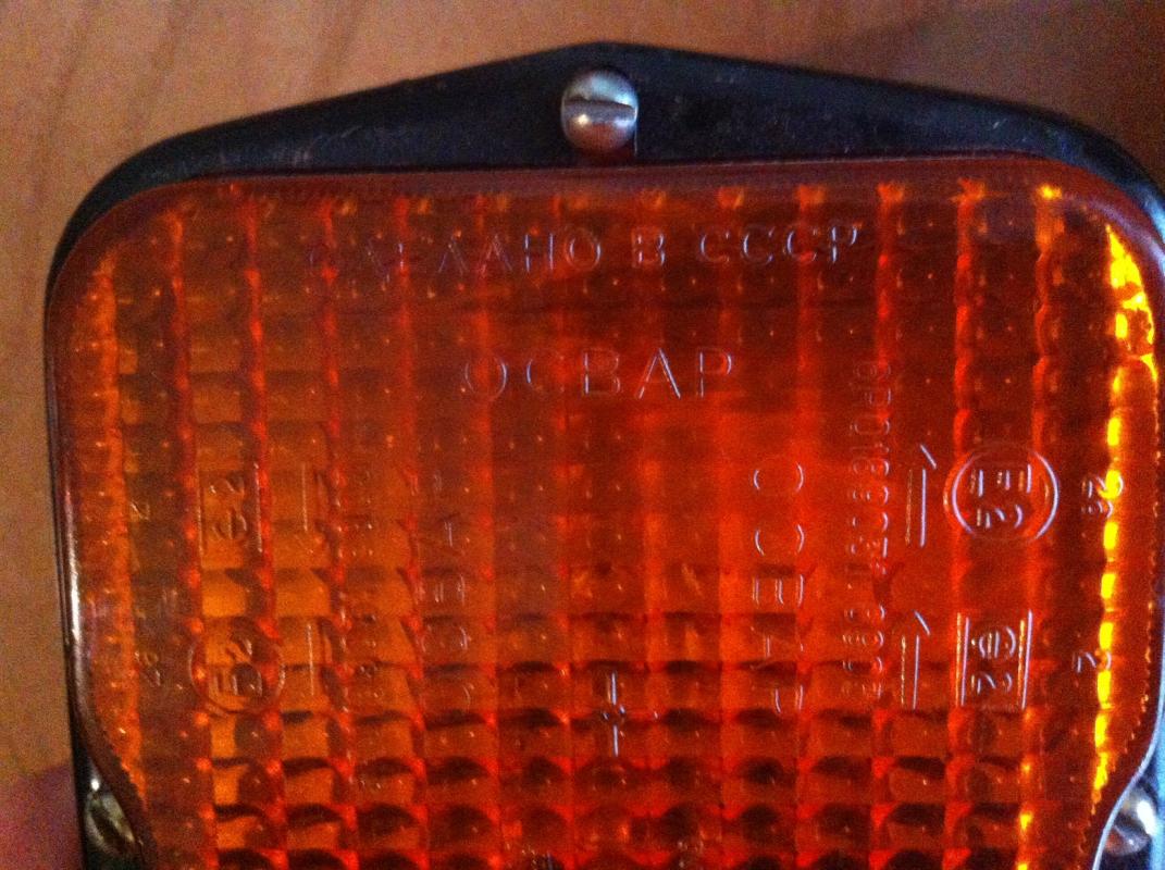

sashasv 376 Жалоба Опубликовано: 30 июня 2014 Потихоньку прибарахляюсь ништяками для ГАЗика. Дракончики Задние фонари старого образца ФП 133А Силуминовый корпус Сделано в СССР В разобранном состоянии Внутри все очень добротно в отличие от современных пластмассовых задних фонарей Цитата Поделиться сообщением Ссылка на сообщение Поделиться на других сайтах
