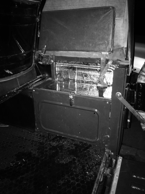

sashasv 376 Жалоба Опубликовано: 21 января 2015 Давненько не писал… ГАЗик ездит, по ходу пьесы вылезают мелкие недочеты, стараюсь устранять их по мере возможности. Занимался в основном мелочами. Установил запоры и уплотнители на крышки рундуков. Теперь они не гремят Установил новый "амортизатор" капота, теперь капот не норовит свалиться мне на голову. Установил "набалдашник" на рычаг КПП — "розочку" для этого у токаря нарезали на рычаге резьбу М10 В ГАЗелеВОЛГОлабазе купил ручки, установил их. Крепил саморезами. Стало намного удобнее закрывать двери. Цитата Поделиться сообщением Ссылка на сообщение Поделиться на других сайтах

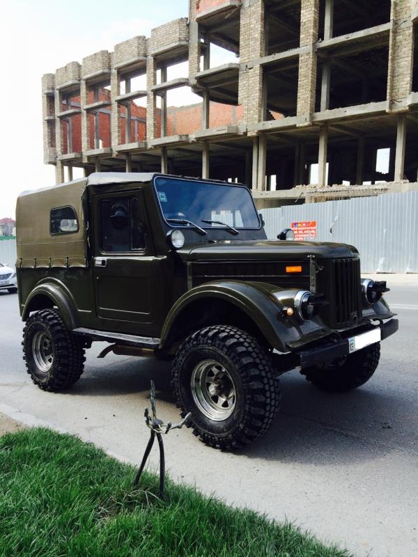

sashasv 376 Жалоба Опубликовано: 19 апреля 2015 На старых фото моего ГАЗика видно, что тент был не в очень хорошем состоянии, особенно в районе задних стоек дверей. Учитывая что практически все нитки на швах прогнили, было принято решение о заказе нового тента. Заплатил довольно большие деньги, но результатом доволен! Боковые окна пока решил не врезать 2 Цитата Поделиться сообщением Ссылка на сообщение Поделиться на других сайтах
МММ 9 499 Жалоба Опубликовано: 19 апреля 2015 Вах, какая красивая машина получилась...!!! На зад можно УАЗовское окно врезать, оно побольше.. 2 Цитата Поделиться сообщением Ссылка на сообщение Поделиться на других сайтах
Smile2 745 Жалоба Опубликовано: 19 апреля 2015 На старых фото моего ГАЗика видно, что тент был не в очень хорошем состоянии, особенно в районе задних стоек дверей. Учитывая что практически все нитки на швах прогнили, было принято решение о заказе нового тента. Заплатил довольно большие деньги, но результатом доволен! Боковые окна пока решил не врезать Красота! Бамперок сюда просится помощнее, да и "дырку" между крыльями и рамой прикрыть бы. Скажи, ширина колес и дисков какая? Цитата Поделиться сообщением Ссылка на сообщение Поделиться на других сайтах
sashasv 376 Жалоба Опубликовано: 19 апреля 2015 Красота! Бамперок сюда просится помощнее, да и "дырку" между крыльями и рамой прикрыть бы. Скажи, ширина колес и дисков какая? Бампер на очереди лебедка уже куплена. ширина колес 12.5 дюймов, ширина дисков 8 дюймов, вылет дисков минус 20 1 Цитата Поделиться сообщением Ссылка на сообщение Поделиться на других сайтах

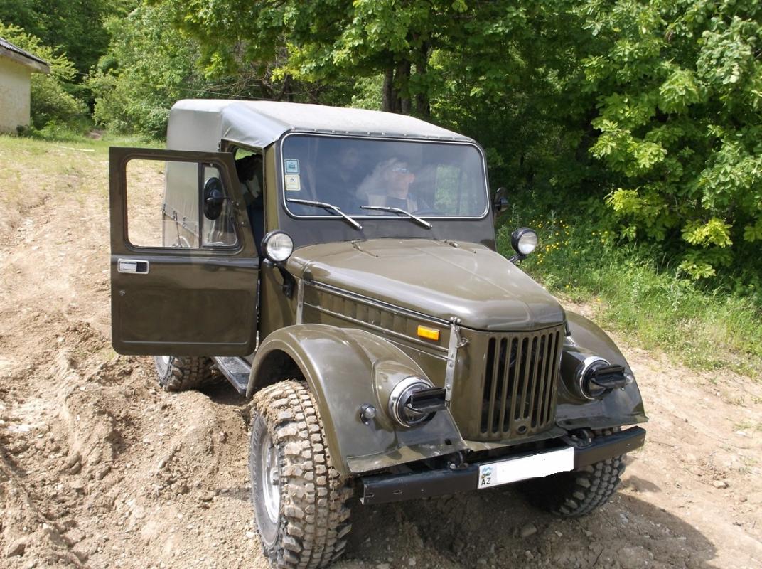

sashasv 376 Жалоба Опубликовано: 30 мая 2015 Давненько не писал... В прошлые выходные выехали с ребятами покататься. Поехали 2мя группами первая группа — пикник и шашлыки, вторая группа — покатушки. Места очень красивые, лес и горы, маршрут очень сложный пройти его полностью наш экипаж (мой друг Ролланд и его дети) к сожалению не смог, пришлось вернуться и присоединиться к пикнику… . Результаты немного пессимистичны… Итак. 1. Поведение на трассе… Машина едет ровно, шимми нет. Максимальная скорость 90-100 км/ч На пятой практически не разгоняется малейшее сопротивление в виде ветра или изменения уклона дороги — скорость падает до 80км/ч. Обгоны практически всегда на 4-й с орущим мотором… Мотор вялый, запаса мощности "под педалью" практически нет. 2. Поведение в грязи. Излюбленный прием "вторая пониженная и тапка в пол" не прокатывает, мотор очень быстро "стухает" и приходится переключаться на первую… На первой пониженной машина прет как танк, но только до определенной поры… Вот пример на видео. Мокрый затяжной подъем в лесу одолеть мы так и не смогли… 2 раза нагрели мотор "до красной лампочки"… хотя если бывает чуть посуше — машина берет любые "горки" Выводы: Нехватку тяги в грязи думаю вылечить легко, буду покупать и ставить 2.8 понижение в раздатку. Что делать с поведением машины на трассе пока не знаю, для начала продиагностирую мотор, замерю компрессию поменяю распылители на форсунках… Надо что то делать с передней подвеской, частенько пробивает на ухабистой грунтовке как результат — вот, малехо загнутая передняя левая рессора Подумываю разобрать, проковать и добавить один лист… Ну и напоследок — потерял соленоид глушения, лопнул кронштейн, соленоид исчез бесследно… ЛКП на машине нещадно исцарапан, вдобавок грязь какая то странная, в местах где были большие куски грязи — на краске появились пятна. Горки лучше штурмовать с полным баком, чтобы не завоздушить топливную систему (меня об этом ранее предупреждали) Вот так… Но как говорится в известном стихотворении — Все равно его не брошу, потому что он ХОРОШИЙ ! 6 Цитата Поделиться сообщением Ссылка на сообщение Поделиться на других сайтах

gazonchik1969 1 642 Жалоба Опубликовано: 30 мая 2015 (изменено) доля перегрева может прятаца в "горбатом" верхн. патрбке(крапал выше) там все условия для паровой пробки(затрудняет работу СО. либо спрями патрубок(перенос на право). либо - с верхушки горба кинуть пароотвод. сие подсказывает практический опыт газелячий, на них радиатор не по уму стоит(при засоре пароотводных трубок греф начинаеца тока при нагрузках выше средних и от окруж. температуры зависит не критично) ставили волговский( с "вырезом лишнего" и выше рубашки ГБЦ) получилась газелька для перевозки 2т по степям и пригоркам при любом направлении ветра пы. сы. карлсончик дизелю надоть(от волги десятки прям с кронштейном - перед радиаторм, прочный вариант, сам по камушкам уральским прыгаю, не отваливаеца))...темпер. режим блюсти легше бует. Изменено 30 мая 2015 пользователем gazonchik1969 1 Цитата Поделиться сообщением Ссылка на сообщение Поделиться на других сайтах
sashasv 376 Жалоба Опубликовано: 30 мая 2015 (изменено) доля перегрева может прятаца в "горбатом" верхн. патрбке(крапал выше) там все условия для паровой пробки Горбатость верхнего патрубка радиатора значительно уменьшилась как последствие установки родного радиатора от УАза с Андорией. Он выше чем стандартный УАЗовский для бензиновых моторов... Изменено 30 мая 2015 пользователем sashasv 1 Цитата Поделиться сообщением Ссылка на сообщение Поделиться на других сайтах
gazonchik1969 1 642 Жалоба Опубликовано: 31 мая 2015 Горбатость верхнего патрубка радиатора значительно уменьшилась как последствие установки родного радиатора от УАза с Андорией. Он выше чем стандартный УАЗовский для бензиновых моторов... карлсончик ставь. он значительно важнее жалюзи (при исправном термостате и несибирском морозе)) Цитата Поделиться сообщением Ссылка на сообщение Поделиться на других сайтах
Амиго69 1 164 Жалоба Опубликовано: 31 мая 2015 (изменено) Давненько не писал... В прошлые выходные выехали с ребятами покататься. Поехали 2мя группами первая группа — пикник и шашлыки, вторая группа — покатушки. Места очень красивые, лес и горы, маршрут очень сложный пройти его полностью наш экипаж (мой друг Ролланд и его дети) к сожалению не смог, пришлось вернуться и присоединиться к пикнику… . Результаты немного пессимистичны… Итак. 1. Поведение на трассе… Машина едет ровно, шимми нет. Максимальная скорость 90-100 км/ч На пятой практически не разгоняется малейшее сопротивление в виде ветра или изменения уклона дороги — скорость падает до 80км/ч. Обгоны практически всегда на 4-й с орущим мотором… Мотор вялый, запаса мощности "под педалью" практически нет. 2. Поведение в грязи. Излюбленный прием "вторая пониженная и тапка в пол" не прокатывает, мотор очень быстро "стухает" и приходится переключаться на первую… На первой пониженной машина прет как танк, но только до определенной поры… Вот пример на видео. Мокрый затяжной подъем в лесу одолеть мы так и не смогли… 2 раза нагрели мотор "до красной лампочки"… ........................................................................................ Выводы: Нехватку тяги в грязи думаю вылечить легко, буду покупать и ставить 2.8 понижение в раздатку. Что делать с поведением машины на трассе пока не знаю, для начала продиагностирую мотор, замерю компрессию поменяю распылители на форсунках… Надо что то делать с передней подвеской, частенько пробивает на ухабистой грунтовке как результат — вот, малехо загнутая передняя левая рессора Подумываю разобрать, проковать и добавить один лист… ............................................ ............................................ "...на трассе не разгоняется, в грязи застревает!" Какой пессимизм, дарагой! Все нормально! Это ж машина... а не вертолет! Я когда в армии служил... мы на танках в грязи застревали - засадить можно что угодно... но это не повод ругать танки! Ты создал "трактор"... - атмосферный дизель + военные мосты ! Какая "тапка в пол" ???? Какая "вторая пониженая" ??? На НИВЕ так ездят... Была у меня эта "балалайка"... У тебя же ТАНК... ТРАКТОР... ДИЗЕЛЬ ! Менять надо манеру езды... или "прокладку" ( ну, это уж совсем крайняя мера! ), только не обижайся... Представь, как бы ты на родном М20 поехал? Вообще плакал бы... а люди ездят! Про скорость... - без замены мостов ты ее не поднимешь, остальные рецепты ( прямая в РК и КПП 5-ти ступка ) ты уже использовал... И почему тебе 90...100 км/ч мало? Я о такой скорости только мечтаю... Динамики при обгонах нет? Так ее и не будет : трактор же... Если в грязи не едет ( ...атмосферный дизель не едет ???? ) - ставь более "злую" резину ( но! по трассе совсем грустно (... и шумно!) будет ). В общем нормально все, живи и радуйся! А чтоб поднять самооценку ( себя и ГАЗика... ) на следующие покатушки... на Паджеро своем съезди... почувствуешь разницу! P.S. Понижалка 2,89 ( это ее реальное (!) число... а то пишут: кто 2,8... кто 2,9 ) лишней не будет. Хотя... можешь и заменой резины обойтись. Изменено 31 мая 2015 пользователем Амиго69 3 Цитата Поделиться сообщением Ссылка на сообщение Поделиться на других сайтах
sashasv 376 Жалоба Опубликовано: 31 мая 2015 "...на трассе не разгоняется, в грязи застревает!" Какой пессимизм, дарагой! Все нормально! Это ж машина... а не вертолет! Я когда в армии служил... мы на танках в грязи застревали - засадить можно что угодно... но это не повод ругать танки! Ты создал "трактор"... - атмосферный дизель + военные мосты ! Какая "тапка в пол" ???? Какая "вторая пониженая" ??? На НИВЕ так ездят... Была у меня эта "балалайка"... У тебя же ТАНК... ТРАКТОР... ДИЗЕЛЬ ! Менять надо манеру езды... или "прокладку" ( ну, это уж совсем крайняя мера! ), только не обижайся... Представь, как бы ты на родном М20 поехал? Вообще плакал бы... а люди ездят! Про скорость... - без замены мостов ты ее не поднимешь, остальные рецепты ( прямая в РК и КПП 5-ти ступка ) ты уже использовал... И почему тебе 90...100 км/ч мало? Я о такой скорости только мечтаю... Динамики при обгонах нет? Так ее и не будет : трактор же... Если в грязи не едет ( ...атмосферный дизель не едет ???? ) - ставь более "злую" резину ( но! по трассе совсем грустно (... и шумно!) будет ). В общем нормально все, живи и радуйся! А чтоб поднять самооценку ( себя и ГАЗика... ) на следующие покатушки... на Паджеро своем съезди... почувствуешь разницу! P.S. Понижалка 2,89 ( это ее реальное (!) число... а то пишут: кто 2,8... кто 2,9 ) лишней не будет. Хотя... можешь и заменой резины обойтись. Миш, я прекрасно тебя понимаю, и все мною описанное не остановит меня "на пути к совершенству" будем дорабатывать напильником дальше накрайняк для трассы можно впихнуть турбину понижайка исправит поведение в грязи, резину побольше я ставить не буду, 33" с вояками по клиренсу мне хватит за глаза... А насчет самооценки и Паджеро... Я на ГАЗике не смог подняться на подъем а 2 Паджеро - коротыша на симексах влезли хоть и на пределе возможностей, вес и более мощный мотор сыграли им на пользу а в прошлый раз ( давненько правда) я на ГАЗике полз а Паджеро коротыш с блоками беспомощно крутил колесами сидя на брюхе так что все относительно Цитата Поделиться сообщением Ссылка на сообщение Поделиться на других сайтах
