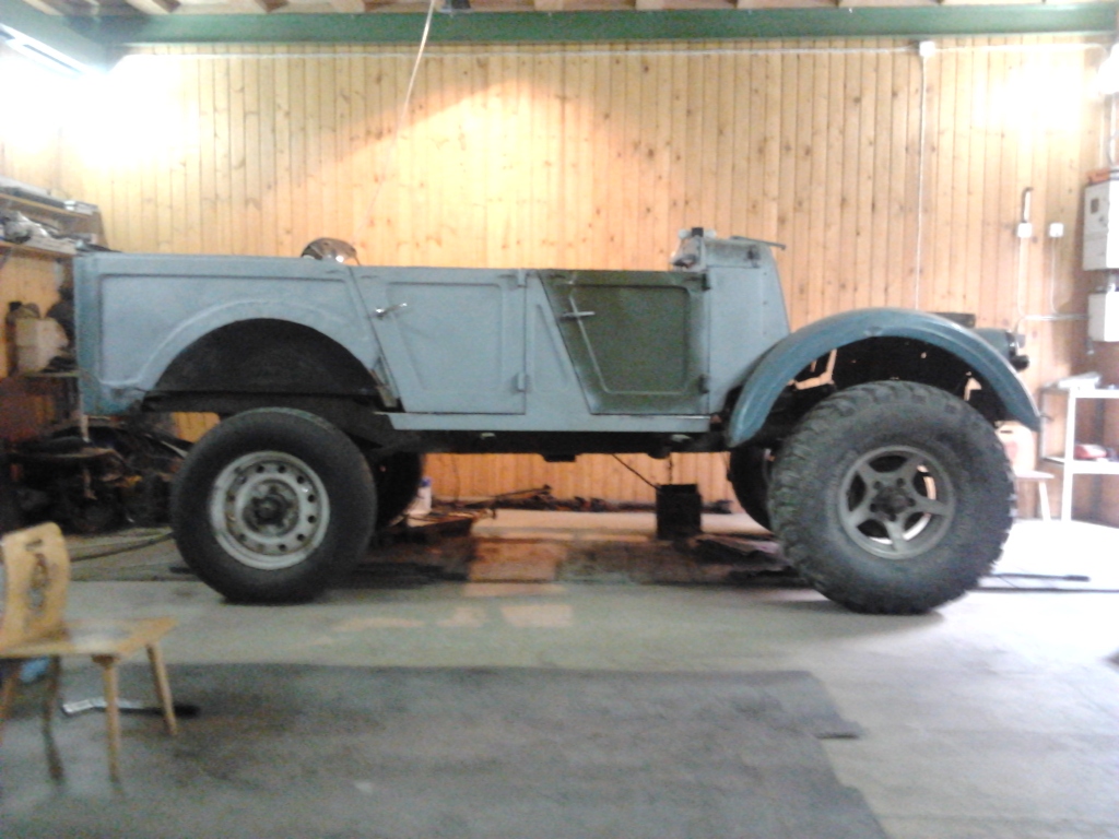

serjt 88 Жалоба Опубликовано: 4 июня 2011 Примерил размер резины на дисках с вылетом -19. Поставил для примерки два колеса: 35/12.5-15 и 33/12.5-15 При нижнем расположении педалей и дисках с вылетом -19 максимальный диаметр 870мм, иначе вывернутое влево левое переднее колесо задевает за нажатую педаль сцепления. При вылете -44 слишком сильно торчат наружу. Выкладываю на Ваш суд фото, оценивайте Цитата Поделиться сообщением Ссылка на сообщение Поделиться на других сайтах

speedoff 3 820 Жалоба Опубликовано: 4 июня 2011 грязью будет закидывать в момент! без расширителей крыльев здесь никак не обойтись Цитата Поделиться сообщением Ссылка на сообщение Поделиться на других сайтах
Емеля 288 Жалоба Опубликовано: 6 июня 2011 Ну и что решил? По мне чем колеса больше тем лучше .хотя тяга к гигантомании многим подкузмила. Цитата Поделиться сообщением Ссылка на сообщение Поделиться на других сайтах
