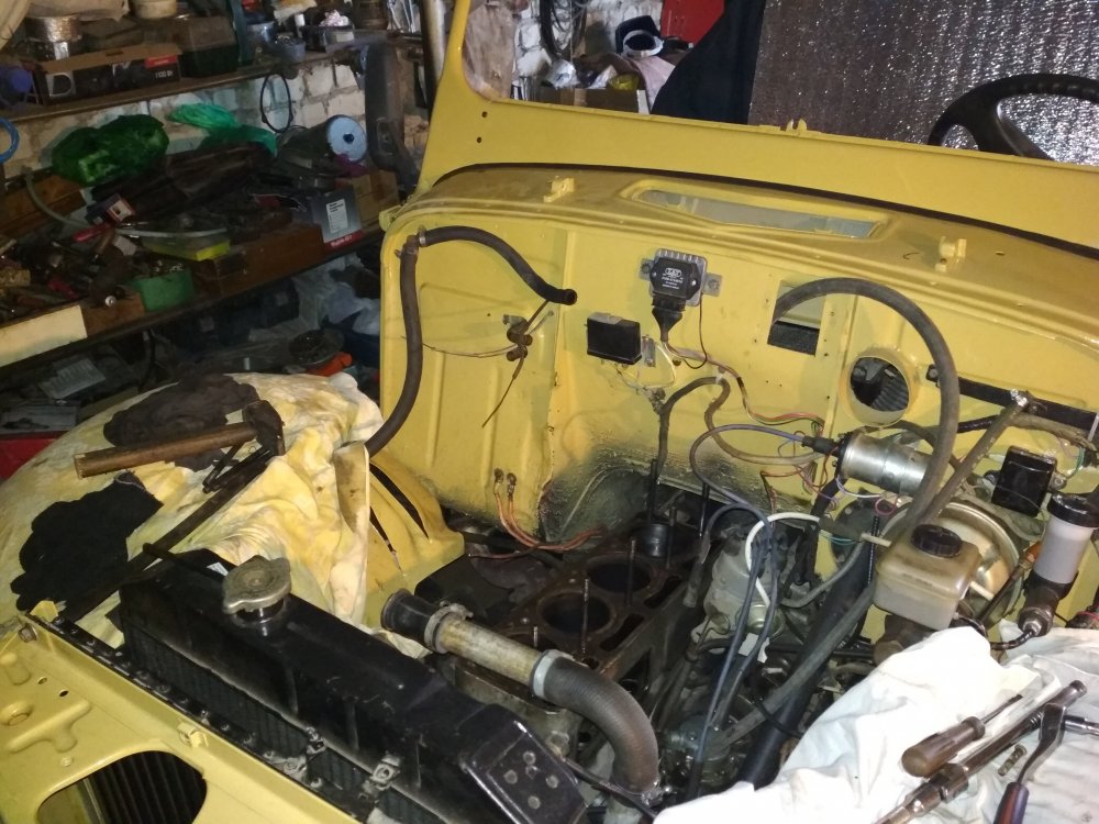

1707 463 Жалоба Опубликовано: 30 апреля 2011 (изменено) Я поставил ВУТ от Шеви, ГТЦ от УАЗа. Для этого нужно карболитовую направляющую шайбу обрезать пополам, А проушины ГТЦ доработать круглым напильником . Если бы делал сейчас, то аварийку не поставил. Больно с ней прокачивать муторно. Стенку кузова усилять 3мм вставкой. Педальный узел от классики. Изменено 30 апреля 2011 пользователем 1707 Цитата Поделиться сообщением Ссылка на сообщение Поделиться на других сайтах

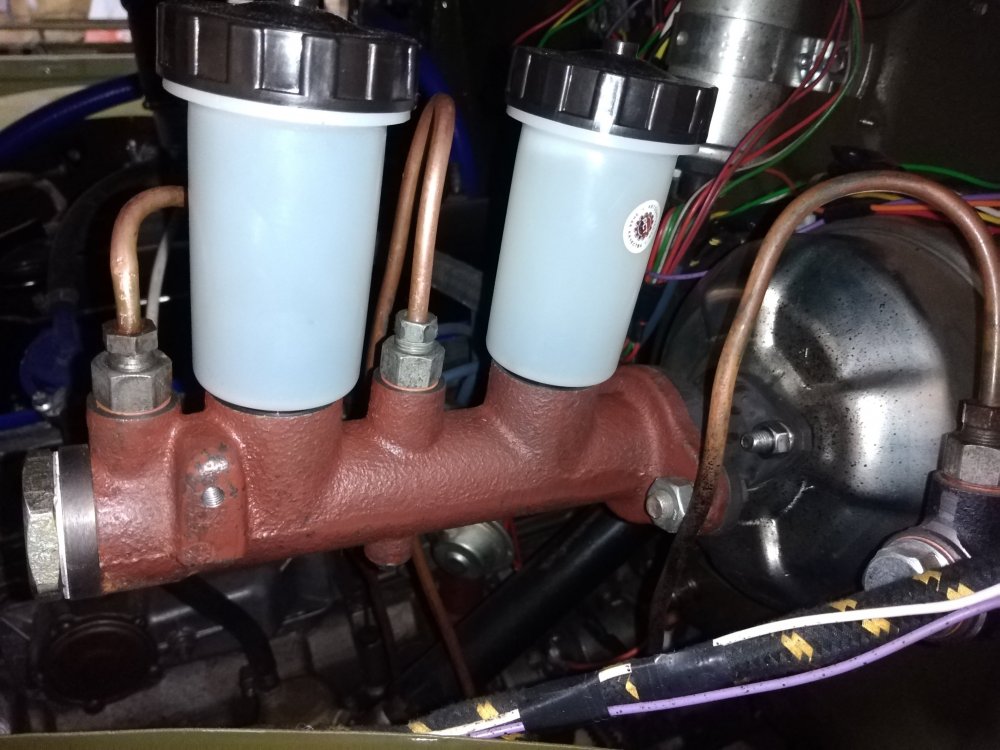

Борис Челнинский 465 Жалоба Опубликовано: 3 мая 2011 Буду благодарен Вот фото,но поможет ли. Цитата Поделиться сообщением Ссылка на сообщение Поделиться на других сайтах
U57 260 Жалоба Опубликовано: 3 мая 2011 Вот фото,но поможет ли. Борис! Позвольте полюбопытствовать,от чего главный сцепления поставлен ? Цитата Поделиться сообщением Ссылка на сообщение Поделиться на других сайтах
1707 463 Жалоба Опубликовано: 4 мая 2011 фото Цитата Поделиться сообщением Ссылка на сообщение Поделиться на других сайтах

Борис Челнинский 465 Жалоба Опубликовано: 12 мая 2011 Борис! Позвольте полюбопытствовать,от чего главный сцепления поставлен ? От Жигулей, как и педальный блок. А рабочий от УАЗа. так, допустим я оставляю главный от ВАЗ, и ставлю задние рабочие от волги на 25 мм, а вот с передними проблема, на жигулях их два, а у меня четыре, и как я понял на 25 мм их нет, есть только УАЗовские на 28 мм, а ведь нужно что-бы передние колёса лучше тормозили.., что, остаётся два варианта, установить дисковые спереди или поставить главный от УАЗа? У меня спереди тоже четыре, тормозят хорошо. Цитата Поделиться сообщением Ссылка на сообщение Поделиться на других сайтах

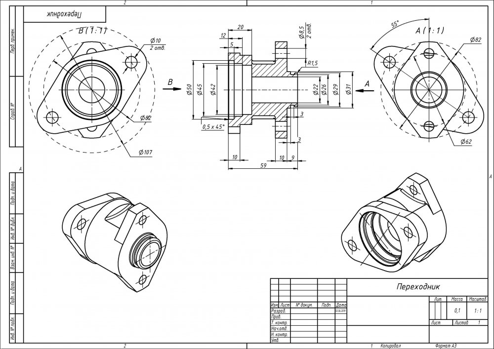

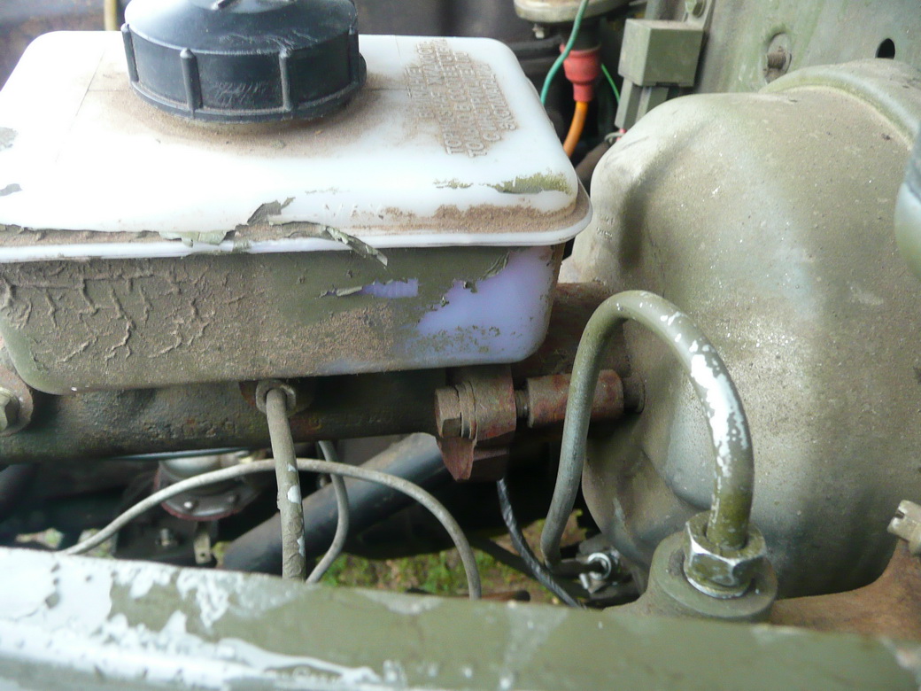

Kovalski 89 Жалоба Опубликовано: 25 апреля 2022 (изменено) 10 часов назад, kirill4wd сказал: Всем привет! Поставил ВУТ и ГТЦ от классики на барабанные тормоза. Сзати по одному цилиндру, спереди по два - не хватает объёма гтц!!! Поставил дисковые тормоза, передние супорта газель, задние ваз - не хватает объёма гтц!!! Поставил через проставку к ВУТ ваз ГТЦ от уаз - всё заработало! себе подобно сделал - ВУТ классический, ГТЦ от Волги (покороче чем уазовский и с одним бачком) через проставок, полёт нормальный! Изменено 25 апреля 2022 пользователем Kovalski 1 Цитата Поделиться сообщением Ссылка на сообщение Поделиться на других сайтах

kirill4wd 2 Жалоба Опубликовано: 28 апреля 2022 25.04.2022 в 10:44, Kovalski сказал: себе подобно сделал - ВУТ классический, ГТЦ от Волги (покороче чем уазовский и с одним бачком) через проставок, полёт нормальный! ВУТа хватает? Сделай фото пожалуйста! Цитата Поделиться сообщением Ссылка на сообщение Поделиться на других сайтах
Kovalski 89 Жалоба Опубликовано: 28 апреля 2022 20 минут назад, kirill4wd сказал: ВУТа хватает? Сделай фото пожалуйста! вот тут видно. с классическим ВУТом конечно мягче, на так как на иномарке, но лучше чем без него)) в целом хватает, желания менять на другой пока нет. Чертеж проставка между ВУТ и ГТЦ тоже прикрепил Цитата Поделиться сообщением Ссылка на сообщение Поделиться на других сайтах

kirill4wd 2 Жалоба Опубликовано: 28 апреля 2022 7 часов назад, Kovalski сказал: вот тут видно. с классическим ВУТом конечно мягче, на так как на иномарке, но лучше чем без него)) в целом хватает, желания менять на другой пока нет. Чертеж проставка между ВУТ и ГТЦ тоже прикрепил Супер! У меня такой-же. Обошёлся болгаркой, напильником и сваркой. Цитата Поделиться сообщением Ссылка на сообщение Поделиться на других сайтах
