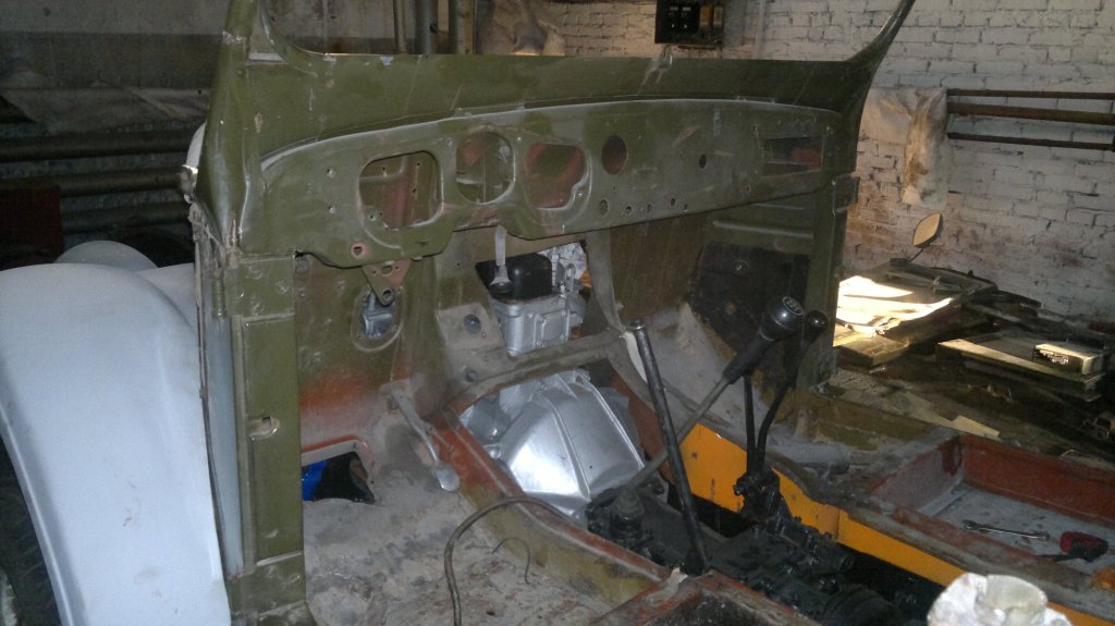

=Сергей= 0 Жалоба Опубликовано: 26 мая 2011 И вот при установке кузова появились первые трудности. Кузов не становился на свое место( положение его определял по аркам колес) и его пришлось далеко двигать вперед, и вместе с этим двигатель оказался у меня в салоне( на фото видно).Отчего так вышло у меня, я нигде не видел на сайте чтоб так далеко пришлось двигать кузов вперед. Или я что то не так сделал. Цитата Поделиться сообщением Ссылка на сообщение Поделиться на других сайтах
ВоВаны4 138 Жалоба Опубликовано: 26 мая 2011 26.05.2011 в 19:22, =Сергей= сказал: И вот при установке кузова появились первые трудности. Кузов не становился на свое место( положение его определял по аркам колес) и его пришлось далеко двигать вперед, и вместе с этим двигатель оказался у меня в салоне( на фото видно).Отчего так вышло у меня, я нигде не видел на сайте чтоб так далеко пришлось двигать кузов вперед. Или я что то не так сделал. Похоже рама не 469-я Цитата Поделиться сообщением Ссылка на сообщение Поделиться на других сайтах
Yuriy13 0 Жалоба Опубликовано: 26 мая 2011 26.05.2011 в 19:35, ВоВаны4 сказал: Похоже рама не 469-я Зачем говорить, если не в теме? Рама 469-я! Цитата Поделиться сообщением Ссылка на сообщение Поделиться на других сайтах
ВоВаны4 138 Жалоба Опубликовано: 26 мая 2011 26.05.2011 в 19:59, Yuriy13 сказал: Зачем говорить, если не в теме? Рама 469-я! Ну тогда объясни,если ты в теме? Цитата Поделиться сообщением Ссылка на сообщение Поделиться на других сайтах
ВоВаны4 138 Жалоба Опубликовано: 26 мая 2011 26.05.2011 в 19:22, =Сергей= сказал: И вот при установке кузова появились первые трудности. Кузов не становился на свое место( положение его определял по аркам колес) и его пришлось далеко двигать вперед, и вместе с этим двигатель оказался у меня в салоне( на фото видно).Отчего так вышло у меня, я нигде не видел на сайте чтоб так далеко пришлось двигать кузов вперед. Или я что то не так сделал. Может надо было не задние крепления рессоры передвигать,а передние? Цитата Поделиться сообщением Ссылка на сообщение Поделиться на других сайтах

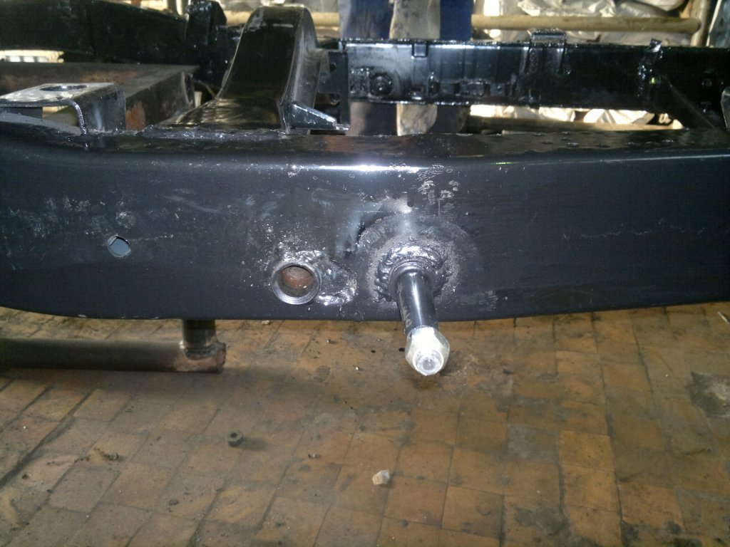

=Сергей= 0 Жалоба Опубликовано: 27 мая 2011 При переносе крепления задней рессоры мне пришлось перенести и поперечину рамы. На фото видно. Но это не влияет на моторный отсек, я отталкивался от задней арки колес. Сейчас думаю , что было бы если бы я поднял кузов. Могу его поднять. но он и так высоко, чтоб забраться в машину, нужна будет дополнительная подножка, военные мосты и рама Уаз подняли кузов, сейчас загружу фото. Цитата Поделиться сообщением Ссылка на сообщение Поделиться на других сайтах

bor_n 123 Жалоба Опубликовано: 27 мая 2011 (изменено) 27.05.2011 в 04:50, =Сергей= сказал: Машина стала высокой, и будет еще выше, при использовании резины большей размерности. На моей машине вырезали отверстие для двигателя в моторном щите. двигатель вошёл в салон, но совсем немножко. при переделке моторного щита удалось также расширить место для ног водителя. Вырезается только средняя часть моторного щита. У меня правда двигатель 409 и рама 3160, но думаю что всё похоже. Передняя часть кузова лежит на раме почти без лифта, немножко фоток есть в моей теме, фоток добавлю. Лифтовать кузов чтобы двигатель не мешал конечно можно, но это получается слишком высоко, сантиметров 15-20, на мой взгляд будет некрасиво неудобно и опасно из-за подъёма центра тяжести. Лучше резать моторный щит и часть тоннеля. Изменено 27 мая 2011 пользователем bor_n 1 Цитата Поделиться сообщением Ссылка на сообщение Поделиться на других сайтах
