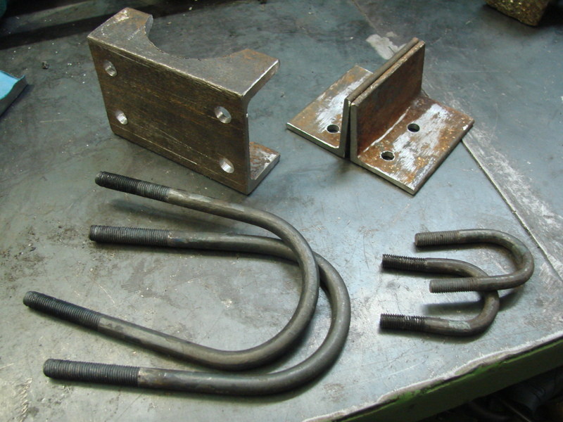

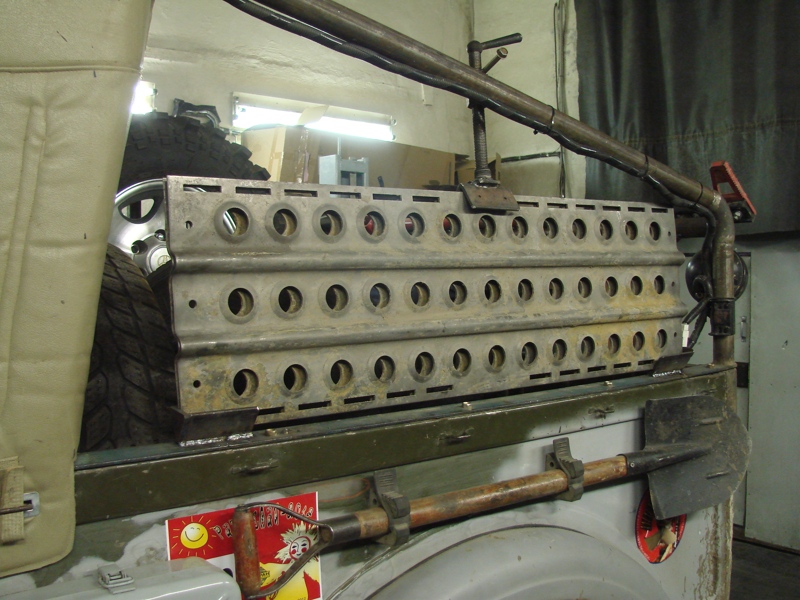

triker 468 Жалоба Опубликовано: 27 апреля 2012 Вот как я поборол вечно брякающие и постоянно заваленные шмурдяком сендтраки. Цитата Поделиться сообщением Ссылка на сообщение Поделиться на других сайтах

трехосный 75 Жалоба Опубликовано: 28 апреля 2012 Вот как я поборол вечно брякающие и постоянно заваленные шмурдяком сендтраки. Не относясь ни к раритетчикам, ни к экстремалам, с удовольствием наблюдаю за работой тех и других. Чем дольше смотрю. тем дольше понимаю, что это целый мир... Цитата Поделиться сообщением Ссылка на сообщение Поделиться на других сайтах
