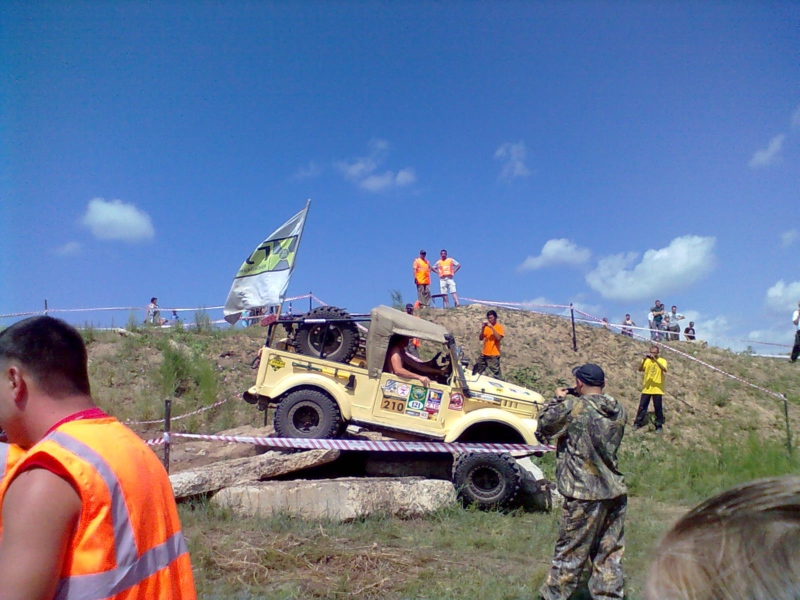

triker 468 Жалоба Опубликовано: 2 октября 2012 (изменено) Газик привез нас на второе место в кубке Забайкальского края по внедорожному спорту ТанкТрофи-2012 А еще у нас второе место в кубке Восточной Сибири-2012 А дома меня ждал вот такой приятный сюрприз - желтый шоколадный ГАЗ-69 http://www.youtube.com/watch?feature=player_embedded&v=lTDN-BYgFks Изменено 4 октября 2012 пользователем triker Цитата Поделиться сообщением Ссылка на сообщение Поделиться на других сайтах

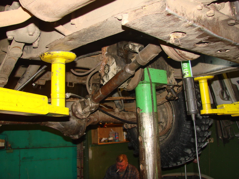

triker 468 Жалоба Опубликовано: 21 февраля 2013 Не получилось остановиться на достигнутом.Продолжаем тюнинг автомобиля.Сначала делали КОМ для механической лебедки. http://www.gaz69.ru/ipb/topic/119555/ Теперь вот устанавливаем саму лебедку.Сначала хотел поставить в задний свес.Но стало жалко убирать дополнительный бак, который висел у меня в заднем свесе. И тут почудилось мне,что лебедку можно установить в средней части авто. Первые попытки. Цитата Поделиться сообщением Ссылка на сообщение Поделиться на других сайтах
triker 468 Жалоба Опубликовано: 23 февраля 2013 (изменено) Начинаем установку мех. лебедки. http://www.guran75.ru/index.php?option=com_kunena&Itemid=10&func=view&catid=28&id=15&limit=6&limitstart=516#10790 Изменено 23 февраля 2013 пользователем triker Цитата Поделиться сообщением Ссылка на сообщение Поделиться на других сайтах
triker 468 Жалоба Опубликовано: 4 апреля 2013 (изменено) Лебедка готова и испытана. Выход на перед Выход назад Изменено 4 апреля 2013 пользователем triker Цитата Поделиться сообщением Ссылка на сообщение Поделиться на других сайтах
