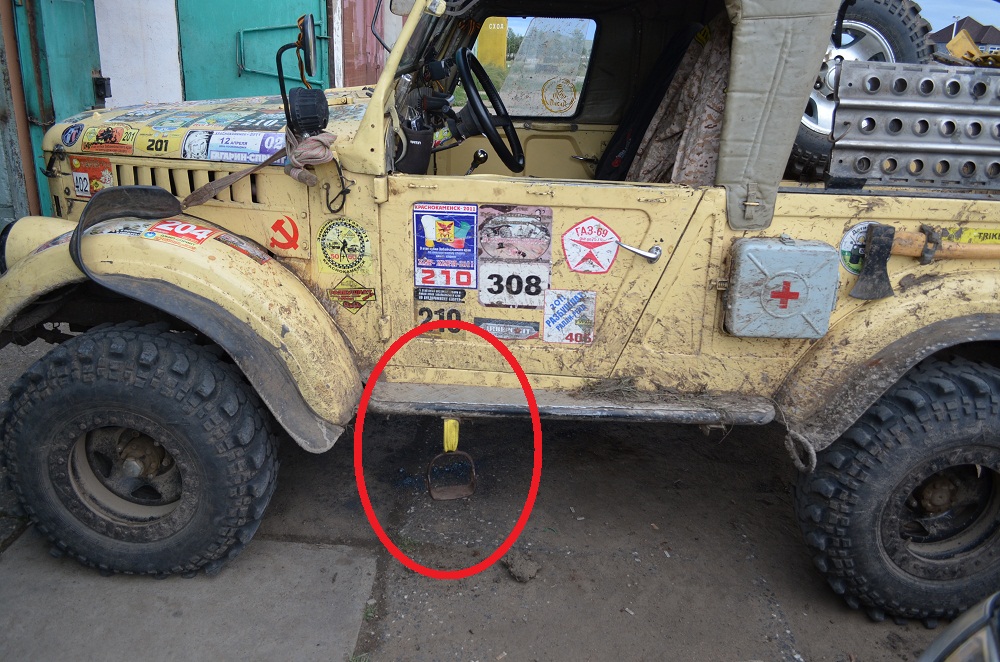

triker 468 Жалоба Опубликовано: 13 августа 2016 Так и не оправившись до конца после ДТП сделал я себе такую чудесную подножку))) В стиле Кантри. 2 Цитата Поделиться сообщением Ссылка на сообщение Поделиться на других сайтах
WerNA 203 Жалоба Опубликовано: 18 августа 2016 это стремя или просто похоже? Цитата Поделиться сообщением Ссылка на сообщение Поделиться на других сайтах

triker 468 Жалоба Опубликовано: 19 августа 2016 это стремя или просто похоже? Настоящее стрямя и есть) 1 Цитата Поделиться сообщением Ссылка на сообщение Поделиться на других сайтах

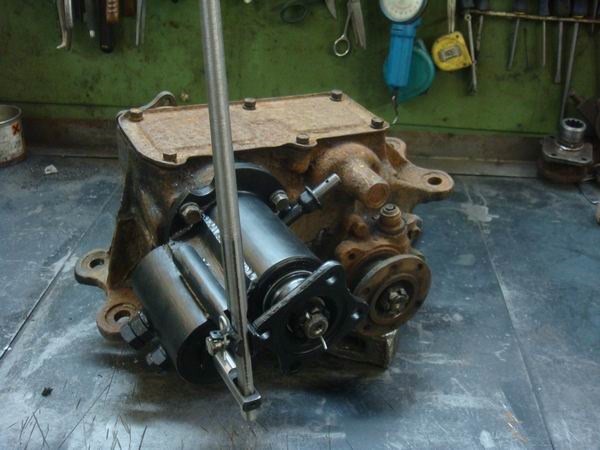

triker 468 Жалоба Опубликовано: 2 декабря 2016 Долго мучил меня вопрос- как посчитать мощность механической лебедки.Покурил интернет и вот результат — расчеты мощности моей механической лебедки (если кому интересно): — Крутящий момент моего двигателя 166,7 Нм. www.uazbuka.ru/engine/eng_UMZ-451.html — Передаточное число лебедки и КОМа — 35:1— Передаточное число лебёдки, КОМа и трансмиссии на 1 передаче — 137,2:1 (при передаточном числе I передачи КПП Пекин 3,92)— КПД трансмиссии (червячной передачи) — 0,3— Крутящий момент на барабане лебёдки на 1 передаче — 166,7Х137,2х0,3=6861 Нм.— Максимальная расчётная тяга на 1 передаче самого нижнего слоя при 3000 об/мин = 6861/(0,086/2)= 159558 Н = 15658 кг. (по факту ограничено предохранительным штифтом), что соответствует лебёдке с тягой 34800 LBS! Информация для размышления… -Разрывное усилие (разрушающая нагрузка) стального троса:— 8 мм – 3760 кг.— 10 мм – 5880 кг.— 12мм — 8470 кг.— 14 мм. — 11500 кг.— 16 мм — 15100 кг.Даже 16мм трос может не выдержать нагрузки) 1 Цитата Поделиться сообщением Ссылка на сообщение Поделиться на других сайтах
