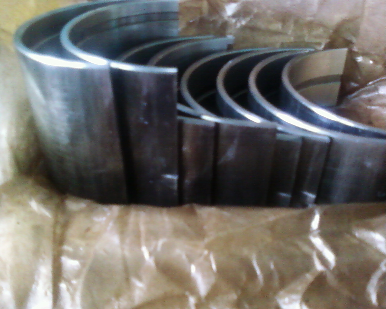

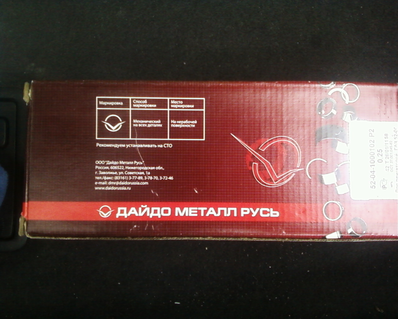

Артём39 2 582 Жалоба Опубликовано: 8 июня 2011 (изменено) Жизнь показала что вкладыши ГАЗ 52 в магазине, только стале бабитовые. Пробовал купить шатунные от ЗИЛ 130, не дешевые, 800р. Сложил два 00,25, стал мерить внутренний диаметр, так он 64, и чуть. Что то тут не так. Или пока в постели не поставишь, не получишь истинного размера, но по моему при таком раскладе размер должен быть меньше. Порылся в интернете и вот что нашел. Вот выдержка из статьи "Старого ЗИМиста." Раздобыл шатунные вкладыши ЗИЛ 130, они по размеру точно ложатся вместо коренных ГАЗ 52, но за небольшой разницей – они сталь-алюминиевые, гораздо выносливее баббитовых. В них прорезал масляные каналы, аналогичные «родным» вкладышам. По факту же коренные шейки ГАЗ м 20, имеют диаметр 64,00мм. Шатунные шейки ЗИЛ 130, имеют диаметр 65,5-0,020 мм. Стоит ли возиться с подгонкой 130х, так как еще и с толщиной вкладыша могут непонятки возникнуть. Или за счет толщины и ушли у "Старого ЗИМиста", ЗИЛ=205,77-ГАЗ=201,06==4,71мм. Что то не верится. Клапан впускной от ГАЗ 53, с конусным углублением в центре, так что получится увеличение объема камеры сгорания. Правда масса материала меньше, может охлаждаться впускным воздухом будет лучше. Изменено 9 июня 2011 пользователем Артём39 Цитата Поделиться сообщением Ссылка на сообщение Поделиться на других сайтах

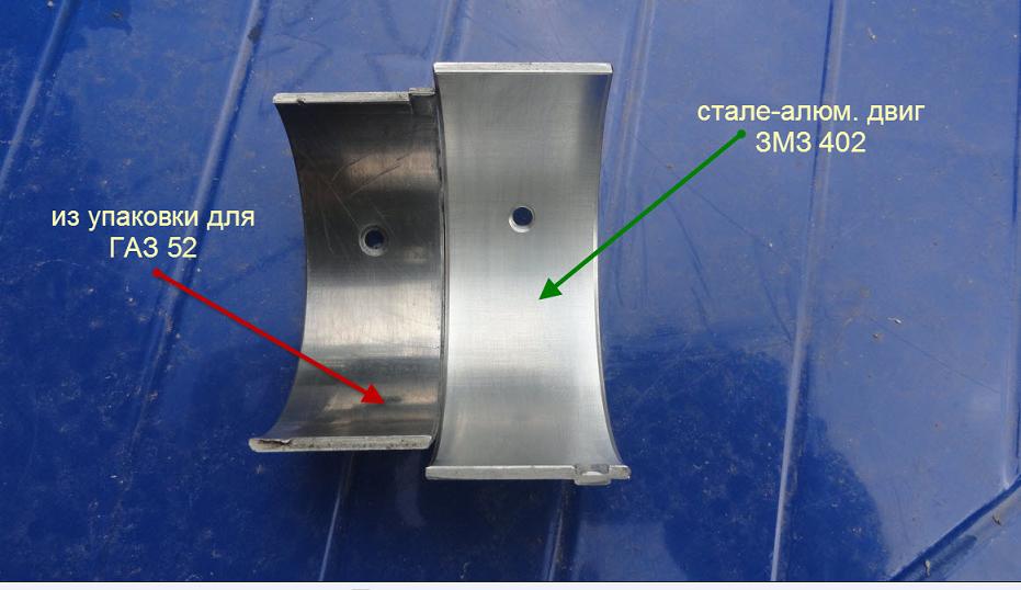

autovaler 3 Жалоба Опубликовано: 9 июня 2011 (изменено) Жизнь показала что вкладыши ГАЗ 52 в магазине, только стале бабитовые. Может это Вас заинтересует. Стале-алюминиевые для двиг. ГАЗ52. У меня такие стоят. Корень и шатун без каких либо доработок на двигатель М20 P.S. Артем, извините, сразу не сообразил, понял только , когда увидел "историческую родину". Посмотрите укр. форум. Удачи." Изменено 9 июня 2011 пользователем autovaler Цитата Поделиться сообщением Ссылка на сообщение Поделиться на других сайтах
Midved 334 Жалоба Опубликовано: 9 июня 2011 У меня точно такие же коробки от вкладышей, покупал одни в Железяке, вторые Москва ,на Дмитровском шоссе магазин. Магазины разные , а коробки были одного производителя. Спросил, продаван сказал , что только такие. Цитата Поделиться сообщением Ссылка на сообщение Поделиться на других сайтах
autovaler 3 Жалоба Опубликовано: 9 июня 2011 У меня точно такие же коробки от вкладышей, Выполнил испытание вкладышей из коробочки. Для этого было произведено вытирание тряпочкой новых вкладышей для ГАЗ 52 и ЗМЗ 402. Из коробочки потемнел, а ЗМЗ 402 - нет. Должен признать , что ошибся. В коробочке-бабит. Цитата Поделиться сообщением Ссылка на сообщение Поделиться на других сайтах
SASHASHILL 102 Жалоба Опубликовано: 9 июня 2011 (изменено) В опчем с вкладышами ситуевина такая - 1. каталожный номер начинается с 52-04 - это сталеалюминиевые , если 20 или 51 - бабит. 2. выпускает их в России только один завод в НН "Дайдо Метал Русь" (сейчас красно коричневая упаковка), купить их можно даже в нашем мухопрелестнске (правда на заказ) , уж в Москве темболее. 3. стаья "Зимиста" полный бред ! (я убедилсо на своей шкуре , до сих пор в гараже валяются вкладыши космича и ЗИЛа) 4. Вместо родных коренных я ставил ЗМЗ 402 , первый и четвертый становятся без переделок , на втором и третьем нужно перебивать замки.(если память не подводит - вроде так) Изменено 9 июня 2011 пользователем gen19-04-06 Цитата Поделиться сообщением Ссылка на сообщение Поделиться на других сайтах
stas-tiger 1 Жалоба Опубликовано: 9 июня 2011 (изменено) Относительно вкладышей накопал в инете: Материалы для вкладышей могут быть разными. Их выбор увязывается с материалом коленчатого вала и его термообработкой, степенью форсировки двигателя и заданным ресурсом. В известной мере сказываются тут и традиции автомобильной фирмы. Вкладыши всегда делают многослойными. Основа вкладыша – стальная лента, которая обеспечивает прочность и надежность посадки в корпусе. На основу различными способами наносят слой (или слои) специального антифрикционного материала толщиной 0,3 – 0,5 мм. Основные требования к антифрикционному материалу – низкое трение по валу, высокая прочность и теплопроводность (то есть способность хорошо проводить тепло от поверхности в корпус подшипника). Первое требование лучше всего обеспечивают мягкие металлы, например, сплавы с большим содержанием олова и свинца (в частности, широко известные баббиты). В прошлом баббиты широко применялись на малофорсированных низкооборотных двигателях (в том числе на отечественных ГАЗ – 21 и М – 408). С ростом нагрузок прочность таких вкладышей с толстым слоем баббита оказалась недостаточной. Проблема была решена заменой всего этого слоя на своеобразный бутерброд – свинцовооловянистую бронзу, покрытую тонким (0,03 – 0,05 мм) слоем того же баббита. Вкладыш стал многослойным. В современных двигателях сталебронзобаббитовые» вкладыши обычно выполняют 4 – слойными (под баббитом еще лежит очень тонкий подслой никеля) и даже 5 – слойными, когда для улучшения приработки сверху на рабочую поверхность наносится тончайший слой олова. Именно так выглядят подшипники на многих иностранных двигателях. Наряду с этим широкое распространение получили и сталеалюминиевые вкладыши (включая наши ВАЗы, ГАЗы и «москичи»). Антифрикционным материалом здесь служат сплавы алюминия с оловом, свинцом, кремнием, цинком или кадмием, как с покрытиями, так и без них. Наиболее часто в мировой практике используется сплав алюминия с 20% олова без покрытия. Он хорошо противостоит высоким нагрузкам и скоростям вращения современных двигателей, включая дизели, и одновременно обладает удовлетворительной «мягкостью». Тем не ме нее сталеалюминиевые вкладыши жестче, чем баббитовые (или с баббитовым покрытием), поэтому более склонны к задирам в условиях недостаточной смазки. Баббит по сути - прошлый век, жаль, слово хорошее. Изменено 9 июня 2011 пользователем stas-tiger Цитата Поделиться сообщением Ссылка на сообщение Поделиться на других сайтах
autovaler 3 Жалоба Опубликовано: 10 июня 2011 Баббит по сути - прошлый век, жаль, слово хорошее. И все же, из показаной мною выше коробочки , вкладыш стелеалюминиевый ! Цитата Поделиться сообщением Ссылка на сообщение Поделиться на других сайтах

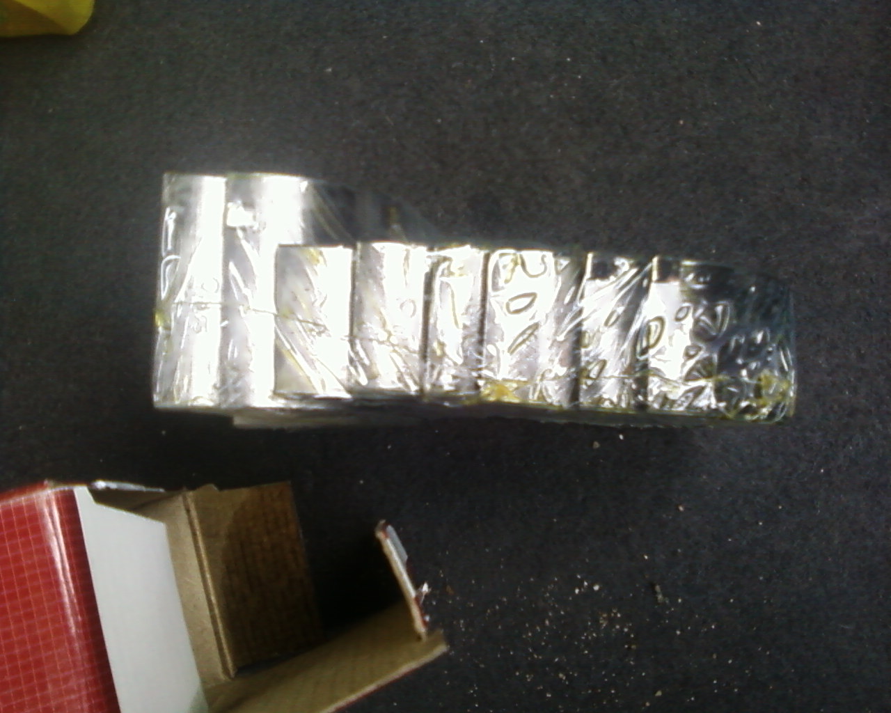

Артём39 2 582 Жалоба Опубликовано: 13 июня 2011 Задний подшипник широкий, передний поуже, два средних узкие. В комплекте газ 51-52, задний широкий, остальные 3шт, узкие. Цитата Поделиться сообщением Ссылка на сообщение Поделиться на других сайтах
Midved 334 Жалоба Опубликовано: 13 июня 2011 Задний подшипник широкий, передний поуже, два средних узкие. В комплекте газ 51-52, задний широкий, остальные 3шт, узкие. Фото с инета вкладыши газ 52 . Видно , два широких, два поуже, четыре узкие Цитата Поделиться сообщением Ссылка на сообщение Поделиться на других сайтах
Артём39 2 582 Жалоба Опубликовано: 14 июня 2011 (изменено) Это ГАЗ 69 или Победа задний 20-1000102-А Третий 12-1005134-А Второй 12-1005134-А передний 12-1005131-А Газ 52-04 Задний 52-04-1005179 Третий 52-04-1005174 Второй 52-04-1005174 передний 52-04-1005170 А теперь приобретение Каталог производителя Тут доставка по почте Изменено 14 июня 2011 пользователем Артём39 Цитата Поделиться сообщением Ссылка на сообщение Поделиться на других сайтах
