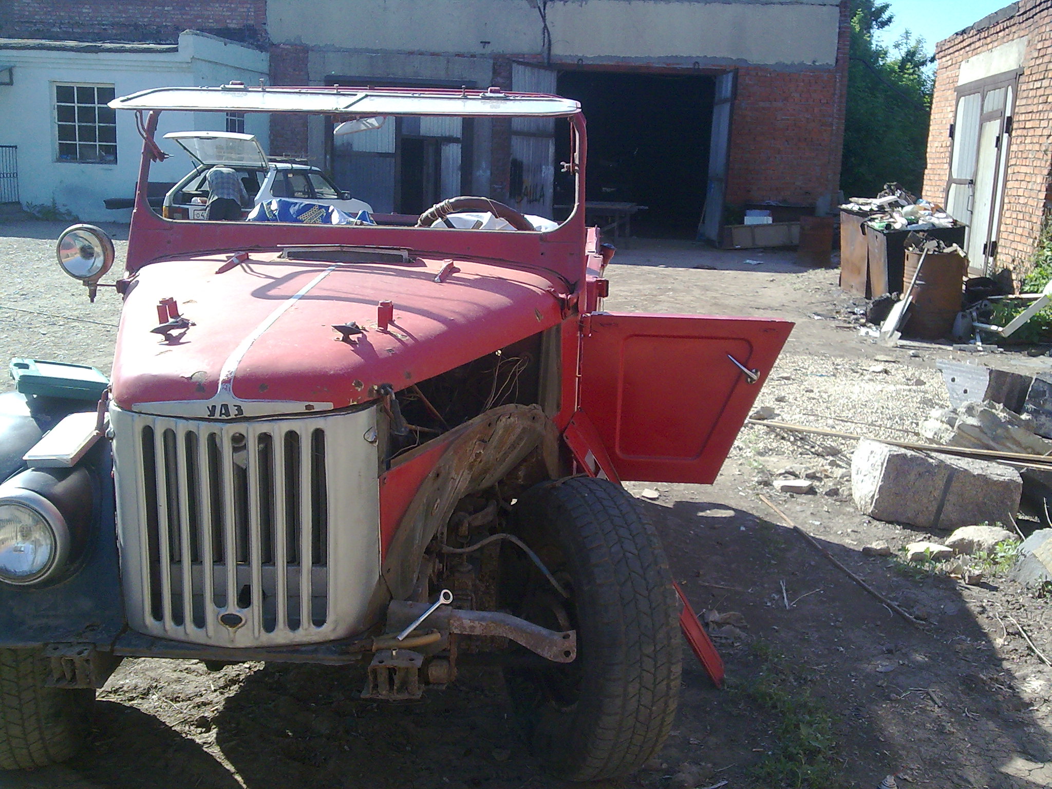

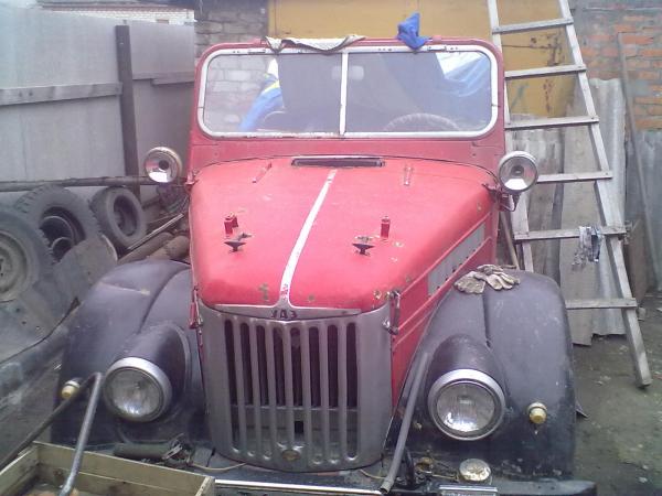

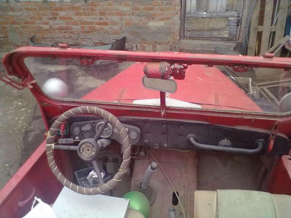

200000 5 Жалоба Опубликовано: 7 июня 2011 (изменено) Доброго времени суток! Давно хотел что то для души. Думал о21ой (банально), запорожце (что с ним делать дальше), москвич (не нравиться).Остановился на 69том. Проект первый, пока не совсем осознанный. Задуман пляжник, но максимально приближенныйк оригиналу. Буду рад увидеть предложения бывалых, что и как сделать лучше в процессе постройки. Изменено 7 июня 2011 пользователем 200000 Поделиться сообщением Ссылка на сообщение Поделиться на других сайтах
Колпакоff 7 315 Жалоба Опубликовано: 7 июня 2011 Начнем с того, что это ГАЗ 69А, а не ГАЗ 69. Поделиться сообщением Ссылка на сообщение Поделиться на других сайтах
speedoff 3 814 Жалоба Опубликовано: 8 июня 2011 Машина куплена в Энгельсе? Это похоже то авто, которое на Авито висело больше года. У машины срезана задняя полка - места теперь сзади достаточно. А что делать с ней? Порядок действий таков - разобрать все до винтика, пока разбираешь усиленно штудируешь форум, изучаешь проекты уже построенных машин. В процессе разборки станет понятно, что нужно менять/перебирать. Ну и с концепцией будущего авто определишься пока разбираешь. Потом все очищаешь от ржавчины/пескоструишь. И собираешь все обратно с обработкой, грунтовкой, покраской 1 Поделиться сообщением Ссылка на сообщение Поделиться на других сайтах

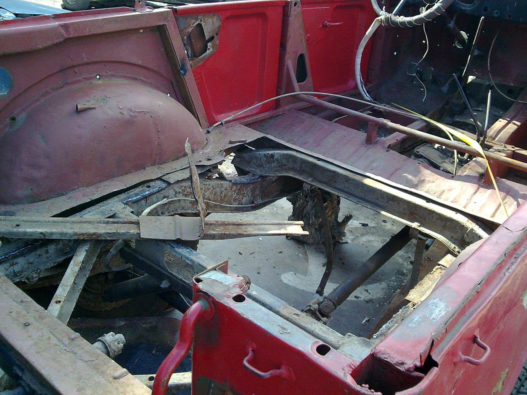

200000 5 Жалоба Опубликовано: 8 июня 2011 (изменено) Начало разборки и дефектовки деталей. Три самых сильных инструмента: болгарка, вдэшка и зубило. Изменено 8 июня 2011 пользователем 200000 Поделиться сообщением Ссылка на сообщение Поделиться на других сайтах

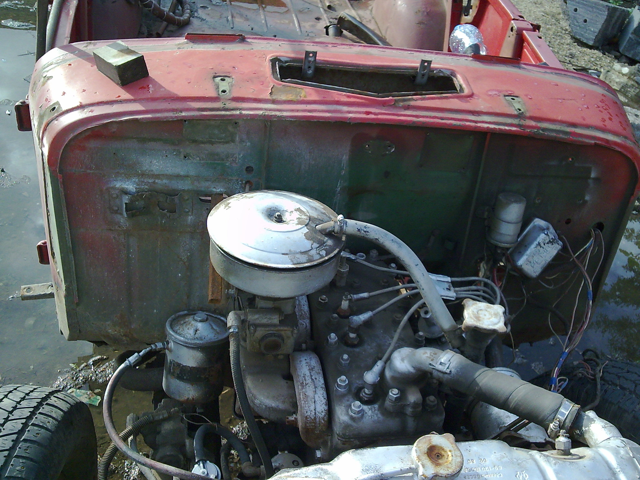

200000 5 Жалоба Опубликовано: 9 июня 2011 (изменено) Под капотом, которого нет, подчти всё родное.... Наверное... Изменено 9 июня 2011 пользователем 200000 Поделиться сообщением Ссылка на сообщение Поделиться на других сайтах
Игорь и Петр 2 Жалоба Опубликовано: 9 июня 2011 (изменено) Под капотом, которого нет, подчти всё родное.... Наверное... Приветствую земляка! Где собираешься пескоструить? Будут вопросы - задавай! Тут всегда помогут, подскажут! Изменено 9 июня 2011 пользователем Игорь & Петр Поделиться сообщением Ссылка на сообщение Поделиться на других сайтах
RUS86 21 Жалоба Опубликовано: 9 июня 2011 Под капотом, которого нет, подчти всё родное.... Наверное... Основное да! даже аммо. Поделиться сообщением Ссылка на сообщение Поделиться на других сайтах

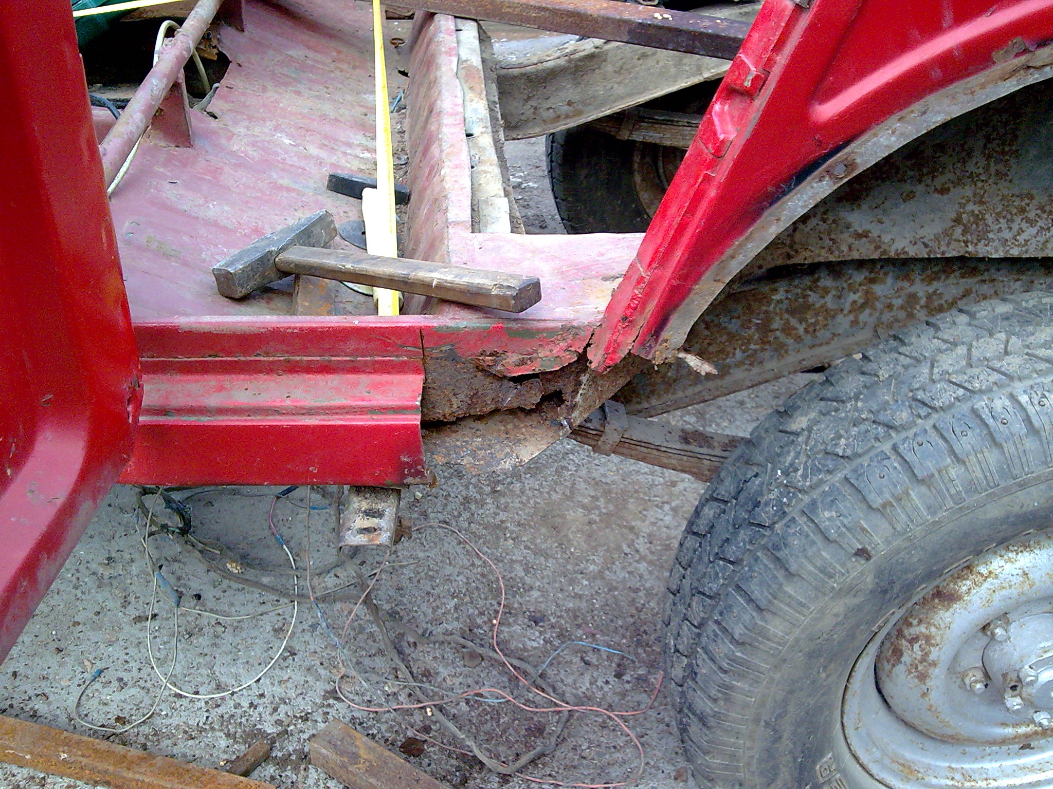

200000 5 Жалоба Опубликовано: 11 июня 2011 возникли сложности в сварочных работах. земляки, есть у кого возможность проконсультировать по месту? энгельс, район жбк 3. может кто проездом рядом бывает? либо самовывоз Поделиться сообщением Ссылка на сообщение Поделиться на других сайтах
Игорь и Петр 2 Жалоба Опубликовано: 11 июня 2011 (изменено) В чем именно проблема? Изменено 11 июня 2011 пользователем Игорь & Петр Поделиться сообщением Ссылка на сообщение Поделиться на других сайтах
200000 5 Жалоба Опубликовано: 11 июня 2011 В чем именно проблема? Поделиться сообщением Ссылка на сообщение Поделиться на других сайтах
200000 5 Жалоба Опубликовано: 11 июня 2011 проржавела с обеих сторон. многое, многое другое... Поделиться сообщением Ссылка на сообщение Поделиться на других сайтах
speedoff 3 814 Жалоба Опубликовано: 11 июня 2011 (изменено) Гммм... подлатать-то эту раму конечно можно. Но для этого нужно с нее все снимать по-любому. + искать хорошего (знающего как это делается) сварщика, желательно из старорежимных, работающих еще при СССР. Это тоже проблема немалая. Ну и конечно будет ли смысл в такой залатанной раме? Все равно ее надолго не хватит. А потом опять некрофиться с разборкой всего авто для замены рамы! Если бы я делал для себя, то эту бы раму отправил в чермет, а себе бы подыскал живую, ну или накрайняк УАЗовскую поставил бы. Чтобы забыть лет на ...дцать про раму вообще. P.S. смотрю у тебя и мосты даже родные стоят! рЯритет!!! Изменено 11 июня 2011 пользователем speedoff 1 Поделиться сообщением Ссылка на сообщение Поделиться на других сайтах

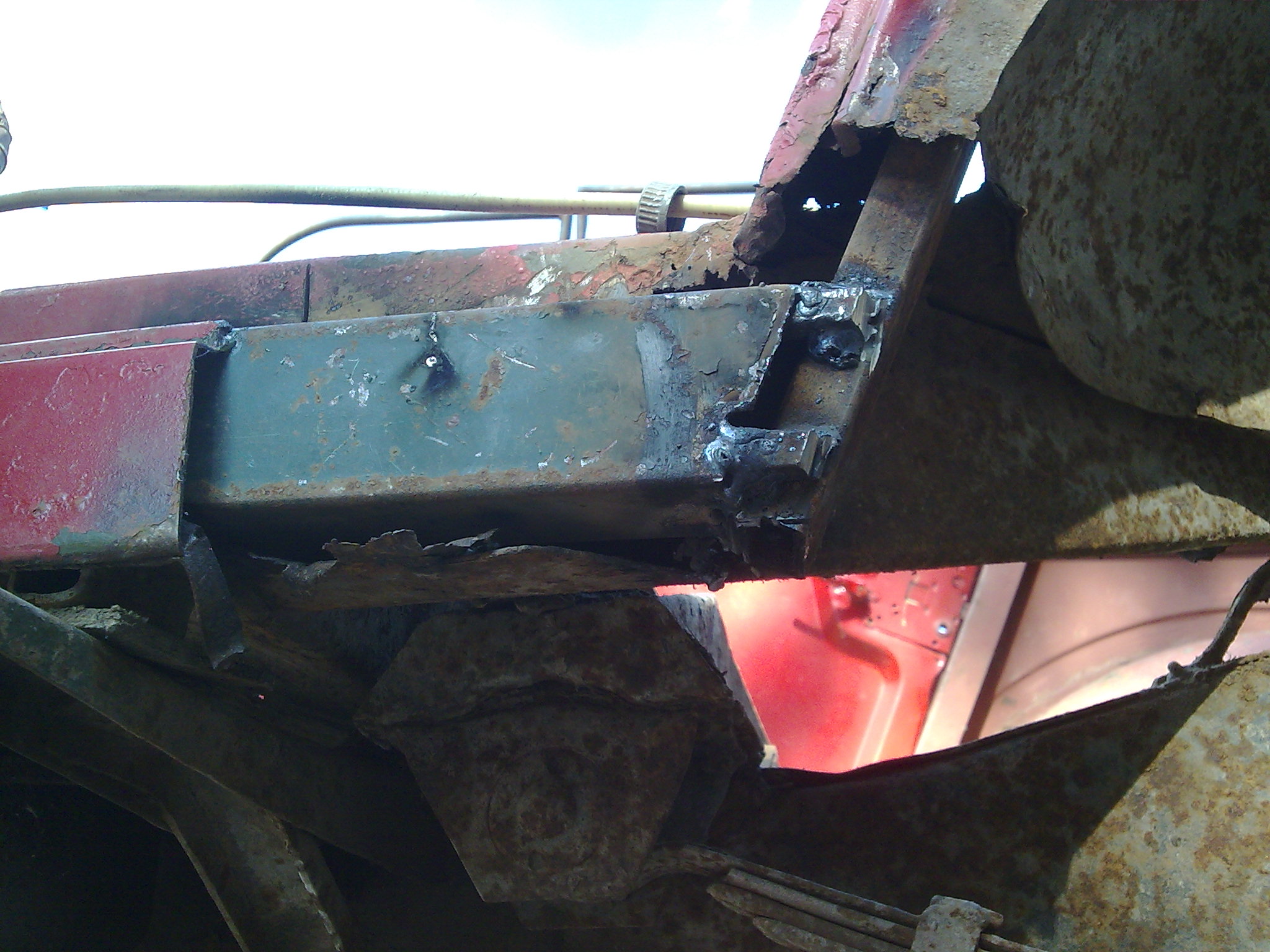

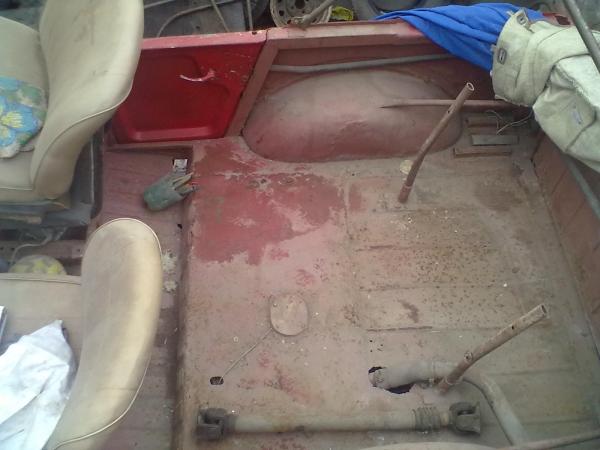

200000 5 Жалоба Опубликовано: 28 июня 2011 Выкладываю свой фото отчет прошедшего выходного: вырезана площадка заднего пола установлен усилитель заднего борта<li> произведена дефектовка передних рессор Поделиться сообщением Ссылка на сообщение Поделиться на других сайтах

200000 5 Жалоба Опубликовано: 28 июня 2011 Для пола решено использовать рефленку из чернухи толщиной 3 мм Для рессор будет изготовлен ремкомплект из новых буханочных путем замены верхних листов родными серьгами и подрессорниками от 69 го. ожидаемый эффект: лифт порядка 5 сантиметров Поделиться сообщением Ссылка на сообщение Поделиться на других сайтах
