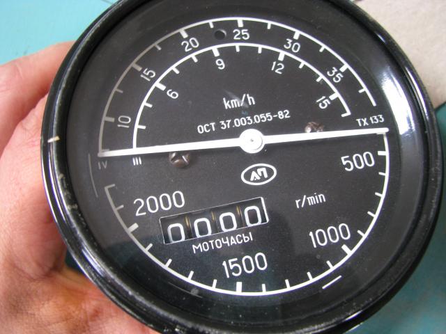

Wuglusskr 776 Жалоба Опубликовано: 15 июля 2011 Чтобы неоткрывать новой темы хочется узнать про такую штуку как тахоспидометр кто что скажет и подскажет если такой на газон ? Этот вчасности от К-700 Нет и не было никогда. Ну если тока сам сделаешь. Только тогда надо три шкалы скоростей делать (коробка то трехступка). Тогда будет показывать на какой скорости какие обороты двига. Гламурно, но совершенно бесполезно )) Цитата Поделиться сообщением Ссылка на сообщение Поделиться на других сайтах
