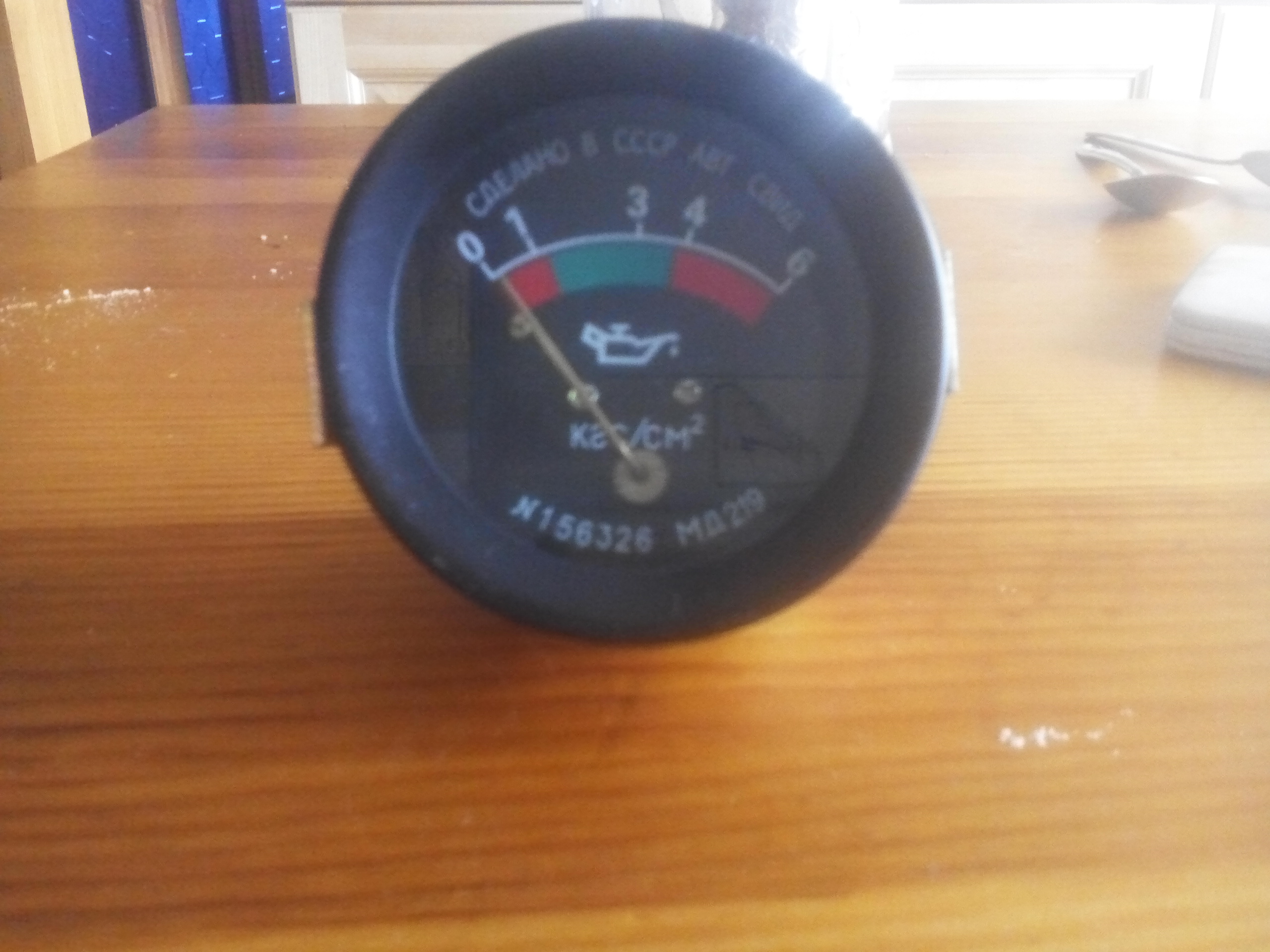

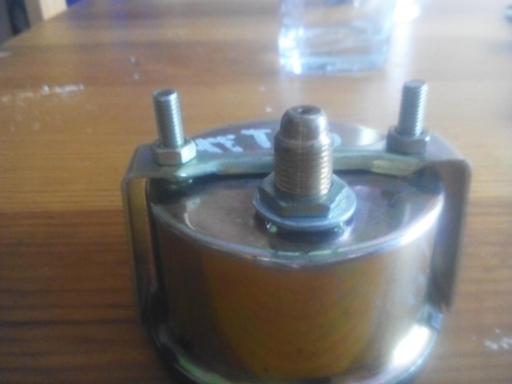

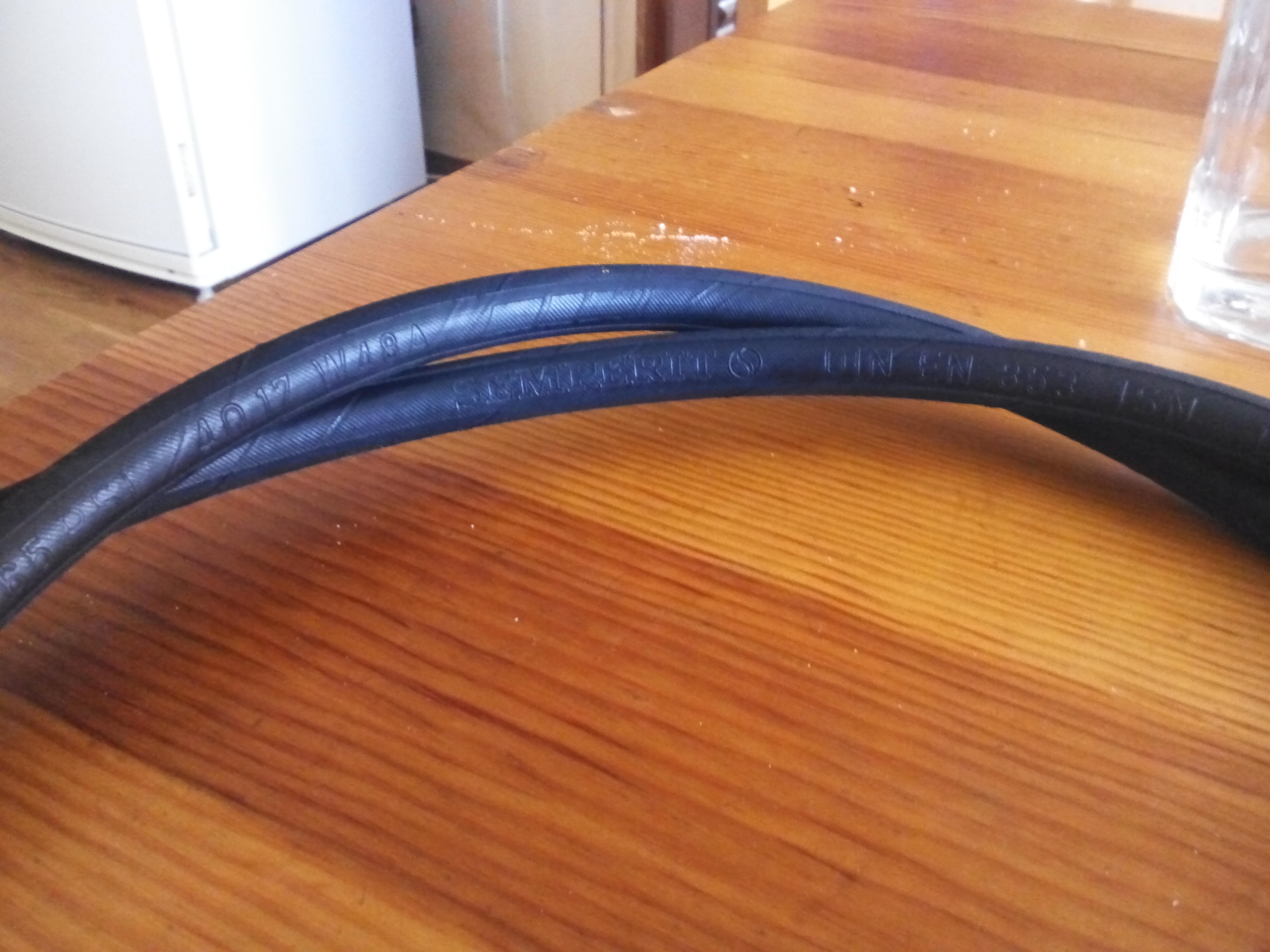

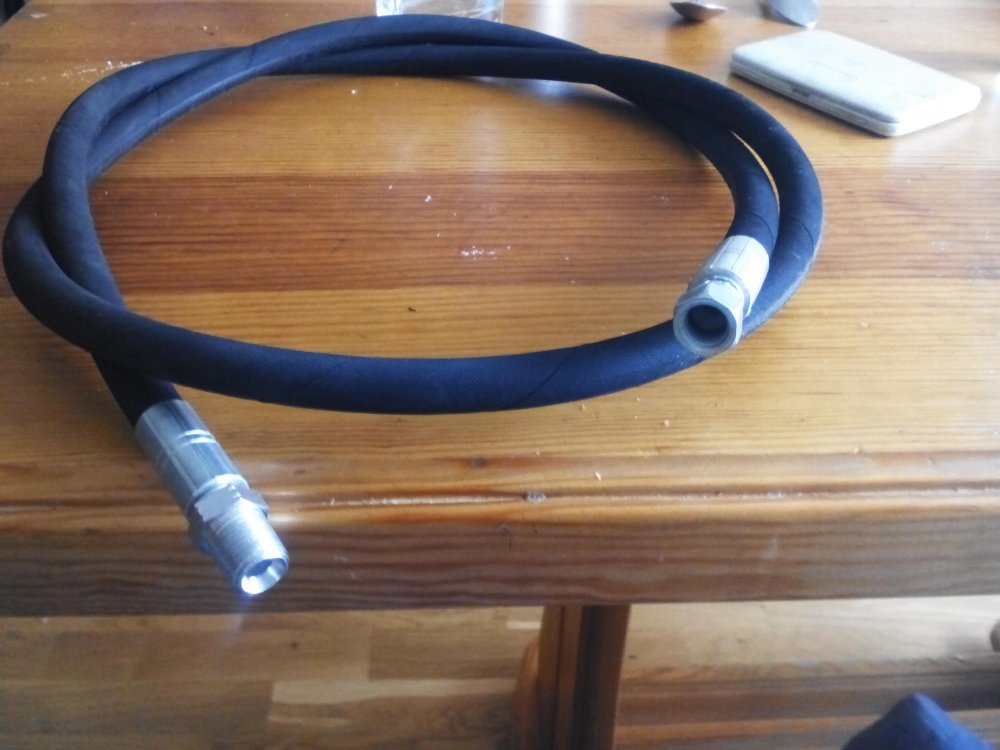

Саша Вии 786 Жалоба Опубликовано: 19 июня 2018 (изменено) Купил мех датчик давления ,сделано в СССР МТТ -6 . Но самое интересное это шланг с нужным мне штуцером!Оч качественный ,его у нас оказывается опресовывают прямо в магазине, любых диаметров и длинны, я такого от этой дыры под названием Муром если честно не ожидал, теперь буду делать нужные мне шланги в этом магазине, очень удобно , можно даже свои старые привезти и тебе их перепресуют на новые шланги. Указатель давления масла МТТ -6 - 842 руб Шланг манометра масла ВД -560 Дорого конечно, но сегодня я сдал в цветмет два старых газоновских радиатора и поэтому гуляем! Изменено 19 июня 2018 пользователем Саша Вии 2 Цитата Поделиться сообщением Ссылка на сообщение Поделиться на других сайтах

Саша Вии 786 Жалоба Опубликовано: 20 июня 2018 15 минут назад, ASU сказал: На своём М-20Е случайно повредил капиллярную трубку механического манометра масла и пришлось искать замену - вместо него (резьба конусная) отлично подошёл манометр (тот которые на меньшее давление - чтобы точнее показывал) и шланг от КАМАЗа. Вот уж чего точно ставить не буду , так это камазовские шланги,спасибо! Нафига ? Когда у нас в тракторном магазине делают любые шланги австрийской фирмы semperit http://toplogos.ru/logo-semperit/ .Камазовские запчасти на крайний случай, пускай их потребляют настоящие патриоты;) У меня на ближайшее время вопрос выбора тормозных и прочих шлангов закрыт!!! 1 Цитата Поделиться сообщением Ссылка на сообщение Поделиться на других сайтах
Саша Вии 786 Жалоба Опубликовано: 20 июня 2018 Подключил тракторный мех датчик, дело оказывается было не в масле! Там, где родной мм 9 показывает 1 , тракторный показывает 3,5 кгс\ см . Кому верить? На холодную тракторный вообще показывает ближе к 5 кгс\ см ,родной только 2. Цитата Поделиться сообщением Ссылка на сообщение Поделиться на других сайтах
Саша Вии 786 Жалоба Опубликовано: 20 июня 2018 (изменено) Может кто-то подскажет , есть ли какие рекомендации по правильной установке этого мех тракторного манометра, я ведь его никак не прокачивал , просто подключил шланг и прикрутил сам датчик. Внутри шланга остался воздух . Как его оттуда стравить ,чтобы шланг был заполнен маслом? Есть среди нас трактористы ?:) Изменено 20 июня 2018 пользователем Саша Вии Цитата Поделиться сообщением Ссылка на сообщение Поделиться на других сайтах
uncle Gena 1 755 Жалоба Опубликовано: 20 июня 2018 Воздух передаст в манометр то же давление. Это не тормозная система - можно не прокачивать. 1 2 Цитата Поделиться сообщением Ссылка на сообщение Поделиться на других сайтах
Федот68 4 296 Жалоба Опубликовано: 20 июня 2018 (изменено) Таки напомню. На Москвиче 401 - тоже штатный манометр - "прямая механика". Кстати - НИКАКИХ резиновых щлангов. А вибрация и "дёрганье" мотора компенсировались трубочкой , свёрнутой в спираль. Если память не врёт - и у ЗиЛ-130 тоже давление масло ""прямой манометр" к вопросу откуда трубочки брать. Кстати. на тракторе ЮМЗ6 - тоже ( на нашем с напарником экскаваторе) - просто трубочка от мотора к приборке. БЕЗ резиношланга ( тоже со спиральным компенсатором) Кстати. Воздух -то стравить ( почти совсем) несложно. При заведённом моторе ослабить штуцер на самом приборе. Только... Что на морозе делать будешь ? Возлух - что мороженый, что горячий - давление передаст. А застывшее в капиллярной трубочке масло.... Далеко не всегда. и будешь нервничать - пока не прогреется эта трубочка :-)) Изменено 20 июня 2018 пользователем Федот68 1 Цитата Поделиться сообщением Ссылка на сообщение Поделиться на других сайтах

Саша Вии 786 Жалоба Опубликовано: 21 июня 2018 Этот мм 9 новый совсем датчик и так сильно врёт! На м-20 стоял старый и постоянно показывал давление и на холодную и на горячем 2 , стрелка практически не шевелилась , я не мог понять в чем дело, а мех датчик не додумался тогда поставить проверить. Видимо они все низкого качества, а может просто время ,хоть и с печатью ОТК и звезда синенькой печатью тоже была на этом негодном датчике. Цитата Поделиться сообщением Ссылка на сообщение Поделиться на других сайтах
