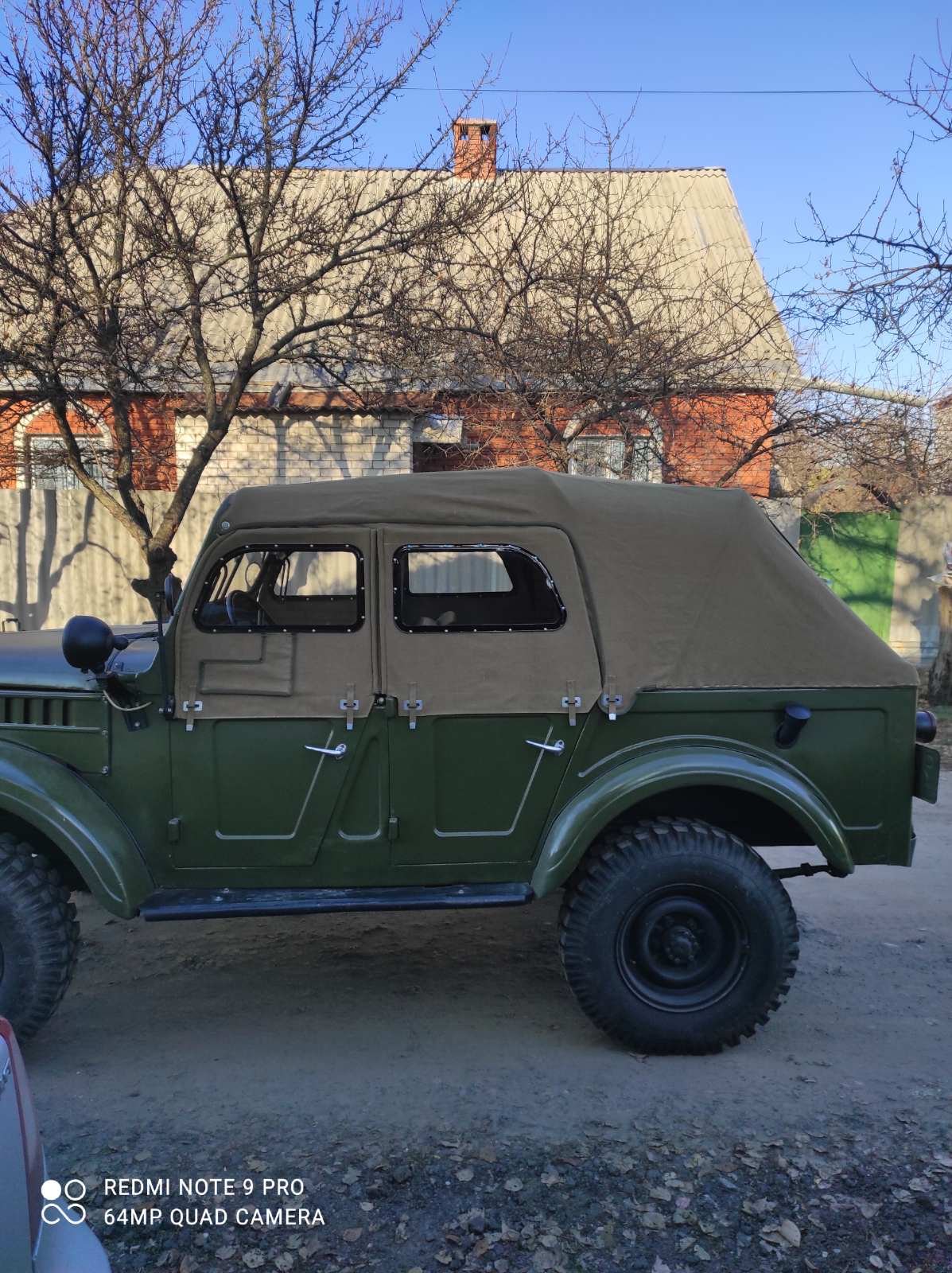

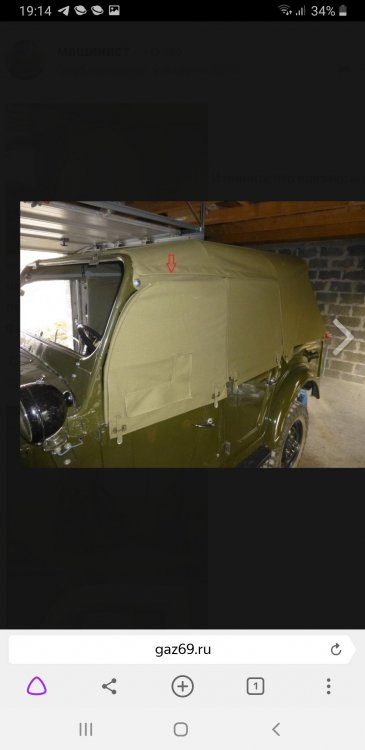

Valera69 215 Жалоба Опубликовано: 23 ноября 2020 Не могу понять, в чем беда? Опять какието разборки? Гдето есть тема про протекшие тенты,почитайте,а вот бегло два косяка,такой же брыщь и недошив. 1 Цитата Поделиться сообщением Ссылка на сообщение Поделиться на других сайтах

Саша Вии 786 Жалоба Опубликовано: 24 ноября 2020 5 часов назад, nat сказал: В чем сложность обозначить эти полно? Заломы ткани на трубогибовском тенте тоже есть ,смотри на фото, ну и течь воды через сам тент , это уже обсуждалось не раз, к чему опять повторяться? С чего это вдруг трубогибовский тент превратился в икону? 1 Цитата Поделиться сообщением Ссылка на сообщение Поделиться на других сайтах
МММ 9 499 Жалоба Опубликовано: 24 ноября 2020 16 минут назад, Саша Вии сказал: С чего это вдруг трубогибовский тент превратился в икону? Кто об этом сказал?)) Тем более, что шил не сам трубогиб, а обратился в контору. Просто заморочился, вот тут спасибо ему, и пошил не себе одному, а и клубням досталось - по вполне себе приемлемой на тот момент цене. На фото - мой ГАЗон. Меня все устраивает. К тенту Валеры у меня никаких претензий. Спросил, что увидел. Всего лишь. Че развели - плохие/хорошие? Кстати - трубогибовские тенты, кто просёк тему, могли стать неплохим вложением средств. И сейчас пользуются спросом, по ценам, превышающим номинал. Давайте без разборок! Тему человеку засираем.. 1 Цитата Поделиться сообщением Ссылка на сообщение Поделиться на других сайтах

МММ 9 499 Жалоба Опубликовано: 28 ноября 2020 21 минуту назад, Саша Вии сказал: Рекламная компания сделала свое дело , теперь те, кто вложился в тенты просто хотят умножить средства, от того никогда не признаются, что тенты текут. В смысле реклама?)) Эта эпопея с трубогибовскими тентами - была лет пять назад. Про то, что течет - узнал здесь, в этой теме, из последних сообщений. Может мне просто повезло и мой не течет? Те, кто вложился, врядли рассчитывали поднять бешенного бабла с этого.)) Просто, как обычно, взяли про запас « для сЕбЭ». И еще, насколько я знаю, человек, шивший эти тенты - никуда не делся, наверно может и повторить. Только не делай добра - не получишь зла. Трубогиб вложился, не думаю, что сказочно обогатился. И еще. Тема не про то, что и у кого лучше. Человек шьет тенты - ему реально, есть за что сказать Большое Спасибо, ибо это дефицит. Цена - дело третье, не можешь - не бери. Конкретно я спросил про складку на фото, которое увидел - не более. Фсе. 3 Цитата Поделиться сообщением Ссылка на сообщение Поделиться на других сайтах

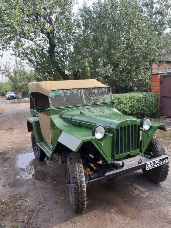

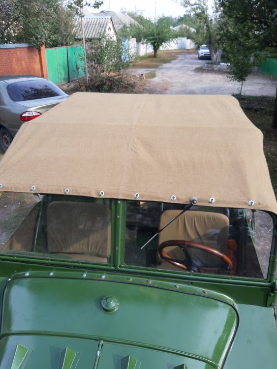

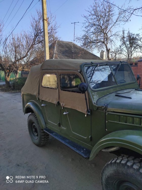

Valera69 215 Жалоба Опубликовано: 30 ноября 2020 А мы работаем,по теме подходит,носите обновочку. 4 Цитата Поделиться сообщением Ссылка на сообщение Поделиться на других сайтах
алекса 12 Жалоба Опубликовано: 30 ноября 2020 Где-же в декабре такую погоду нашёл?? Цитата Поделиться сообщением Ссылка на сообщение Поделиться на других сайтах
Valera69 215 Жалоба Опубликовано: 1 декабря 2020 Алекса и Вам доброго а погода г.,Харьков. Цитата Поделиться сообщением Ссылка на сообщение Поделиться на других сайтах

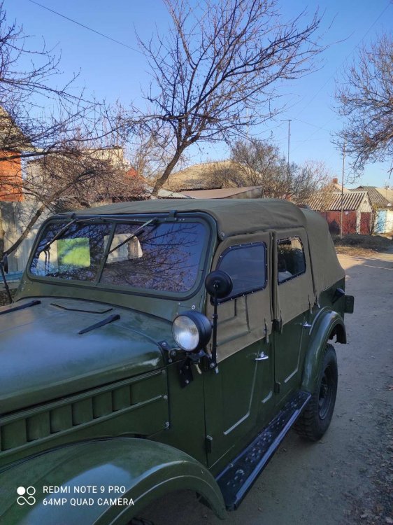

Valera69 215 Жалоба Опубликовано: 6 декабря 2020 Погода нормальная снега нет,мороз -5, свнжая обновочка. 3 Цитата Поделиться сообщением Ссылка на сообщение Поделиться на других сайтах

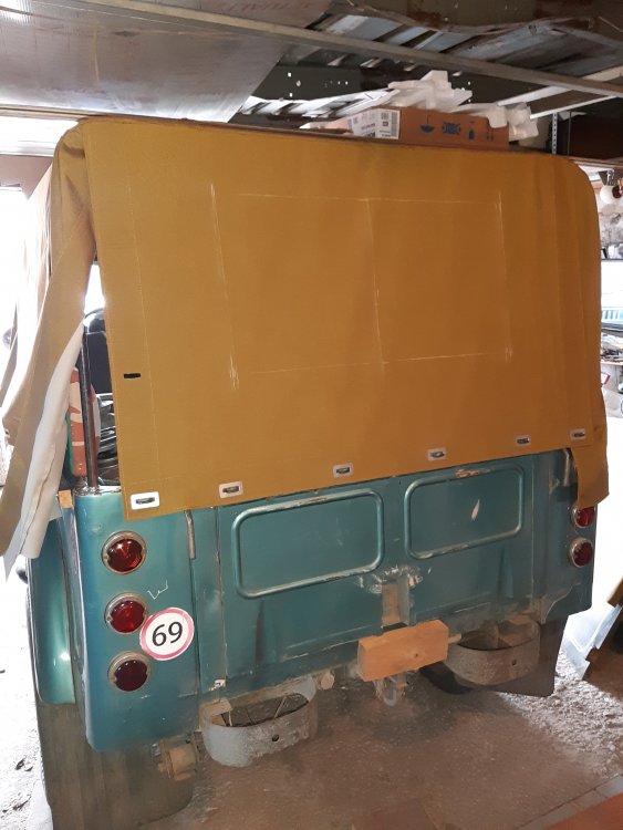

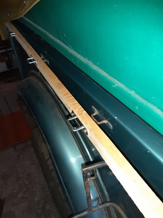

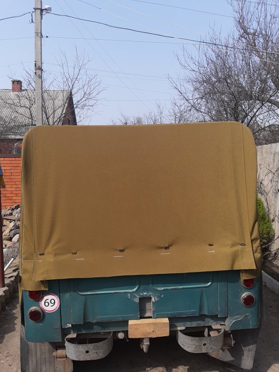

Valera69 215 Жалоба Опубликовано: 22 апреля 2021 Доброго времени суток,маленькая зарисовка по индивидуальному пошиву тента,средняя дуга тента завышена от плоскости борта, высота состовляет 93см,а задняя дуга занижена и высота её 77см,помимо этого бортовые скобы (родные) были переварены и стояли не на заводских местах,методом легких манипуляций сделана планка дубликат,на которую установлены скобы по размеру заказчика и установлена планка на мои скобы,вот и индивидуальный подход,далее думаю расскажит заказчик,по получению тента. 7 1 Цитата Поделиться сообщением Ссылка на сообщение Поделиться на других сайтах
