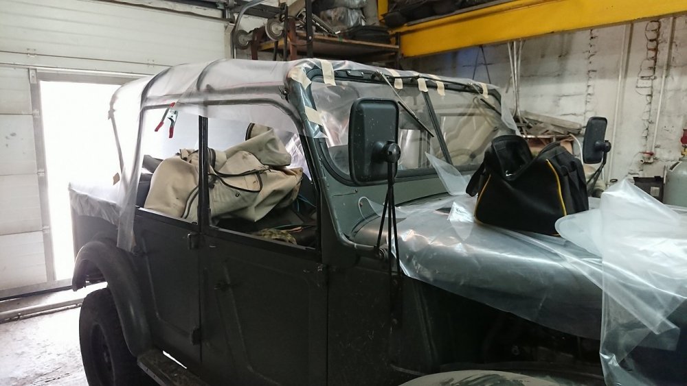

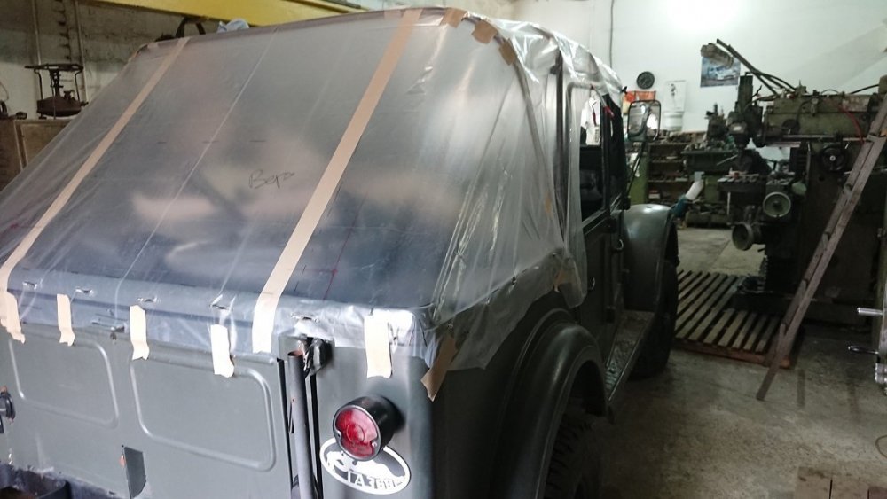

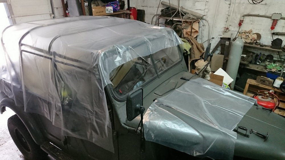

sasa4x4 269 Жалоба Опубликовано: 18 января 2024 Может кому будет интересно или просто для информации, как снимается выкройка на авто. Делал хороший знакомый. А как водится по хорошему знакомству без косяков не обошлось. Цитата Поделиться сообщением Ссылка на сообщение Поделиться на других сайтах
Федот68 4 301 Жалоба Опубликовано: 18 января 2024 Плёночку на выкройки надо было брать армированную Которая типо на "тяжёлые парники" применяется ( така "в квадратик" сеточки- усилителя) Она тянется ближе к настоящему брезенту... А не как этот дрищЪ - "в любую сторону на скока хошь". Цитата Поделиться сообщением Ссылка на сообщение Поделиться на других сайтах
sasa4x4 269 Жалоба Опубликовано: 19 января 2024 (изменено) Дык, я и не спорю что всё сделано не правильно, не верно и не по канонам тентошейного искусства. Я поделился как человек снимает размеры с машины, (так-же от делает лекала на катерах и яхтах). Но изготовленный тент мне нравится, а главное не промокает от слова совсем. Но вот мучает один вопрос, нахрена полиэтилен на выкройке, растягивать как презерватив? Изменено 19 января 2024 пользователем sasa4x4 Цитата Поделиться сообщением Ссылка на сообщение Поделиться на других сайтах
Федот68 4 301 Жалоба Опубликовано: 19 января 2024 (изменено) 7 часов назад, sasa4x4 сказал: Дык, я и не спорю что всё сделано не правильно, не верно и не по канонам тентошейного искусства. Я поделился как человек снимает размеры с машины, (так-же от делает лекала на катерах и яхтах). Но изготовленный тент мне нравится, а главное не промокает от слова совсем. Но вот мучает один вопрос, нахрена полиэтилен на выкройке, растягивать как презерватив? Патамушта ткань тоже тянеЦЦО!!!! Посмотри на надувную ПВХ лодку во время накачивания. Особенно - новую Но! Армированная плёнка имеет таки "коэффициенты расширения" ближе к силовой ткани, чем "просто плёнка". Об чём я и смел заметить.... а ценник - малоотличим от "простой парниковой П/Э плёнки". ( разве что по ширине армированной 6 метровой ширины в своё время я не сыскал, а 200 микрон "просто" "трубы" в разрезе 6 метров - хоть жопой ешь было... Мне на "походный тент/баню было ОК) Изменено 19 января 2024 пользователем Федот68 Цитата Поделиться сообщением Ссылка на сообщение Поделиться на других сайтах
