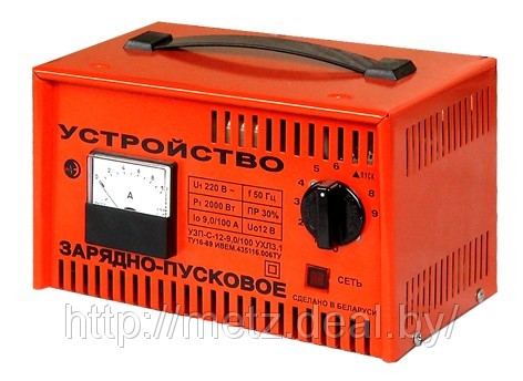

Wuglusskr 776 Жалоба Опубликовано: 6 сентября 2011 У брата вот такой зарядник. Тож ничо так работает. Но до полного заряжает долго. И разряженый в ноль акум не видит, хоть в рекламе и написано, что должен. Цитата Поделиться сообщением Ссылка на сообщение Поделиться на других сайтах
ХАБ 158 Жалоба Опубликовано: 6 сентября 2011 Пользуюсь такой. Хорошая,трансформаторная http://trassa.by/forum/download/file.php?id=54&mode=view Для подзарядки собрал постую схему.Рекомендую. Причем,счетчик на нее не реагирует. http://www.qrz.ru/schemes/contribute/power/car-charger3.shtml Цитата Поделиться сообщением Ссылка на сообщение Поделиться на других сайтах
