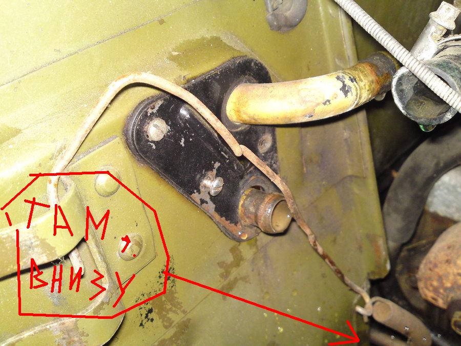

Som 46 Жалоба Опубликовано: 17 сентября 2011 (изменено) Доброго дня! В тему по двигу М-20 в раздел Двигатель писать не стал - там полная каша. вопросы следующие: 1. под что предназначено отверстие с резьбой на 8 над посадочным местом трамблера? (фото) 2. Как крепилась масса к двигателю в оригинале? Это была "косичка"? Изменено 17 сентября 2011 пользователем Som Цитата Поделиться сообщением Ссылка на сообщение Поделиться на других сайтах

Som 46 Жалоба Опубликовано: 18 сентября 2011 Спецболт? заглушки есть, а спецболта нет... А на моторном щите где крепилась? может кто с фоткой поможет? Цитата Поделиться сообщением Ссылка на сообщение Поделиться на других сайтах
ODI72 453 Жалоба Опубликовано: 18 сентября 2011 (изменено) Приветствую! В оригинале масса двигателя (КОСИЧКА) крепится: На ДВС М-20 - Болт м8 крепления жестяного поддона картера сцепления На кузове - Моторный щит спереди, снизу, со стороны приёмной трубы, в районе угла тоннеля пола есть закладная гайка м8. По уровню соответствует точке крепления на ДВС. Длина косички примерно 15 см. В родне не забудь под болты положить шайбы звездочки. Изменено 18 сентября 2011 пользователем ODI72 Цитата Поделиться сообщением Ссылка на сообщение Поделиться на других сайтах
